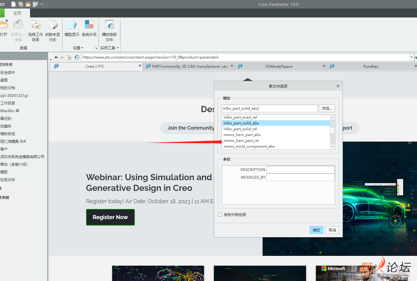

如图!creo10.0 新建零件如何设置默认mmns harn part rel,每次都手动选择有点麻烦!谢谢

发表于 2023-10-22 11:43 | 显示全部楼层
config文件中设置好

发表于 2023-10-22 12:18 | 显示全部楼层
去config里面设置

发表于 2023-10-23 07:03 | 显示全部楼层
配置文件设置

 楼主| 发表于 2023-10-23 09:22 | 显示全部楼层
可以详细一点吗

 楼主| 发表于 2023-10-23 09:29 | 显示全部楼层
syc5572 发表于 2023-10-22 11:43
config文件中设置好
有详细步骤吗?大神

发表于 2023-10-23 09:32 | 显示全部楼层
选顶里Template_soildpart   选项指向你安装目录下Template下的那个文档就行了

发表于 2023-10-23 16:53 | 显示全部楼层
楼上正解
