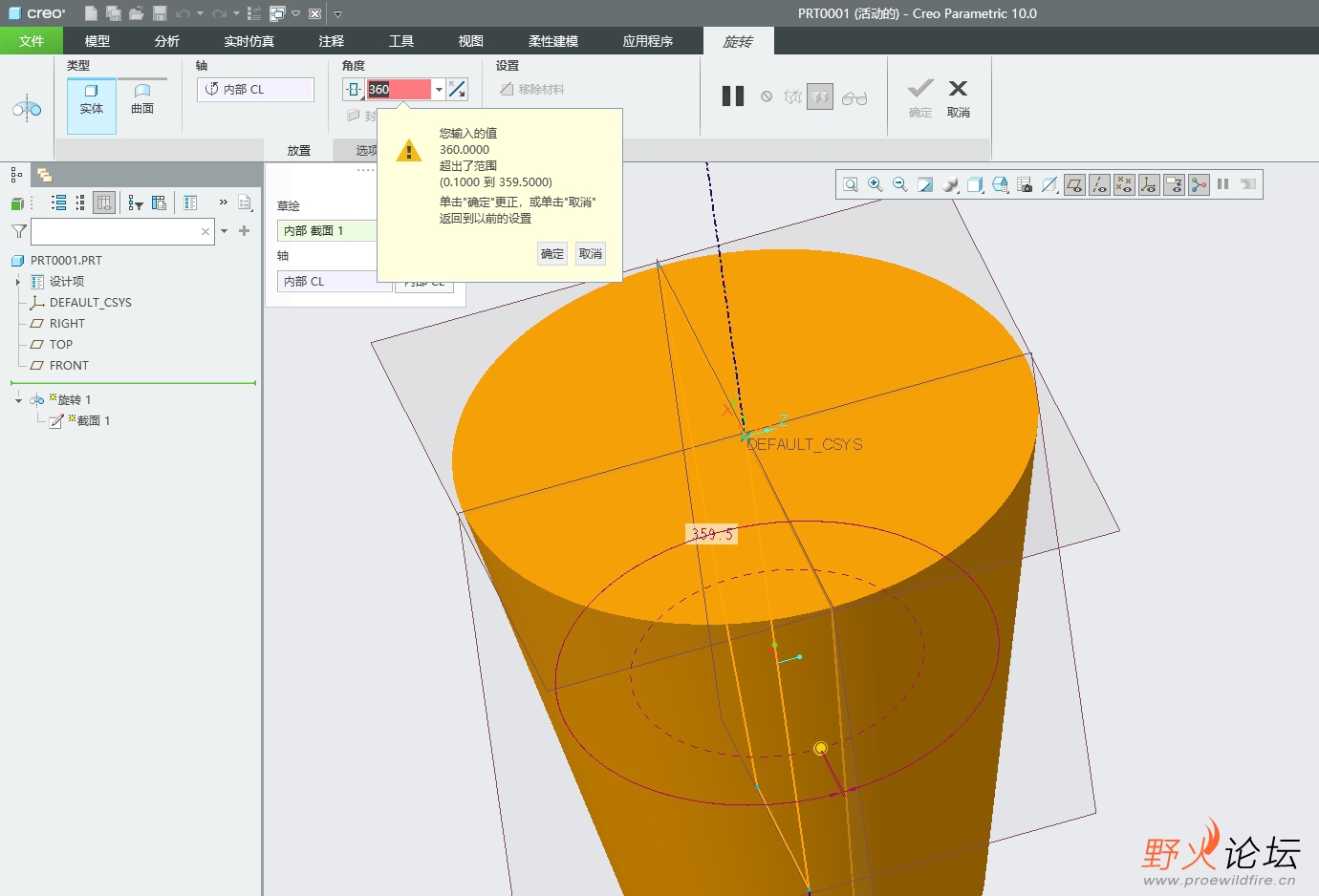

如图

你们有遇到这种问题吗?我安装creo6.0也不行,后来安装creo10.0也是同样的问题

把精度改小点试试

对称旋转不会超过360吧,先可变。南墙不通,你偏要撞

前辈观察的真仔细,学习了

提示的没毛病,要输入角度的一般都不是整圆的

哈哈哈,有时候好像可以,谢谢了
