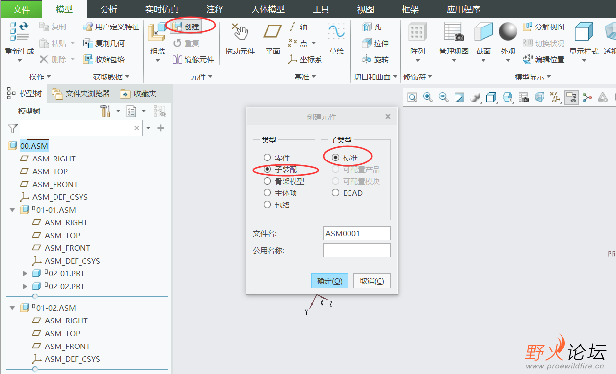

各位大佬,小弟在日常使用CREO过程中,关于新建零件或装配体,这个坐标轴问题我一直没折腾明白:
1、新建零件、装配体,约束一直是“自动”,但建出来的模型坐标轴飘忽不定;
2、各模型坐标轴分布杂乱,会影响后续参考建模,以及一般习惯在坐标中心建模;
3、坐标轴杂乱,也不便于在装配时,通过基准平面来约束;

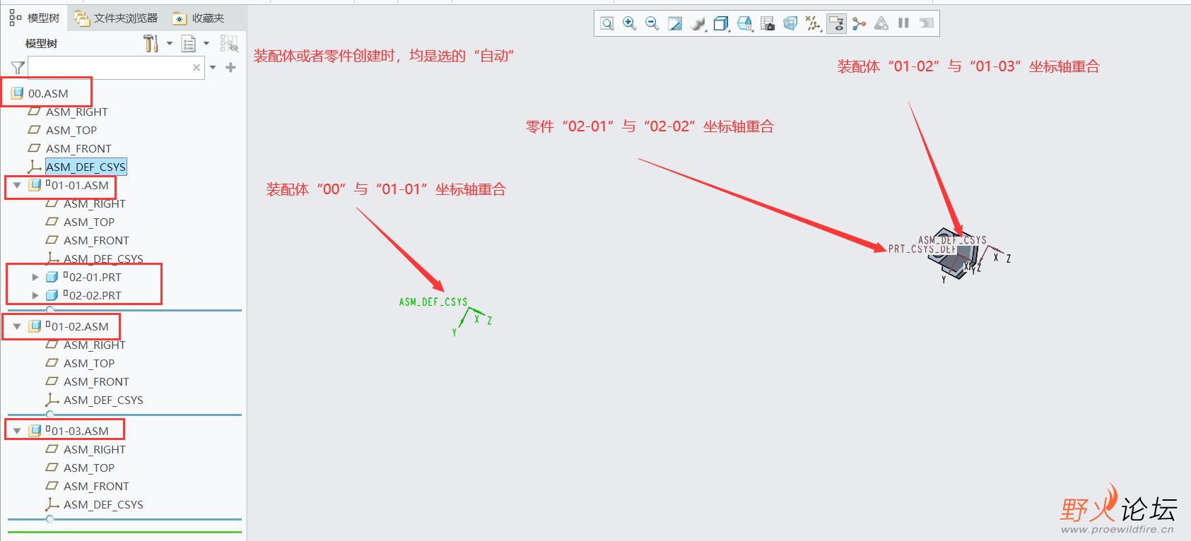

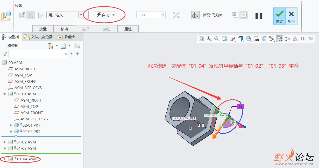

然后我自己也尝试验证过,发现有以下规律:
1、在未创建模型时,创建的装配体坐标轴是重合的,零件坐标轴也是重合的(装配体与零件的坐标轴不重合);
2、只要在某一零件中创建模型,再创建装配体或零件,其坐标轴就会改变,不会与“1”的重合;
所以,想向各位大佬请教,在使用过程中有无遇到类似问题,以及是否有解决方法,小弟不甚感激!

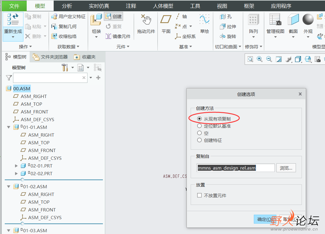

解决方法是04这一步选“缺省”

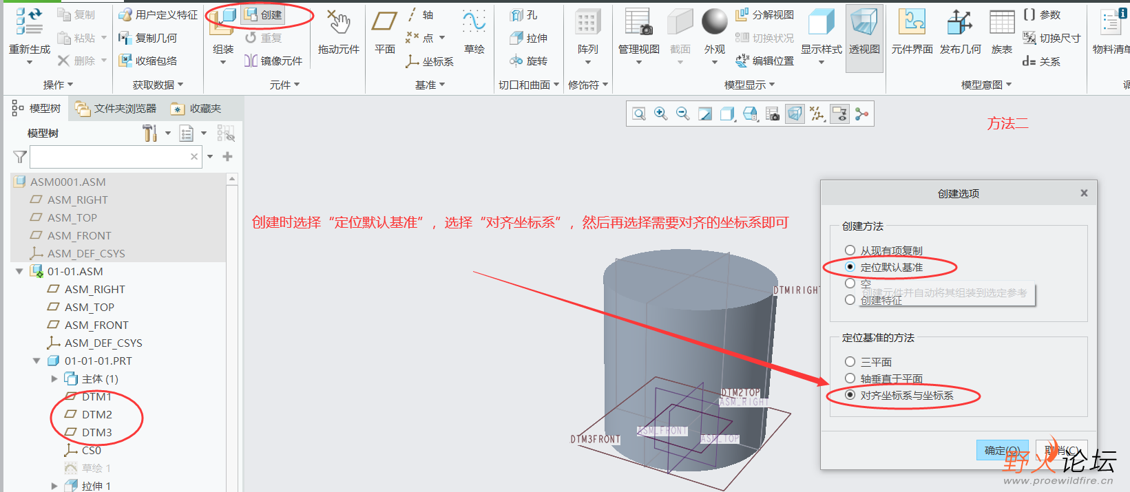

3#大佬的方法最实用;
这几天我也摸索尝试了几种方法,发现以下两种方法均可满足需求
