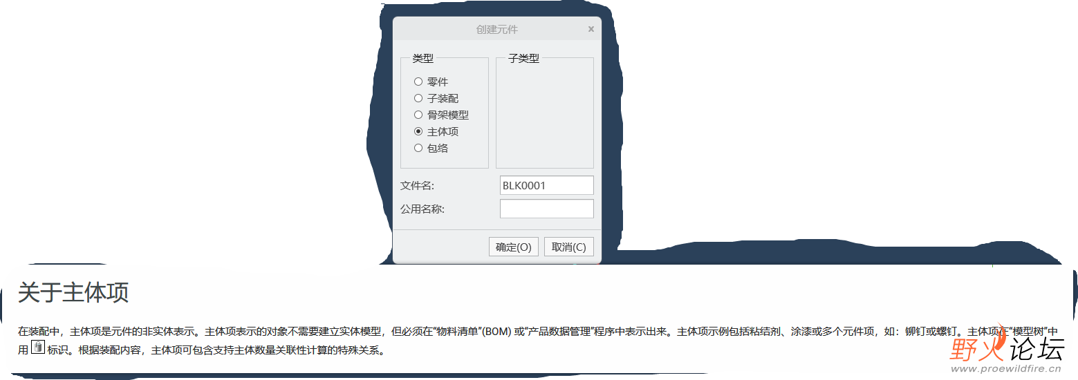

请教一下各位,如何将组件中不存在的材料,例如胶水、美纹胶等材料加入到bom表中?

发表于 2023-10-20 11:27 | 显示全部楼层
这个好象有点难,以前这样做:要嘛手动列表增加,要嘛总装增加虚拟零件,只要参数能调入BOOM就行

发表于 2023-10-20 19:51 | 显示全部楼层
我们公司的模版里面是把这些东西,归为“辅助性材料”的类别内,在BOM中能按类显示,实际上就是一个空零件,但是定义了类别等信息

发表于 2023-10-21 15:26 | 显示全部楼层
这个主体项,还是需要手动定义一些信息啊,否则,在bom中还是无法自动出现啊
