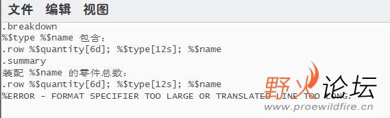

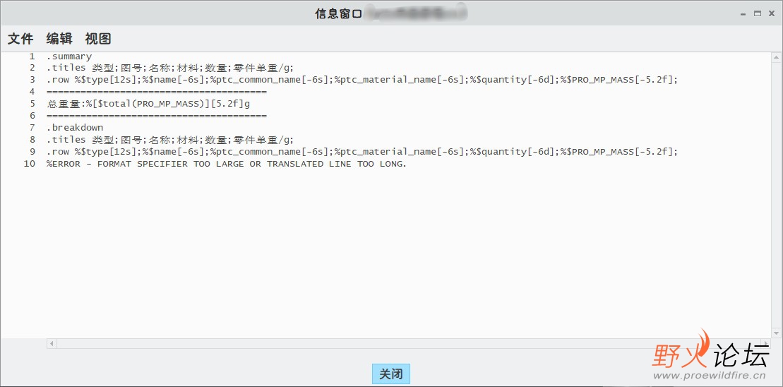

物料清单的BOM格式设置报错,格式说明符太长或转换的行太长,不知道为什么,改来改去还是没解决,看到ptc官网有提问的,无奈没有账号看不到解决办法
CREO是世界上最好的软件
81
786
1264

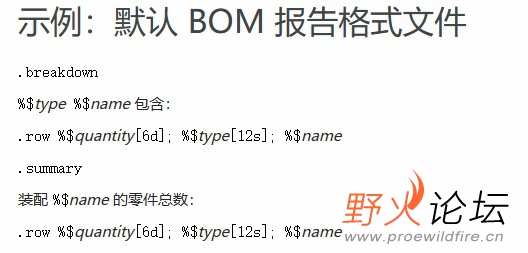

 楼主| 发表于 2023-10-19 16:06 | 显示全部楼层
额,,复制了官网的例子,报一样的错

 楼主| 发表于 2023-10-22 12:09 | 显示全部楼层
a811215808 发表于 2023-10-21 11:03
找了遍  没一个能用的
不知道官方咋想的,我怎么改都报错,不知道是不是软件其他原因
