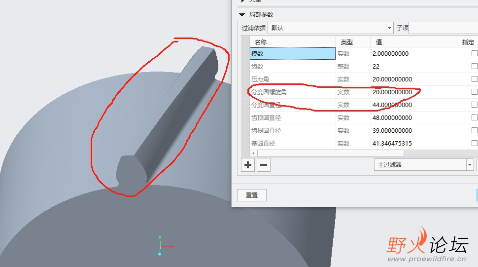

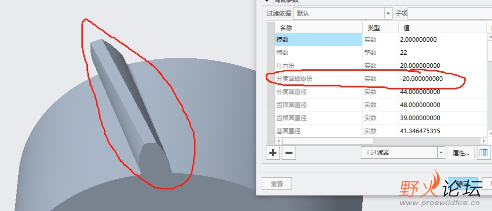

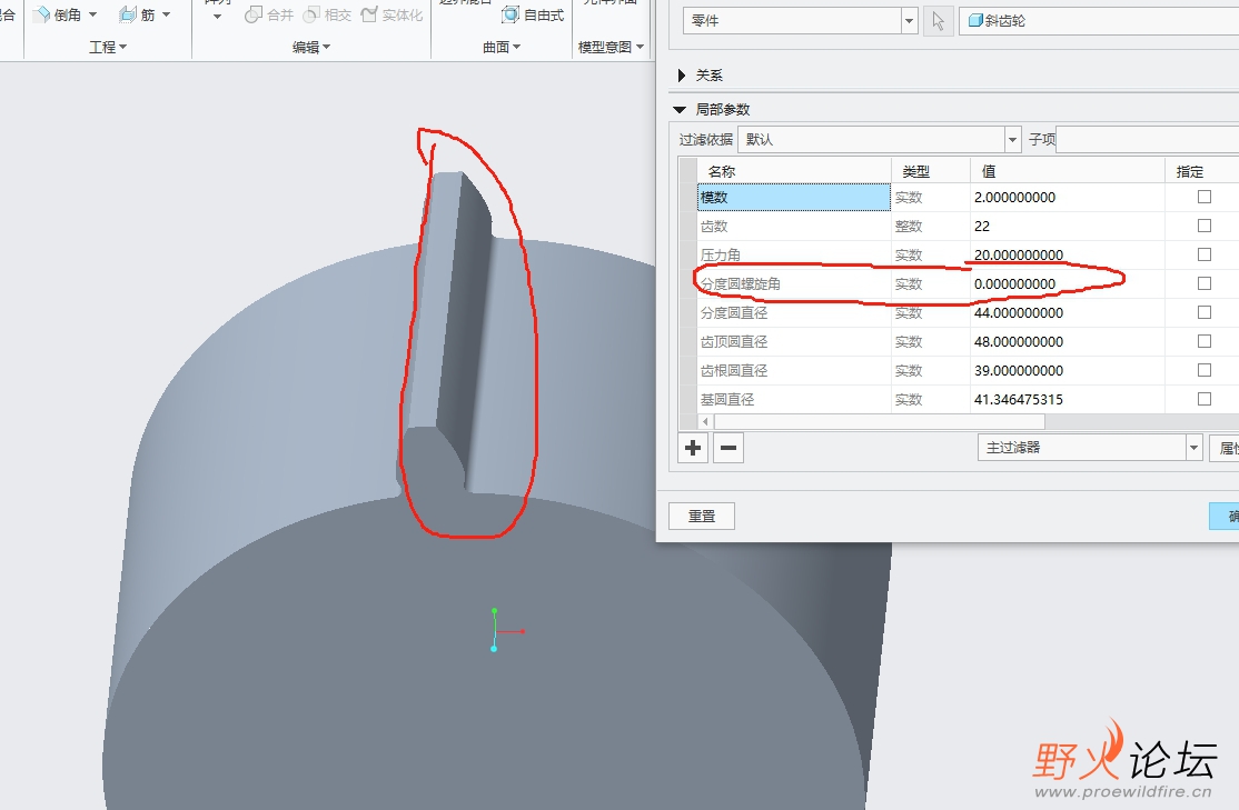

小弟不才,按自己的思路做了个斜齿轮,可通过改变螺旋角的值变换为右旋、直齿或左旋,但是齿不能阵列,望大佬们指点下怎么阵列?不胜感激
模型文件为Creo6.0版本
昨日回到家中用扫描混合做出来了,谢谢各位的指点

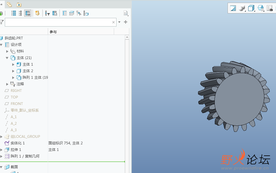

发表于 2023-10-19 21:15 | 显示全部楼层
选择“几何阵列”
567
788
 楼主| 发表于 2023-10-19 21:19 | 显示全部楼层
点击  实体化  然后点击  几何阵列,一闪而过,什么都没出现
164
272
发表于 2023-10-19 21:33 | 显示全部楼层
那就把“在此插入”拖到“拉伸1”之前,在右下角过滤器选择“主体”,在绘图区选中齿,然后点击“几何阵列”
