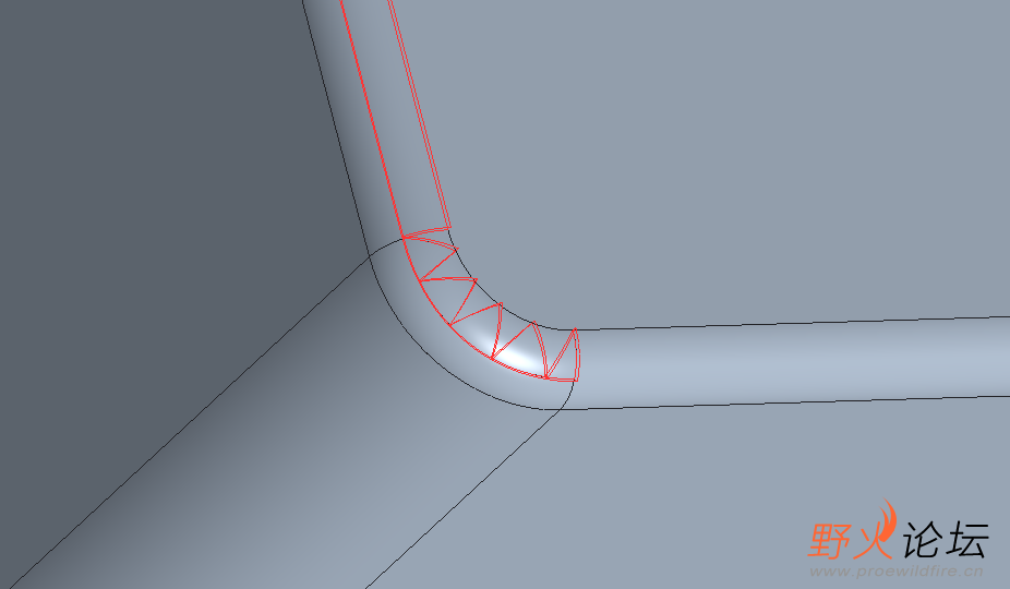

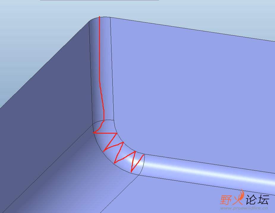

请教各位大神,这种底部圆角如何展开
底部圆角的展开
底部圆角的展开

5.0的版本不支持分割主体,还有这个跟图片中的预想还是有点差距

现实中,这种零件不会从这里展开,这位置只是冲压成型,即便是要展开,为什么要齿形展开呢
