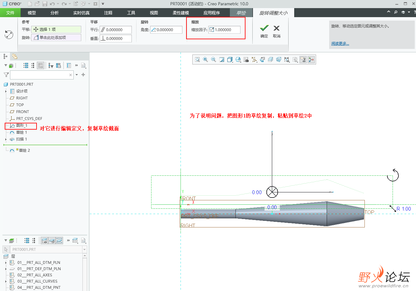

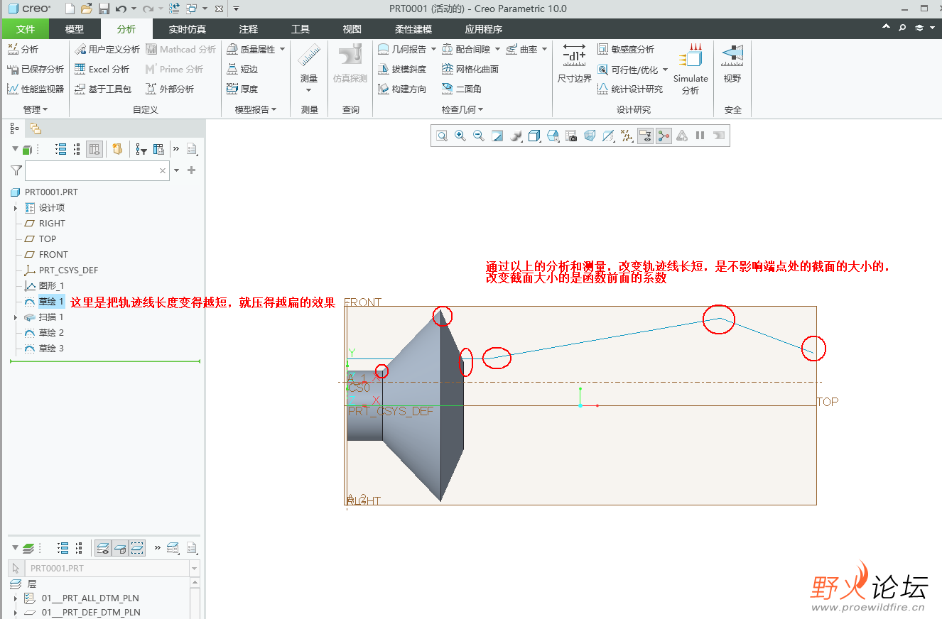

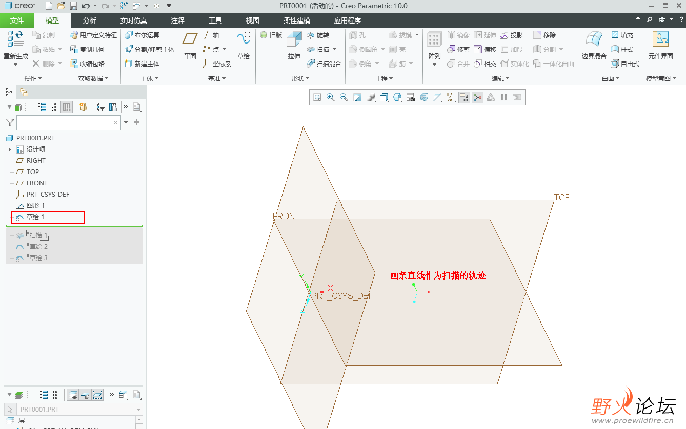

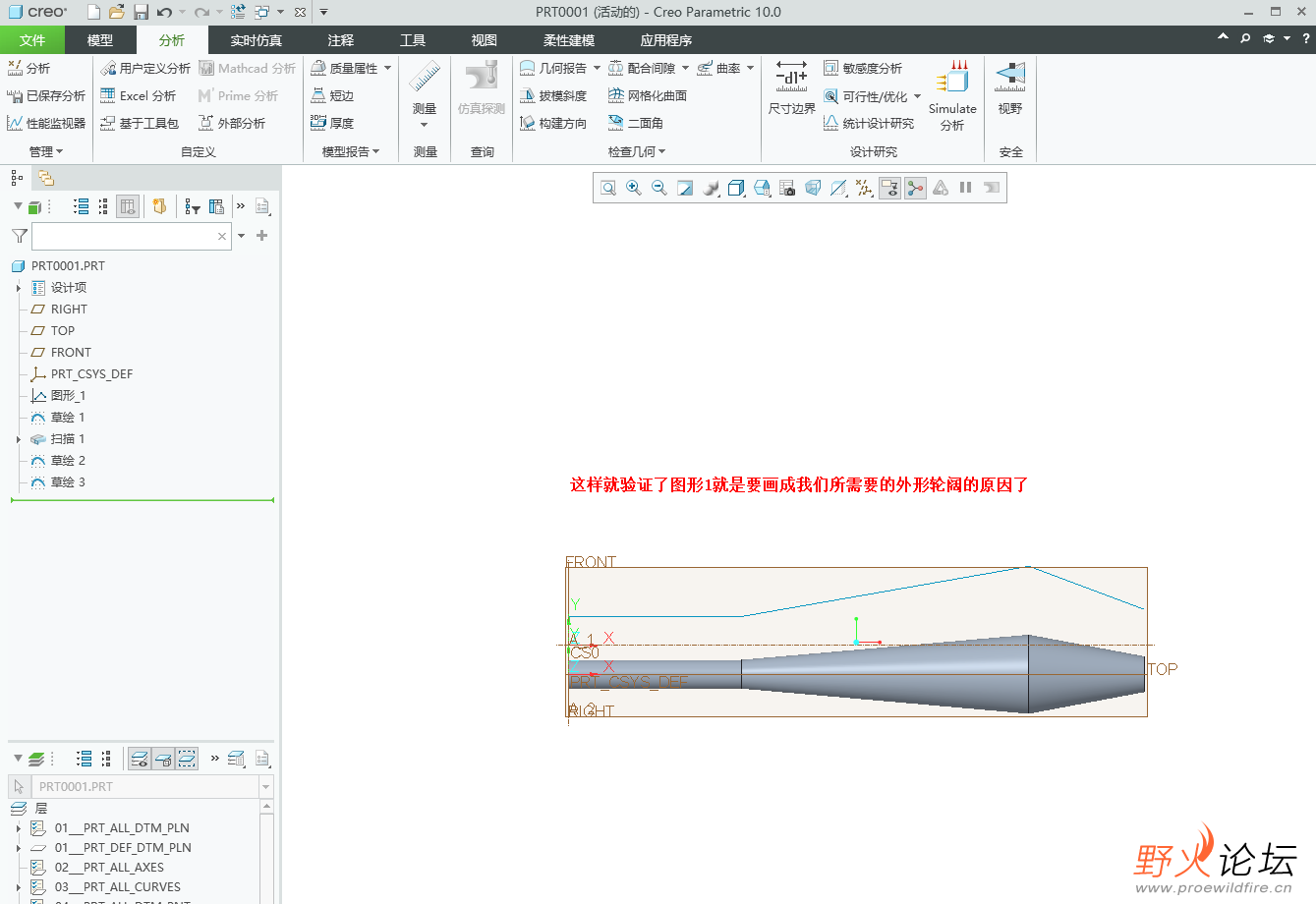

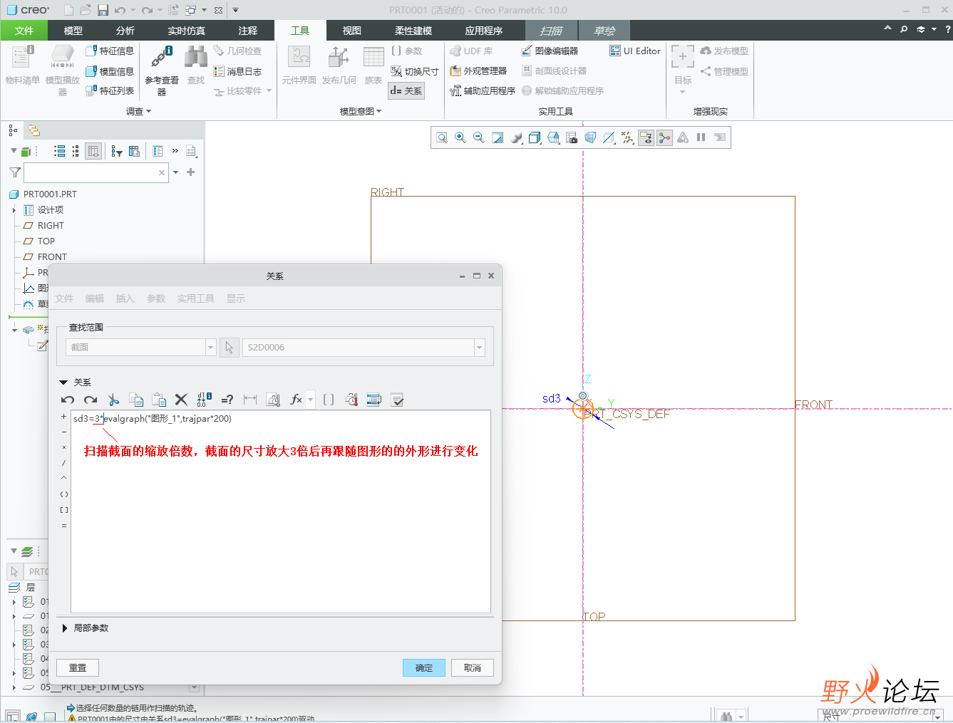

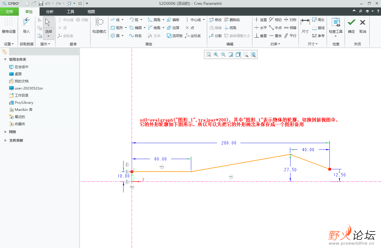

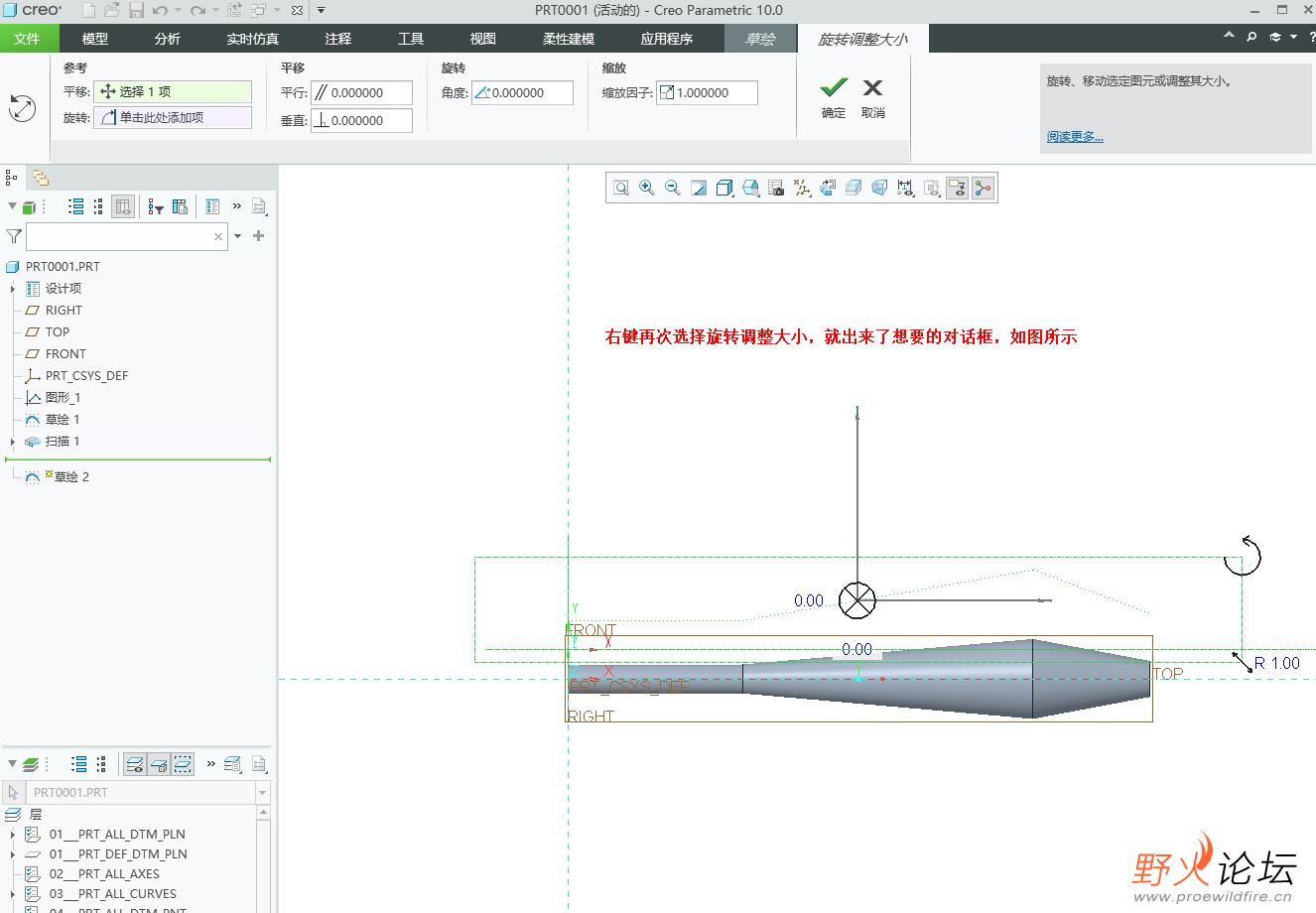

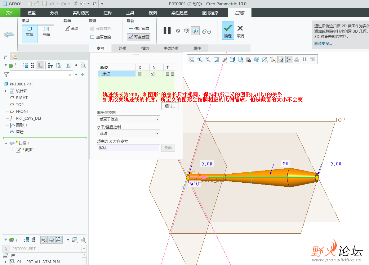

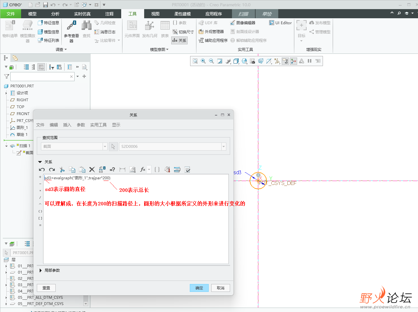

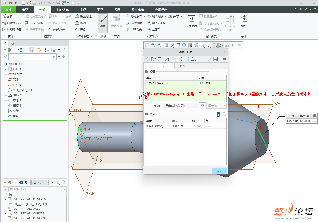

我把我以前的[练习] 在creo中如何使用IF函数来控制模型的尺寸改成使用evalgraph函数来建模
evalgraph图形函数练习.prt.rar (54.92 KB, 下载次数: 16)
