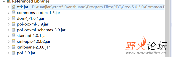

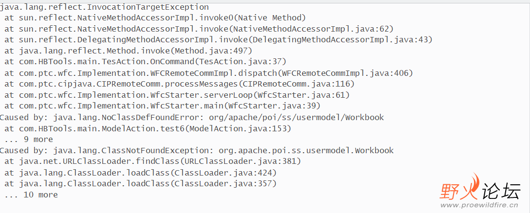

creo java二次开发在输出word和excel的过程中,准备引入其他三方库,不知道为什么总是报错,提示找不到类,其实是存在的,同样jar包在本地输出word是没有问题,是不是creo二次开发无法引入第三方库,求大神

是你引入的库poi不全   不止这几个的    你看报错信息 缺失的库   引入就可以了  跟croe没关系
