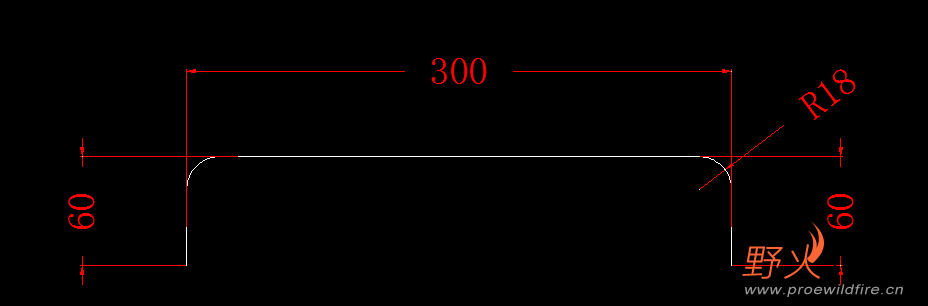

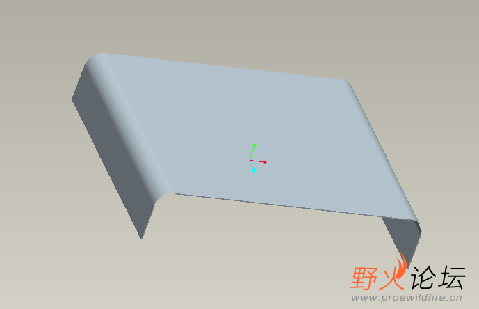

为什么常规的折弯展开都没有问题,偏偏这
个零件展开尺寸是457.3?实在想不明白,求
大佬指点迷津。。十分感谢!
大致形状如图
大致形状如图
尺寸在这里
尺寸在这里

发表于 2023-10-18 20:15 | 显示全部楼层
不合理啊,即使是直角无R也不可能大于420啊。

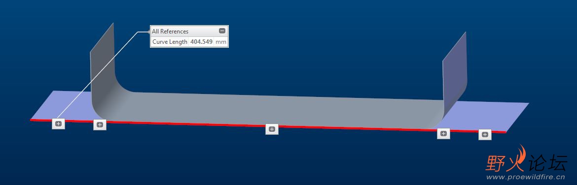

发表于 2023-10-18 21:45 | 显示全部楼层
這種的K值直接設定在0.5就行了

发表于 2023-10-19 08:05 | 显示全部楼层
应该是系数设置有问题~有没有用外挂,强行开了系数锁定。检查一下系数的设置吧~

 楼主| 发表于 2023-10-19 10:10 | 显示全部楼层
没有用外挂,我也感觉是系数有问题,用的是群里大佬们发的折弯系数表。

 楼主| 发表于 2023-10-19 10:12 | 显示全部楼层
wuwubaibai 发表于 2023-10-18 21:45
這種的K值直接設定在0.5就行了
K值设定0.5,展开尺寸是错误的。。。。。。

 楼主| 发表于 2023-10-19 10:13 | 显示全部楼层
是啊 所以很头疼

发表于 2023-10-19 13:47 | 显示全部楼层
不知道为什么,按你的数据做了下。数据404.549mm

发表于 2023-10-19 19:45 | 显示全部楼层
没有厚度,这个尺寸是怎么来的?

发表于 2023-10-19 21:01 | 显示全部楼层
你用了折彎表了吧!
有折彎表會使用折彎表而不是K
