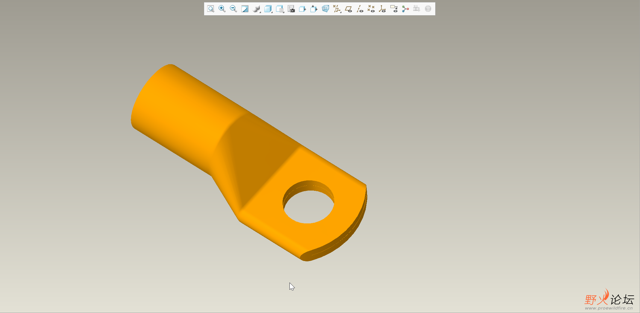

哪位大师可以分享一下如图示的DT接线端子,铜线鼻子模型或教程吗? 感谢。
网上找的这个教程步骤不完整,做不出

Creo 5.0
压管线鼻子.prt.rar (161.92 KB, 下载次数: 67)

谢谢,我找到原因了,关系式里数据出问题了。

混合扫描
