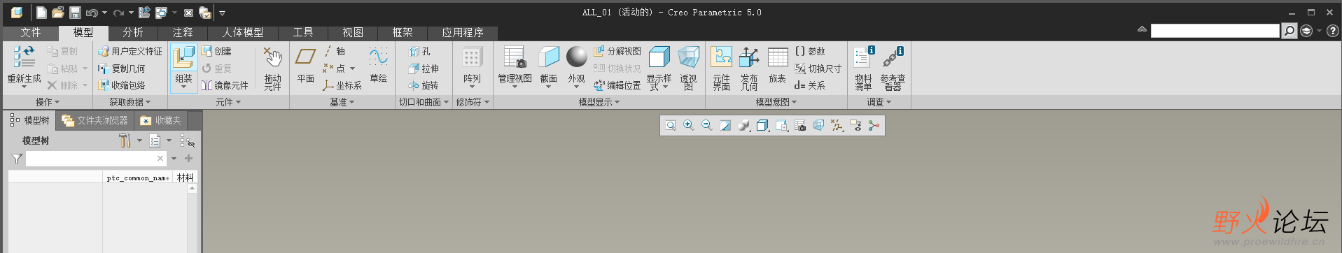

用着忽然死机 重启后 工具栏变成了这个样原本是白色 模板设置好的 这是怎么回事

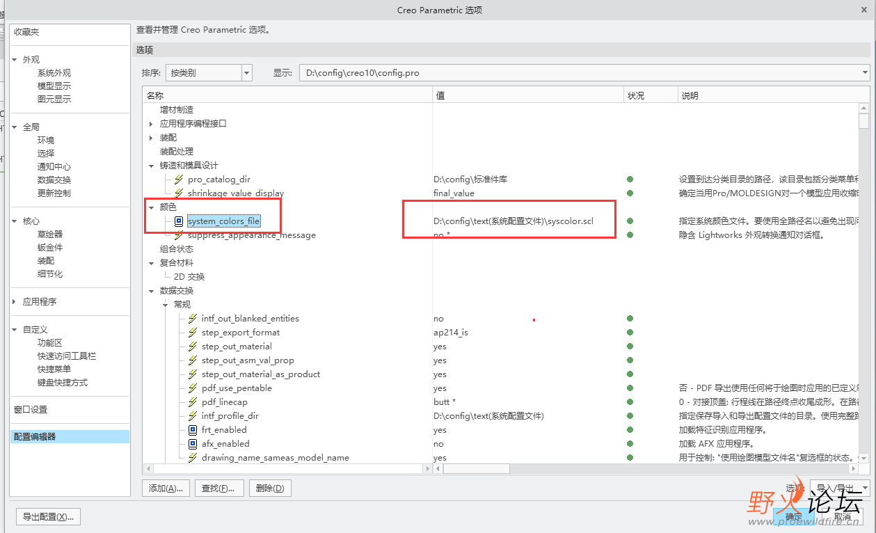

系统颜色可以在config里指定的,

不是 我在论坛上下载了一个模板 起始位置已经指定了 但是似乎没有完全按照模板的设置来

看看其他位置是否也有config文件
