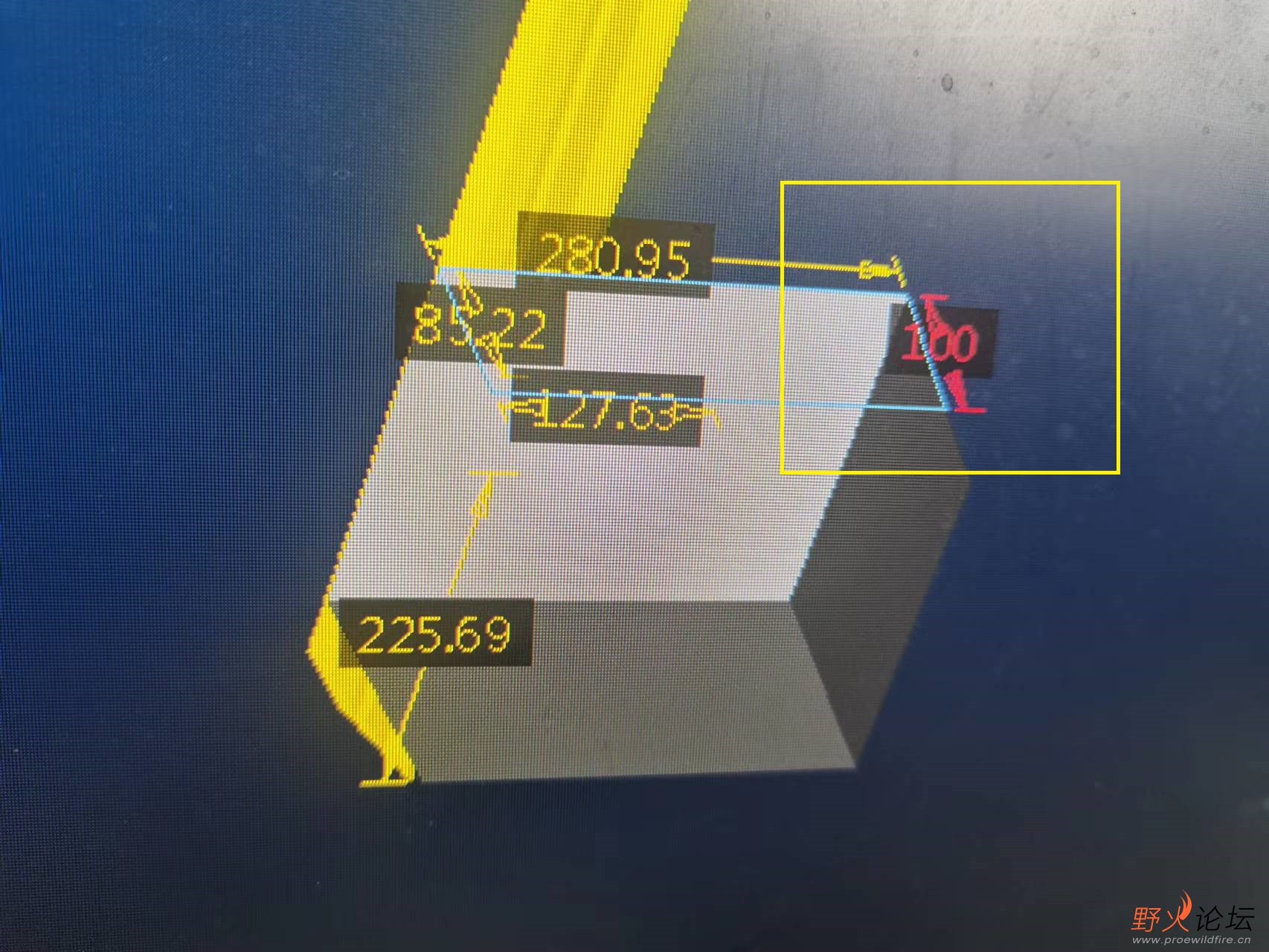

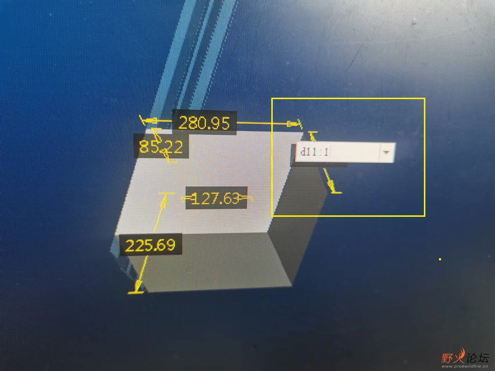

各位前辈:
      我用的是cero7.0,在某个装配体内,把某个零件的尺寸1730,与另一个零件的尺寸建立关系,关系也建好了。源零件的尺寸是1730,另一个零件的尺寸建立的关系是与之相等,但是,重生后变成了100,为啥会这样呢?哪里出问题了?
      谢谢前辈指教!

发表于 2023-10-18 15:21 | 显示全部楼层
两个尺寸你是如何关联?要不把文件放上来?

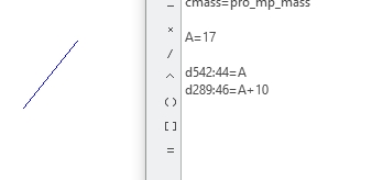

发表于 2023-10-18 15:51 | 显示全部楼层
组件设置
A=1730
D1=A
D2=D1+100

 楼主| 发表于 2023-10-18 20:26 | 显示全部楼层
前辈,明天我传上来,您帮忙看看,谢谢

 楼主| 发表于 2023-10-18 20:28 | 显示全部楼层
前辈,我学习一下,我就是想实现一个零件的尺寸1730,等于另一个零件的尺寸,关系也建立起来了,但是并没有联动,另一个零件的尺寸变成固定值100了,不知道原因,谢谢前辈
