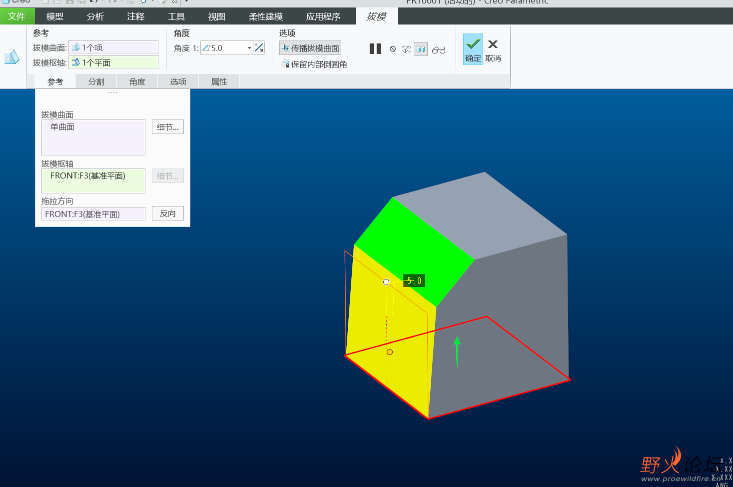

拔模的时候面上有倒角连倒角一起了,如何实现和老版本一样拔模不动倒角这个面

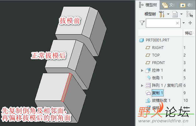

发表于 2023-10-18 18:09 | 显示全部楼层
另外一种变通办法.
