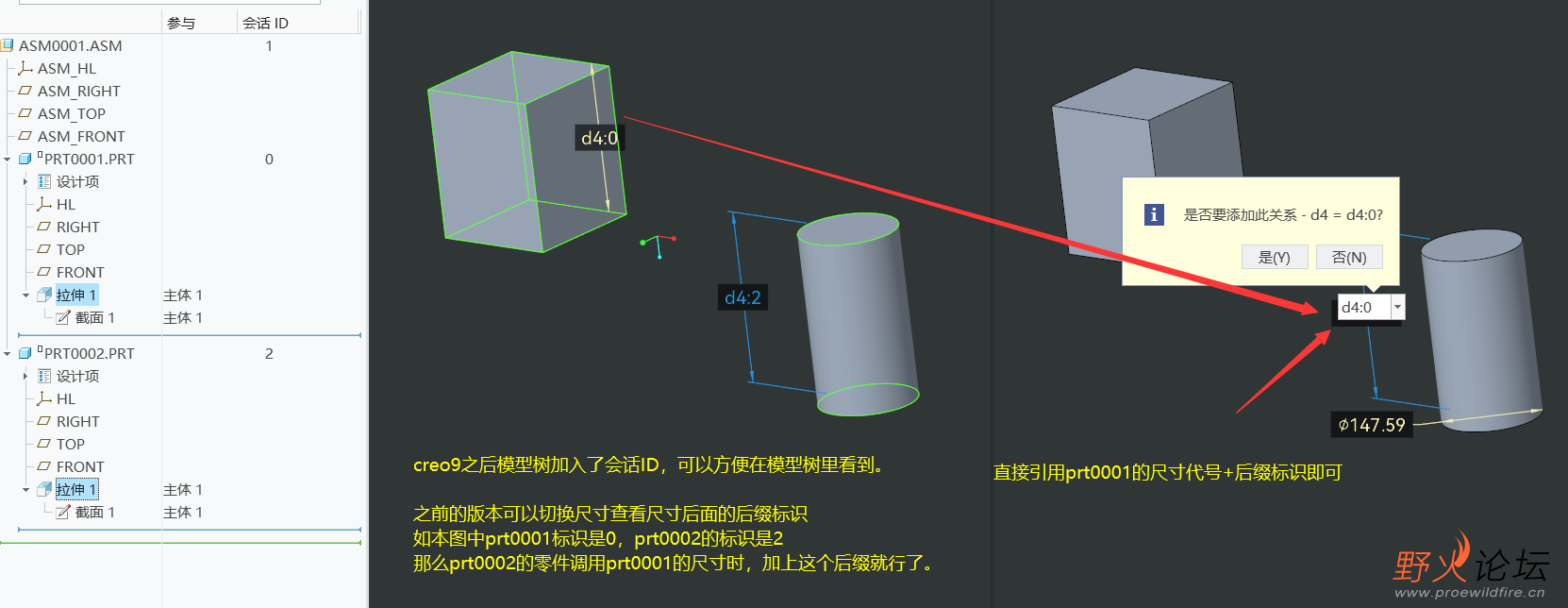

发表于 2023-10-17 21:04 | 显示全部楼层

 楼主| 发表于 2023-10-17 21:26 | 显示全部楼层
前辈,好像明白了一些,明天上班试一下,谢谢前辈指导,感谢
