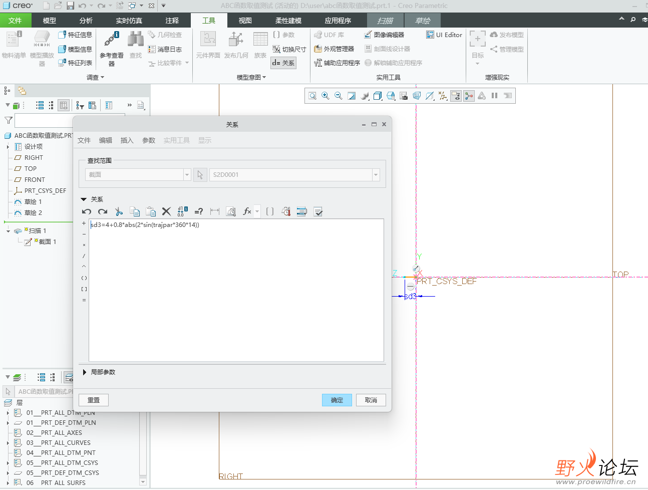

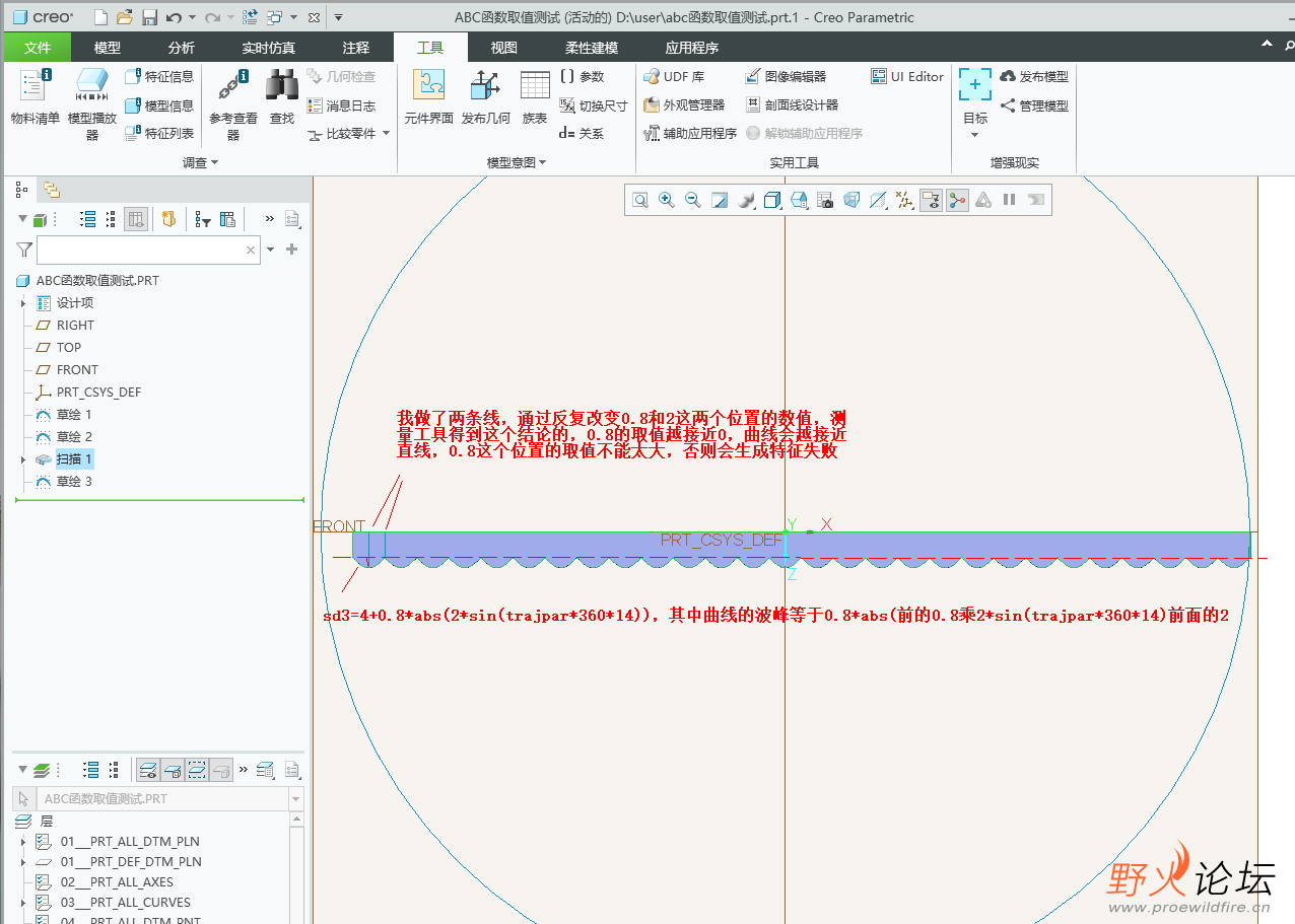

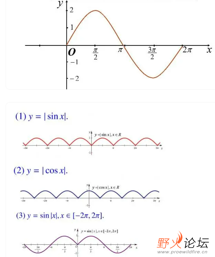

数学中的正弦函数的绝对值图像
整体的(sinx)的绝对值,将sinx图像中的负值进行翻转就得到了|sinx|的图像,不过在生活中,这种造型的边缘还是比较常见的
abc函数取值测试.prt.rar (251.28 KB, 下载次数: 11) 扫描截面的端点所经过的路径就是数学中的正弦函数的绝对值图像
