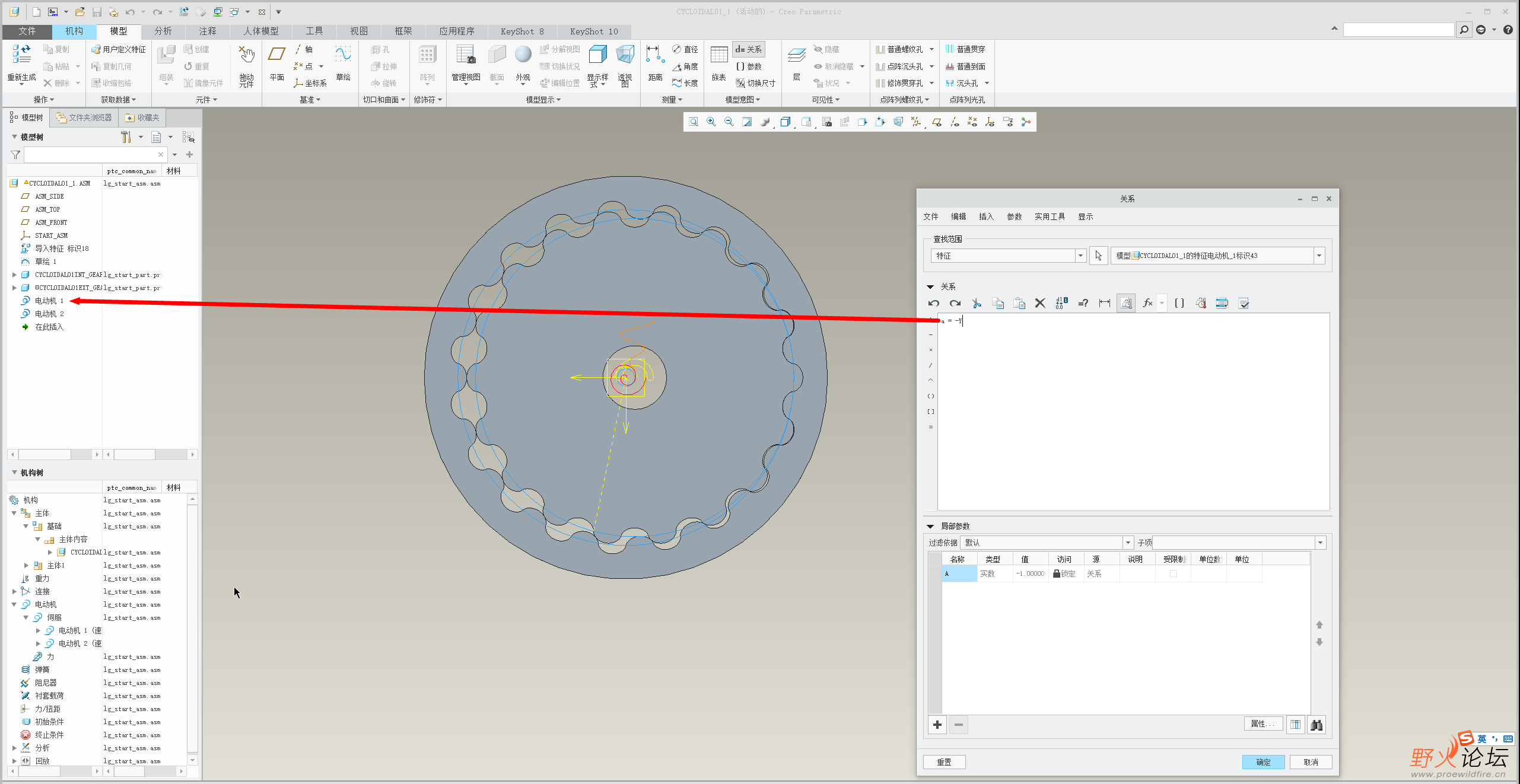

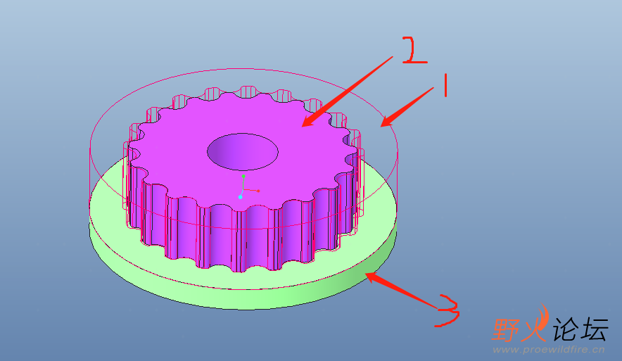

 楼主| 发表于 2023-10-16 14:16 | 显示全部楼层
大佬,请教下,我在零件3上增加一电机,零件2也需要增加一电机,才就可以实现零件2的摆线运动?

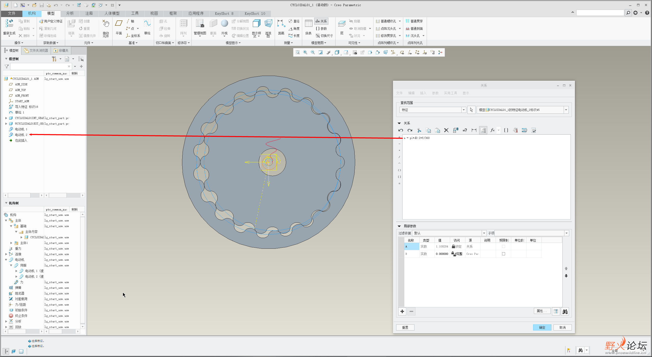

发表于 2023-10-16 15:06 | 显示全部楼层
janey200 发表于 2023-10-16 11:41
大佬,能否上传下装配图学习下,谢谢
需要定义变量自转角速度为a=Y,公转定义的是槽链接,运动线速度a=pi*d*Y/360,d为小轮相切圆直径

发表于 2023-10-16 17:06 | 显示全部楼层
建立齿轮机构,一个电机即可。你可能是没用齿轮联结。

 楼主| 发表于 2023-10-20 14:52 | 显示全部楼层
大佬,请教下关系式sd1=8*20/pi,是什么原理,其中8代表什么?谢谢

发表于 2023-10-20 16:29 | 显示全部楼层
8表示节距,20表齿数。
针轮没画过,所以想用同步轮的原理,来做下这个图而已。有没有这个关系都无所谓。可以忽略。
