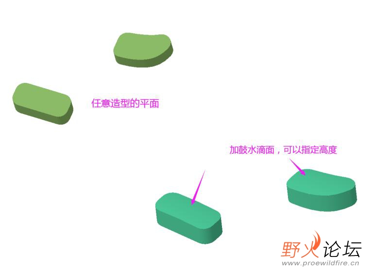

在建模中,经常遇到要加鼓包(水滴面)功能,CREO有没有快捷功能,一次搞定的
如示意图
示意图
示意图

发表于 2023-10-13 16:13 | 显示全部楼层
扭曲命令

发表于 2023-10-13 17:09 | 显示全部楼层
应该没有快捷功能,可以试试圆轨迹扫描

发表于 2023-10-13 17:32 | 显示全部楼层
我经常进行这样的操作,有时用样式里面的曲面编辑,有时用自由曲面成型,有时用扭曲里面的雕刻,实在不行就重新构面
指定高度就做不到,只能先画一个参照,然后把它加鼓到参照高度。

发表于 2023-10-13 17:33 | 显示全部楼层
扭曲命令

发表于 2023-10-13 17:49 | 显示全部楼层
记得sw里有个包覆是你要的功能,creo得老实画

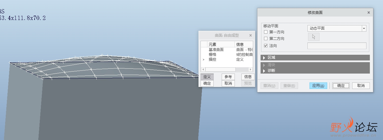

有两个工具
1. 局部推拉
2. 自由控制
可以i综合起来用用
creo 11.0
119
3610
455
5231
发表于 2023-10-13 17:58 | 显示全部楼层
mapkey td @MAPKEY_LABEL局部推拉;~ Command `ProCmdLocalPush`;
mapkey fg @MAPKEY_LABEL自由曲面;~ Command `ProCmdSurfFreeForm`;
creo 11.0

 楼主| 发表于 2023-10-13 18:29 | 显示全部楼层
貌似只能老实地慢慢画,没有快捷方法?

发表于 2023-10-14 06:27 | 显示全部楼层
快捷方法是没有
