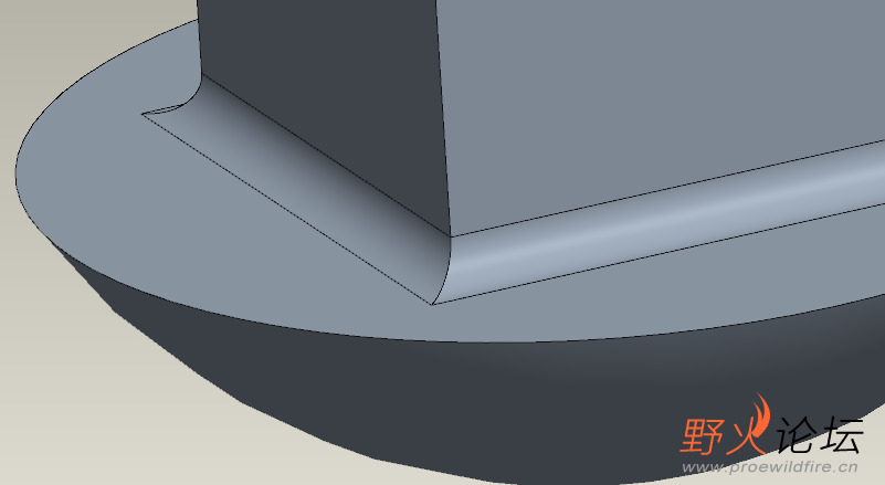

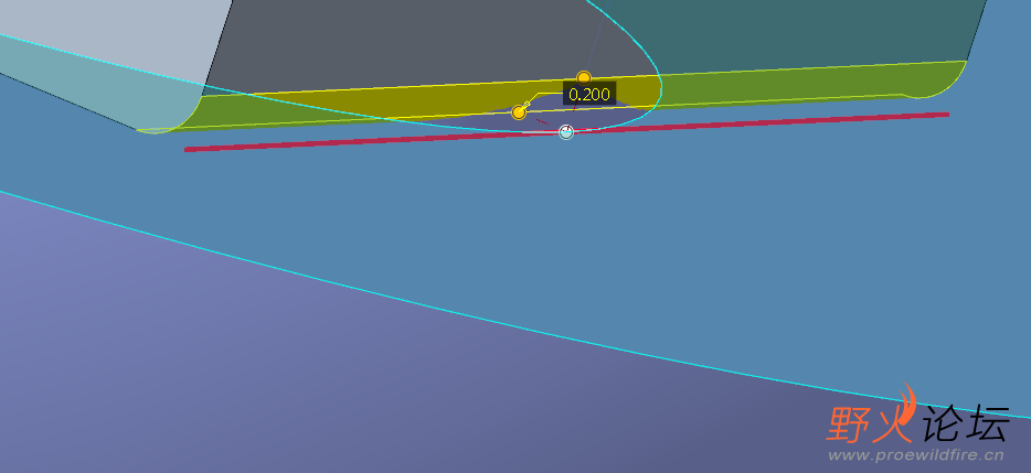

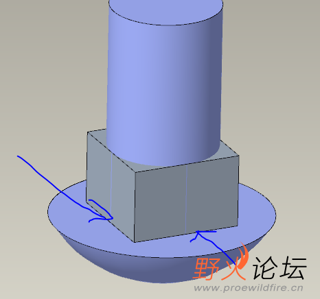

图3的倒圆角怎么做?我倒出来的是图2的效果

是不是想要这样的效果?
744
985
发表于 2023-10-13 14:54 | 显示全部楼层
是不是想要这样的效果?
492
749
发表于 2023-10-13 15:12 | 显示全部楼层
你一个曲面,一个实体,肯定不能倒圆角呀,你要合并为同一个实体
661
737
发表于 2023-10-14 13:54 | 显示全部楼层
是不是楼上的效果。

 楼主| 发表于 2023-10-16 09:22 | 显示全部楼层
谢谢 我弄好了

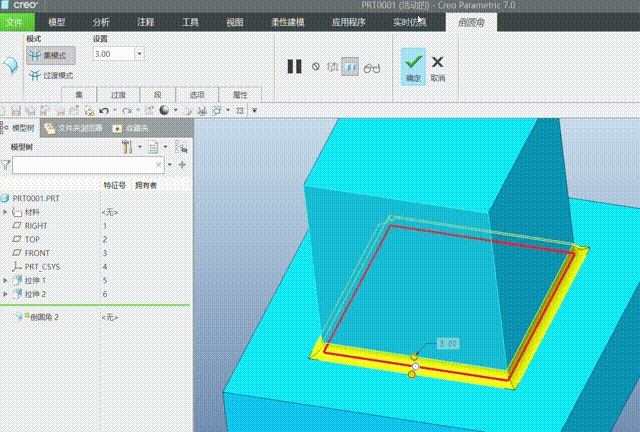

182
303
发表于 2023-10-16 09:23 | 显示全部楼层
改变一下圆角的过渡模式
559
712
发表于 2023-10-16 10:12 | 显示全部楼层
ksdesign 发表于 2023-10-16 09:23
改变一下圆角的过渡模式
学习了!
