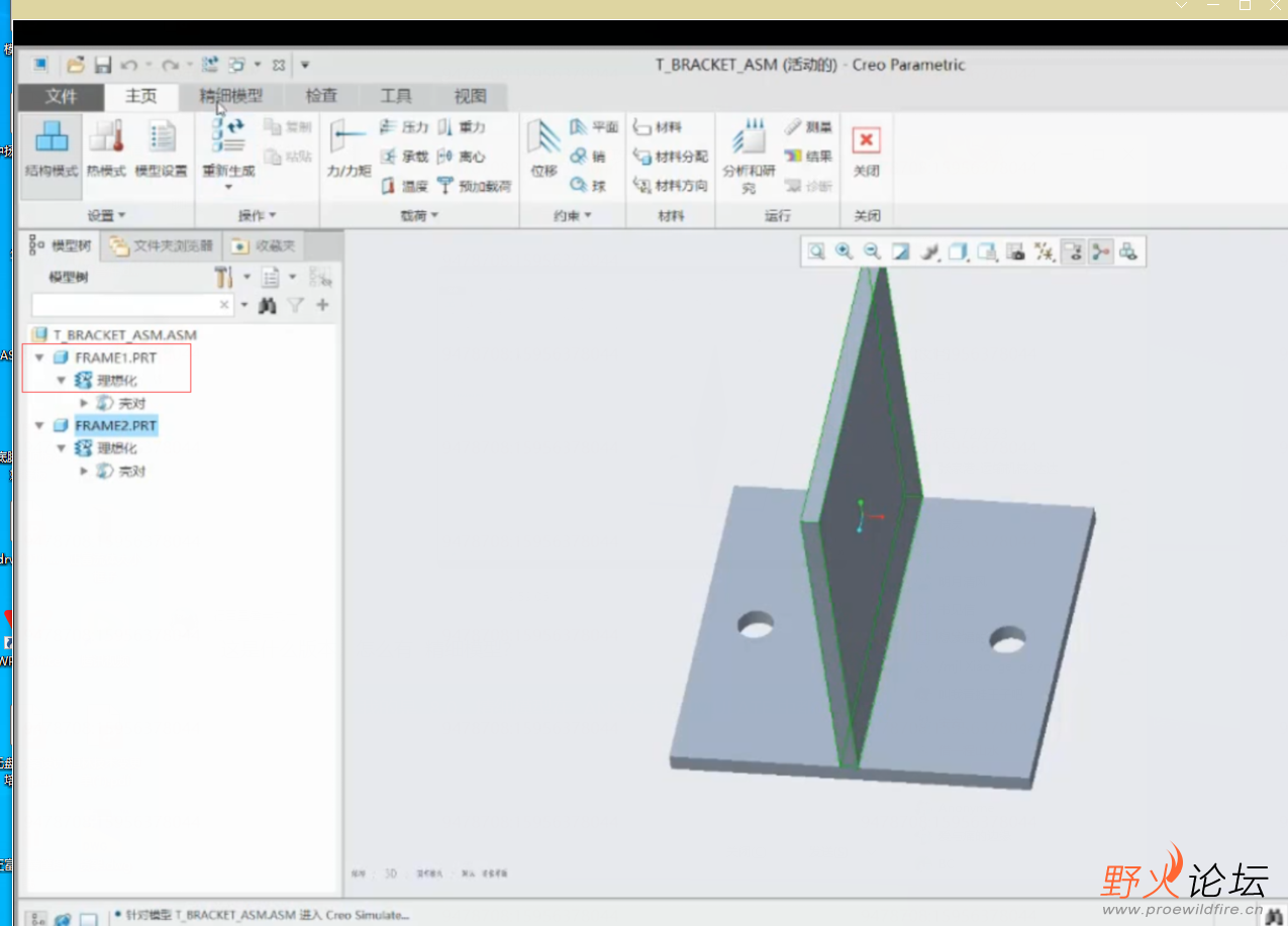

如题见图   CREO单个零件的理想化怎么整?

具体的分析条件是什么呢?零件的理想化是根据分析条件来调整的,简单来说就是忽略没有影响或者影响很小的结构,用尽可能简单的结构来做分析,节省分析步骤和时间。

简单的零件,SIMULATE 中的壳就可以理想化原件,但是我不知道别人是怎么把这个理想化原件做出来的,还能单独组装分析。
