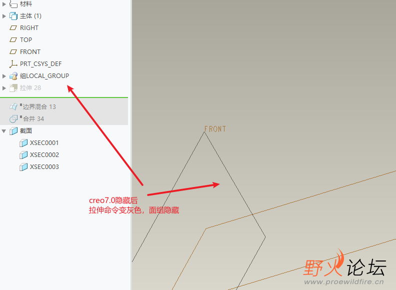

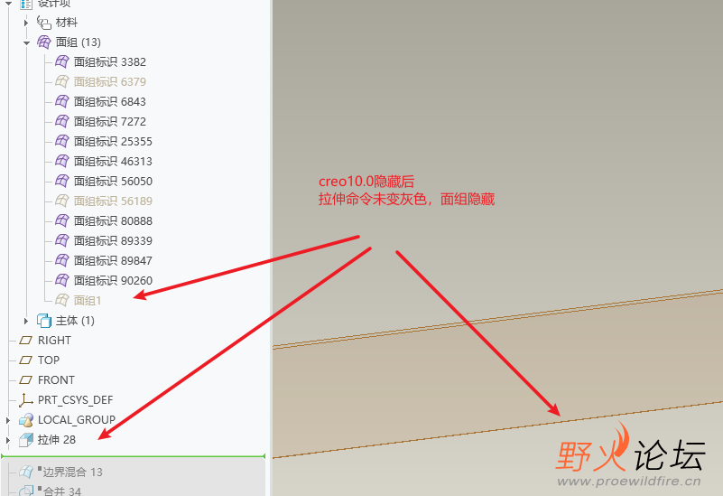

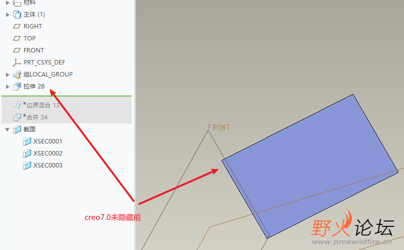

creo10.0拉伸面组如何把面和拉伸面的命令一起隐藏
用creo10.0这个隐藏和之前版本不一样,用着很别扭,之前版本直接点击拉伸面隐藏,拉伸命令变灰色,面组隐藏,10.0版本点击面组隐藏,拉伸命令不变灰色,这个如何调整和之前版本一致?

确实如此  有点乱
实测了下  默认是面  如果设置过滤器为特征  拉伸会隐藏
感觉有点怪

发表于 2023-10-13 08:23 | 显示全部楼层
9.0就这样了。要一起隐藏,按着ALT键点选就行

发表于 2023-10-13 08:41 | 显示全部楼层
7.0应该是第一预选的是特征,所以选择后做隐藏就把面和这个特征同时隐藏了。
我现在用的是10.0.1,我试了下,第一预选并不是特征,而是曲面,单击右键也就是第二预选是面组,直到第四预选才是特征,左键选择后隐藏就会把面和特征同时隐藏。
这个预选的顺序应该是可以通过配置修改吧,不过我不懂
