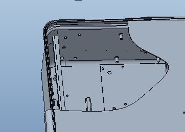

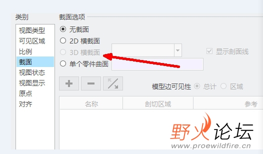

如题:CREO 工程图中的3D截面是灰色的,怎么使用这个功能?还有如何在轴测图中搞象这种局部剖视图?

3D截面需要先创建区域截面(注意与或运算),才能使用。
实现3D剖切效果有三种方式,
1:区域截面+3D横截面,2:偏移截面+2D横截面,3:拉伸切除实体+修饰草绘(投影封闭截面,添加剖面线)+简化表示。
