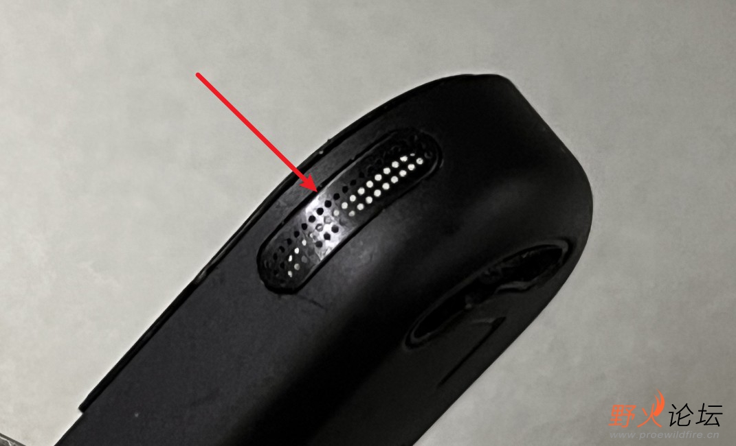

有没有做耳机的朋友,这种出音孔的金属网一般通过什么方式固定在外壳上,可以做到无孔区域很窄,不容易掉,表面配合平整?

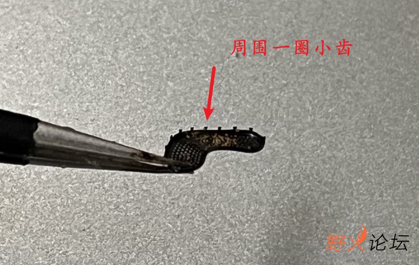

拆了手头一个样品,金属网周圈折了裙边有一圈小齿,看着是注塑直接干上去的,很牢固,顶变形才拆掉,这种设计有什么要注意的吗

模内注塑,小齿为了更牢固,不容易脱落

谢谢,金属网在模具内好固定吗,上面的小孔容易堵吗

1.点胶
2.热熔
3.模内嵌件

看第一张图,外观面金属网和塑胶之间还有小的缝隙,个人感觉金属件是超声波焊接的,金属网的金属倒齿是为了焊接更牢固

有点像,外观曲面的,贴合很完美,不知道好控制不

超声波焊接治具做好定位,治具需要设计成仿形的,这工艺很成熟了

诱导焊有可能,直接高频加热这个小网子熔解塑料壳焊接在一起
