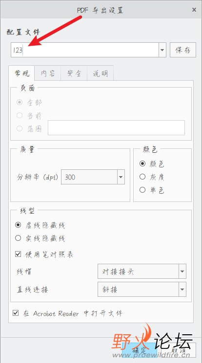

各位前辈:
       我用的creo7.0,在工程图另存为pdf时,想把“彩色”写到默认的配置文件中,图片中最上端的配置文件保存按钮是灰色的,应该在哪一个文件中更改配置参数,如何更改呢?
       谢谢前辈指导
       设置快捷键,最快捷的办法,谢谢

你设置导出彩色PDF的快捷键不就好了

设置好后,名称那里改一下,就可以保存了

前辈,请教一下,这个打印参数文件,是用config.pro中的参数控制的吗?或者其他哪个文件?谢谢前辈

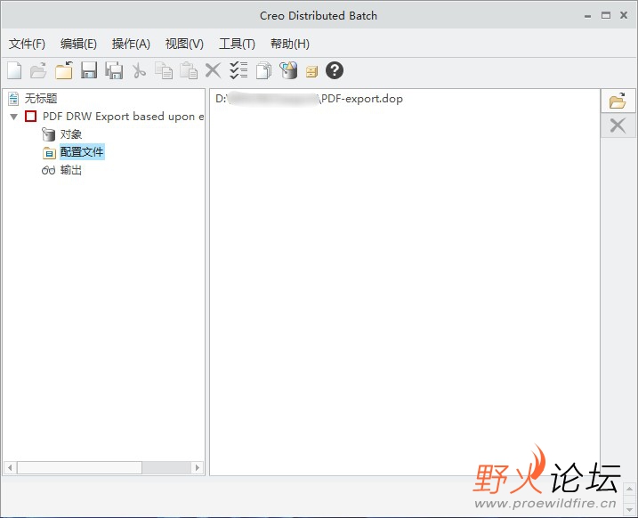

我没找到config控制这个文件路径的命令,我一般是导出图纸少的话,在设置这里选一下自己的配置文件,如果要导的多,在Distributed Batch 里指定这个文件就好
