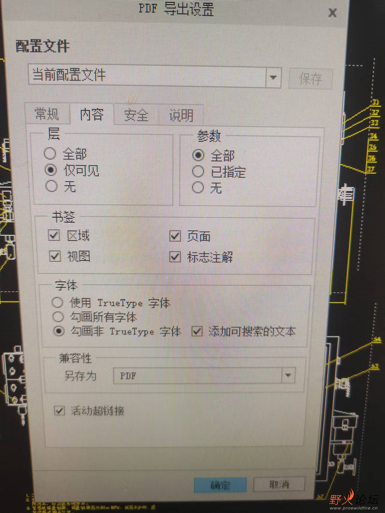

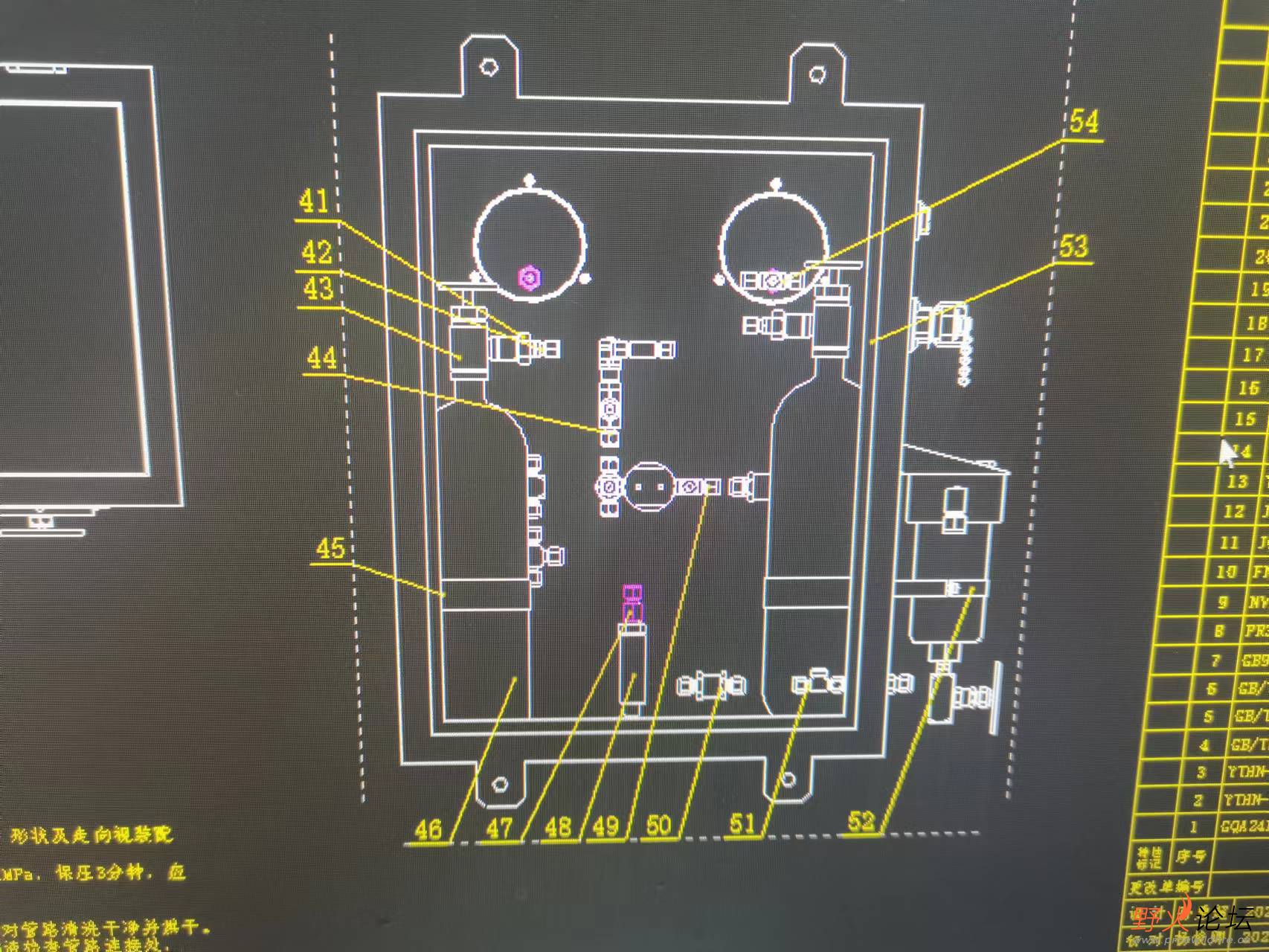

       我用的creo7.0,在画工程图中,把某个零件遮蔽不显示,但在另存为pdf时,原来遮蔽的零件又显示出来了?是我打印的pdf设置有问题吗?
       请前辈指教,谢谢!
       问题已解决,是我没有更新的事情,谢谢大家

 楼主| 发表于 2023-10-12 07:42 | 显示全部楼层
不好意思,我设置的遮蔽,有问题,原来的老图,需要更新一下,就好了,问题解决了,谢谢论坛
