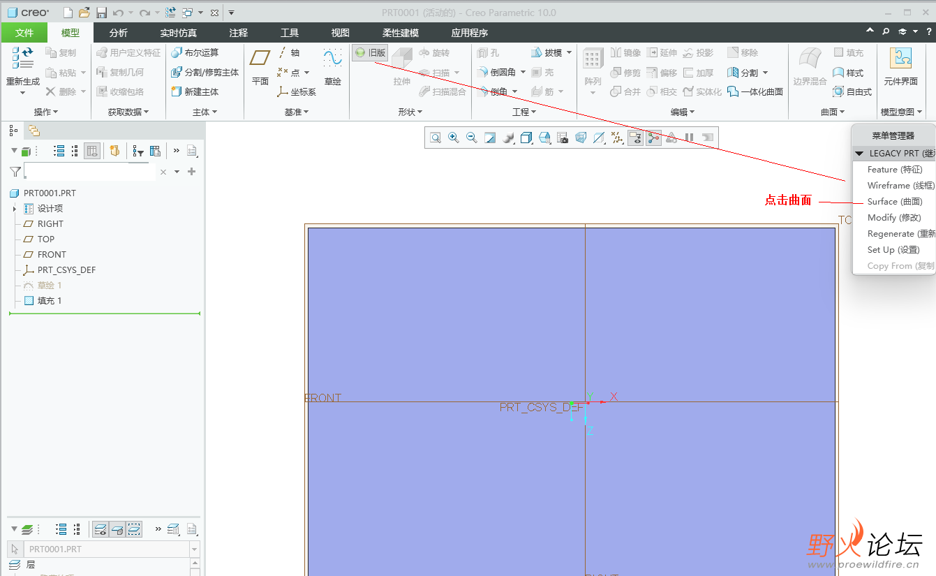

原帖在

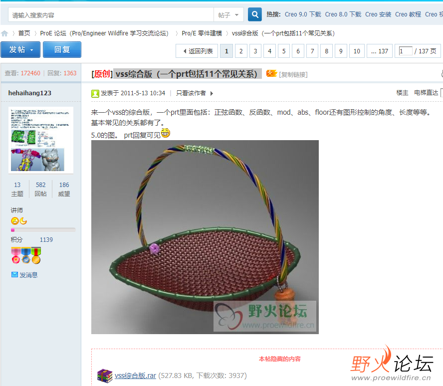

http://www.proewildfire.cn/thread-70842-1-2.html

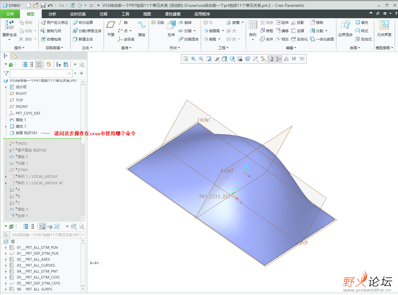

会的老师们在creo中重新画一画嘛,让我们新手学习下

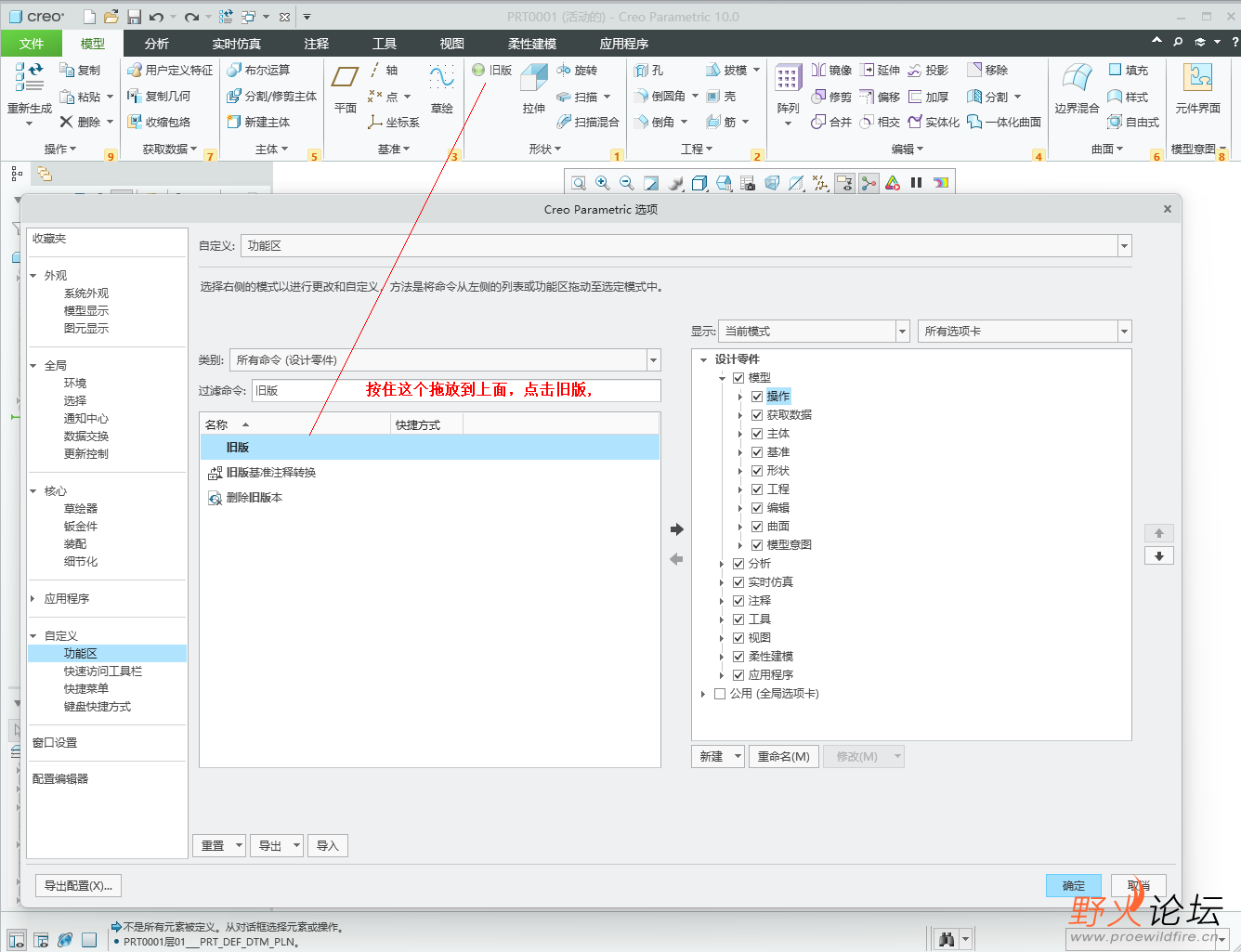

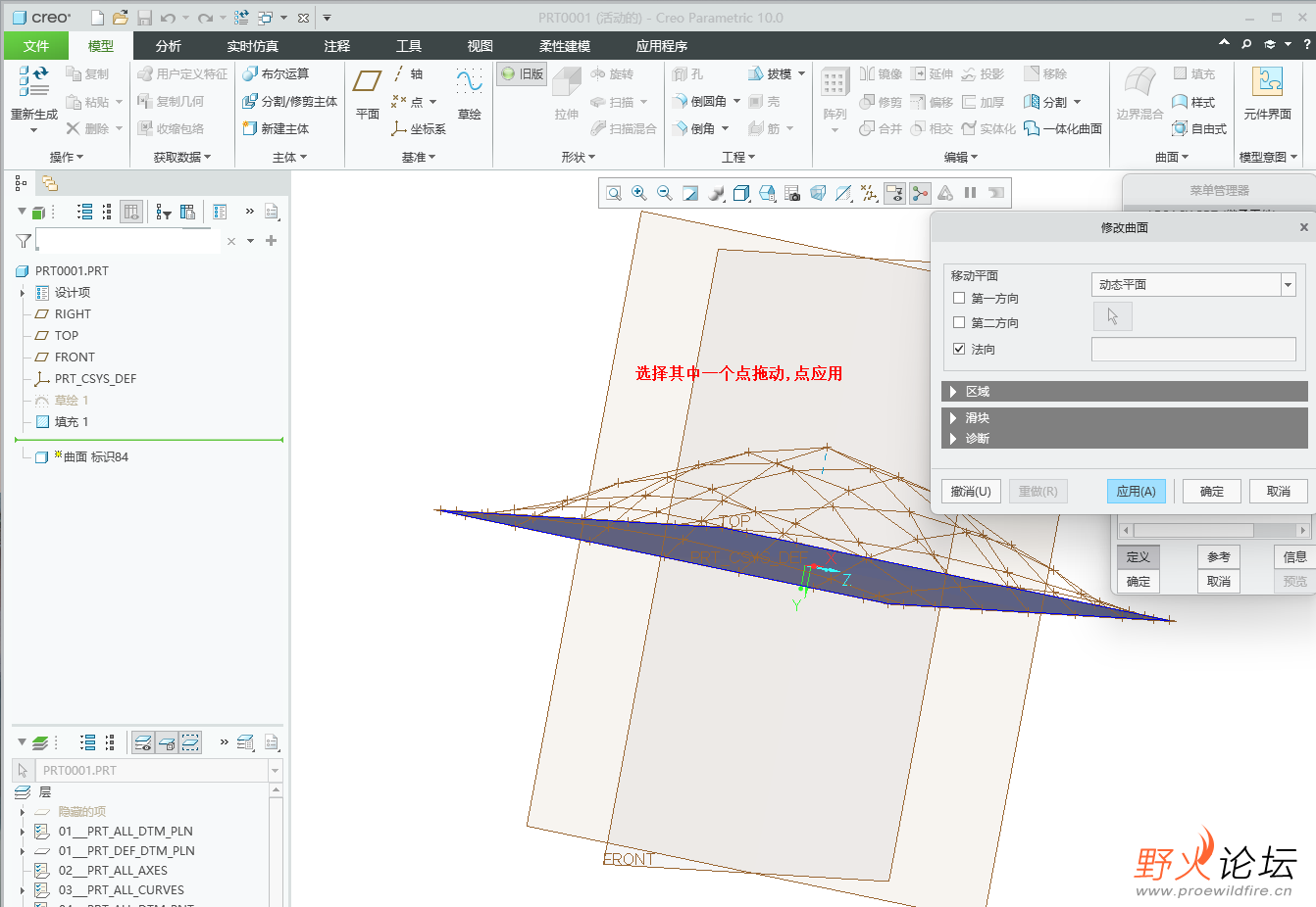

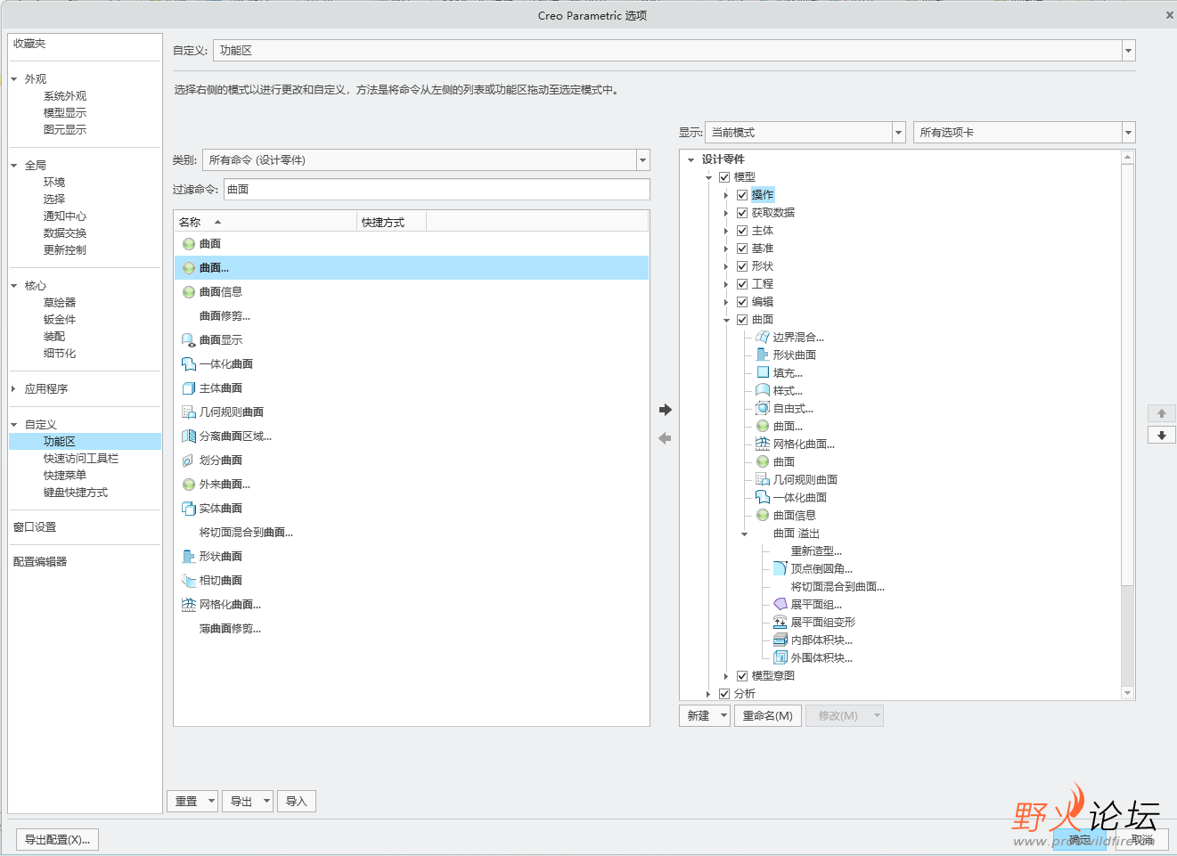

发表于 2023-10-12 08:48 | 显示全部楼层

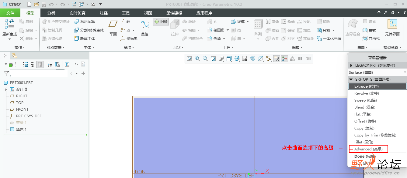

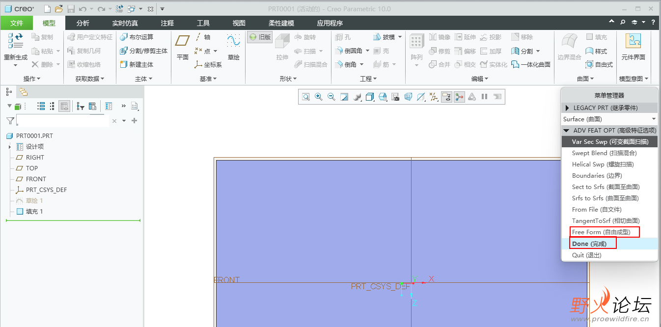

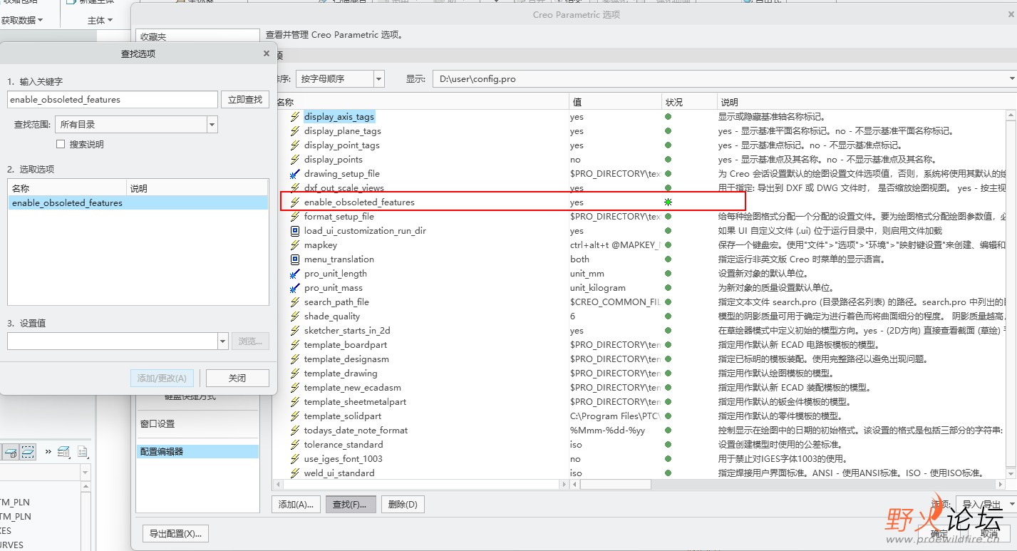

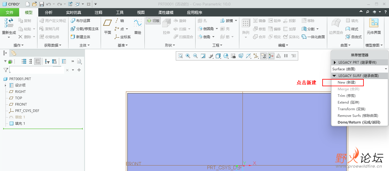

这个叫曲面自由成型。默认界面上没有,需要在功能区设置里面手动把它添加到界面上。还可能要在配置文件里面把enable_obsoleted_features修改成yes.
另外,样式曲面里面的曲面编辑也差不多能实现类似功能。不过都没犀牛里面方便。

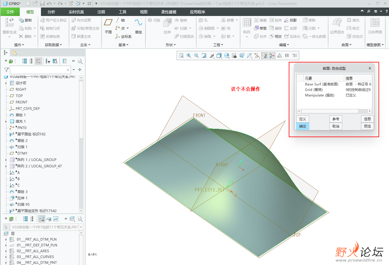

 楼主| 发表于 2023-10-12 19:27 | 显示全部楼层
thestronger 发表于 2023-10-12 08:48
这个叫曲面自由成型。默认界面上没有,需要在功能区设置里面手动把它添加到界面上。还可能要在配置文件里面 ...

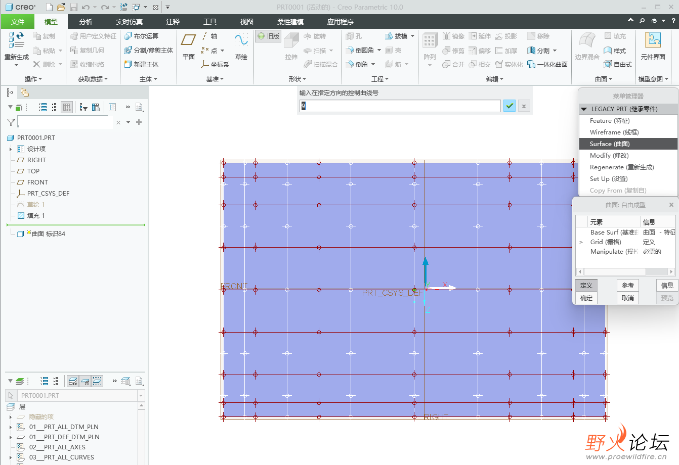

非常感谢你的热心的解答,但是搜索不到自由成型这个命令呢

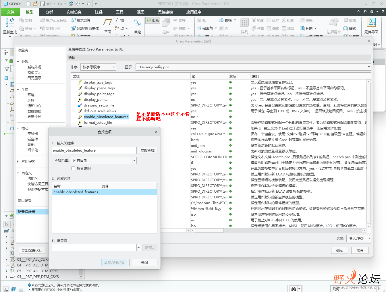

发表于 2023-10-12 19:40 | 显示全部楼层
enable_obsoleted_features修改没有?

 楼主| 发表于 2023-10-12 21:26 | 显示全部楼层
修改了

 楼主| 发表于 2023-10-14 18:54 | 显示全部楼层

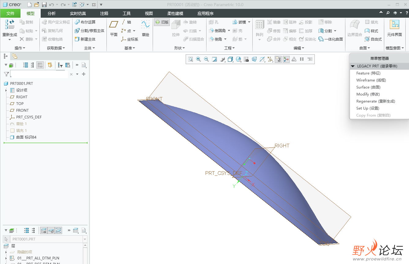

新版本要使用旧版本的命令,是不是这样操作的呀

发表于 2023-10-15 08:35 | 显示全部楼层
不是,直接有个曲面自由成型

 楼主| 发表于 2023-10-15 10:11 | 显示全部楼层
thestronger 发表于 2023-10-15 08:35
不是,直接有个曲面自由成型
enable_obsoleted_features改杨yse后,问题是搜索不到自由成型啊
