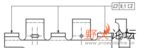

请教大家,下图所示的平面度标注在Creo中如何实现?
289

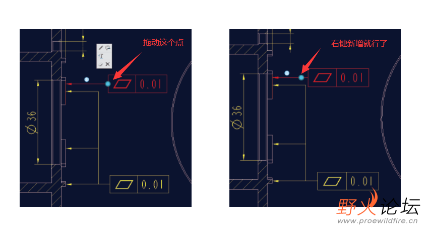

发表于 2023-10-11 17:29 | 显示全部楼层
496
882

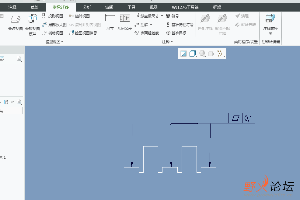

发表于 2023-10-11 17:56 | 显示全部楼层
这样就行了
111
111
777
1246

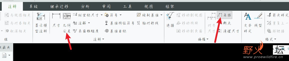

发表于 2023-10-11 18:07 | 显示全部楼层
通过几何公差注释和角拐实现
CREO是世界上最好的软件

 楼主| 发表于 2023-10-12 08:13 | 显示全部楼层
刹訤 发表于 2023-10-11 18:07
通过几何公差注释和角拐实现
解决了,感谢解答
