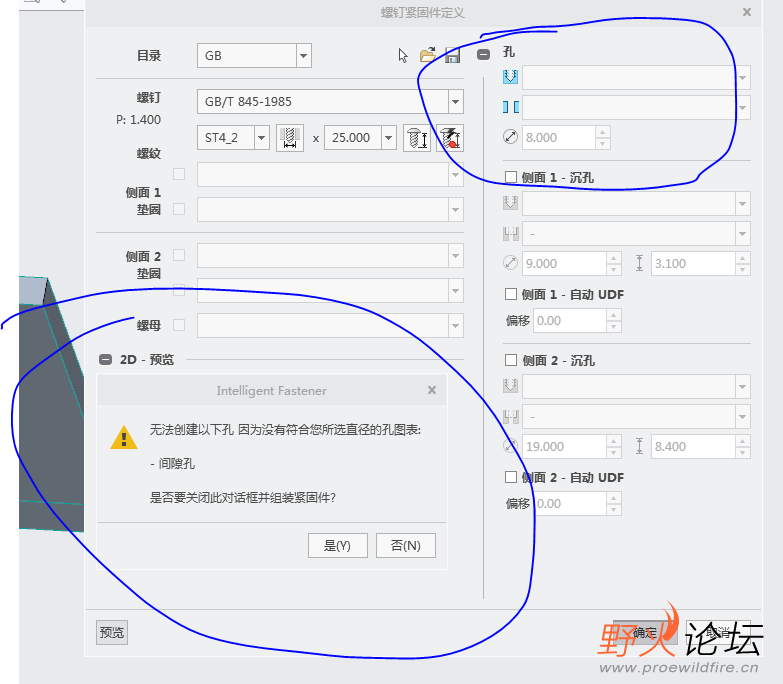

自己做了自攻螺钉的模型并添加到智能紧固件中,但是装配的时候会出现下列提示,请帮忙。

你创建的ST螺纹 孔文件里面没有间隙孔的数据

缺少ST螺纹的表文件,我的也这样,找不到这个表文件
