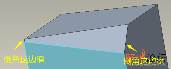

[已解决] creo边倒角可以一边宽一边窄吗?如图所示
386
557
发表于 2023-10-10 19:46 | 显示全部楼层 |阅读模式
我记得好像可以,但是忘记怎么做了,请高手指点,谢谢!(这是用混合做的)

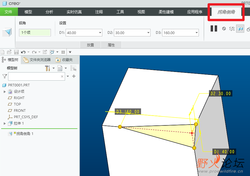

发表于 2023-10-10 20:58 | 显示全部楼层
可以呀,选D1XD2

发表于 2023-10-11 07:07 | 显示全部楼层
先用可变圆角倒出来,然后做面实体化切除

发表于 2023-10-11 09:13 | 显示全部楼层
做个面切下更直接吧,为什么一定要倒角

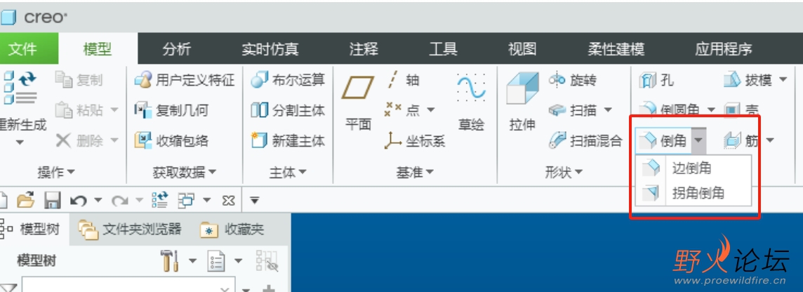

发表于 2023-10-11 10:16 | 显示全部楼层
拐角倒角 命令

 楼主| 发表于 2023-10-11 15:31 | 显示全部楼层
谢谢,就是这个命令,好久不用,忘了

 楼主| 发表于 2023-10-11 15:36 | 显示全部楼层
taoran080711 发表于 2023-10-11 07:07
先用可变圆角倒出来,然后做面实体化切除
谢谢,这个方法更灵活
386
557
 楼主| 发表于 2023-10-11 15:37 | 显示全部楼层
michael_zeng123 发表于 2023-10-11 09:13
做个面切下更直接吧,为什么一定要倒角
谢谢,这个方法很不错
