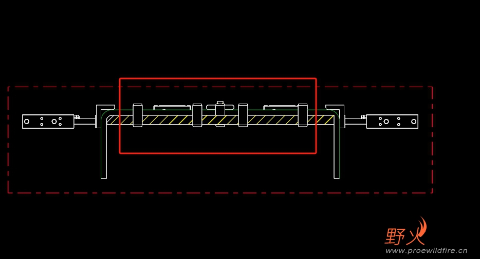

请教下Creo工程图如何实现 装配体剖切时排除标准件也剖切  感谢~

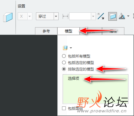

发表于 2023-10-10 18:46 | 显示全部楼层
见下图,在选择项中选择要排除的零件。

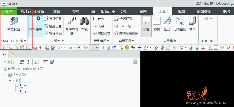

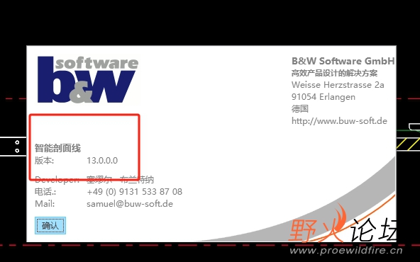

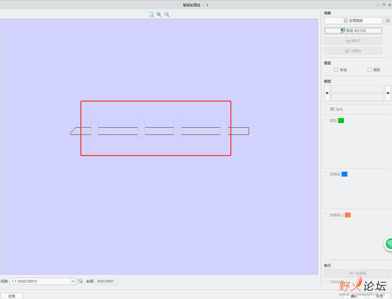

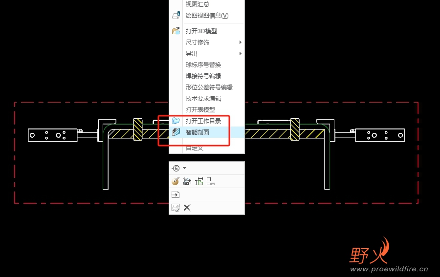

发表于 2023-10-10 19:54 | 显示全部楼层
creo工程图处理剖面中的标准件,比较麻烦,需要一个个选这排除
最好使用buw的SMARTXHatch,不同版本的creo使用不同的SMARTXHatch
SMARTXHatch8.0  SMARTXHatch10.0,SMARTXHatch11.0 SMARTXHatch12.0,SMARTXHatch13.0
