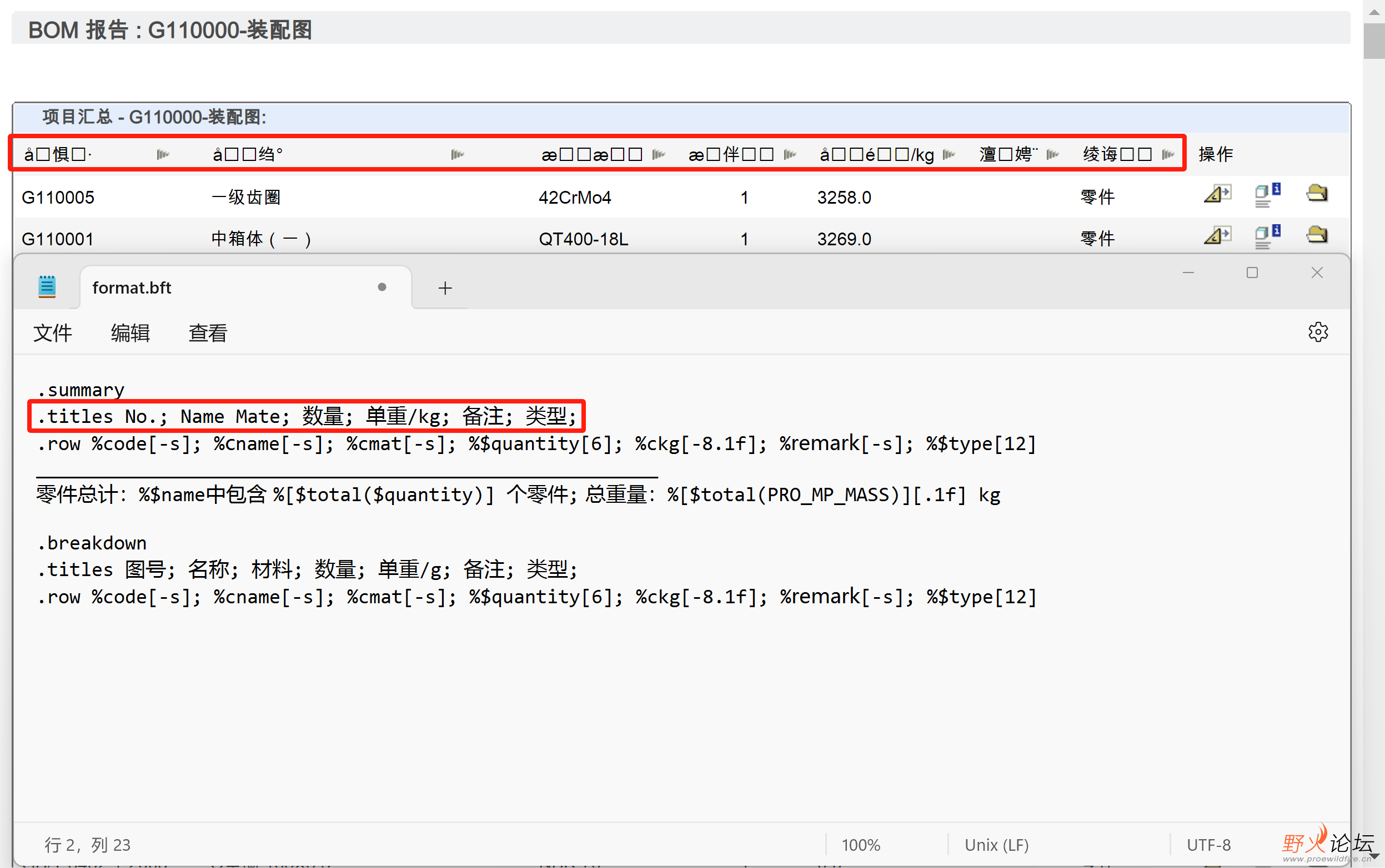

物料清单,自定义中文标题乱码!
请大侠帮忙,指导下如何解决,谢谢了!
标题乱码
标题乱码

 楼主| 发表于 2023-10-10 16:05 | 显示全部楼层
测试自定义英文和系统自带的中文标题没问题

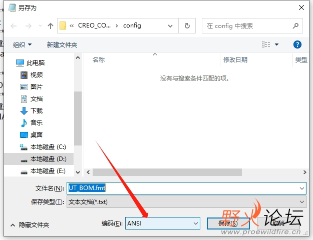

保存的时候编码格式改下

 楼主| 发表于 2023-10-10 22:51 | 显示全部楼层
zkq1975 发表于 2023-10-10 16:05
保存的时候编码格式改下
问题解决了,谢谢大侠@

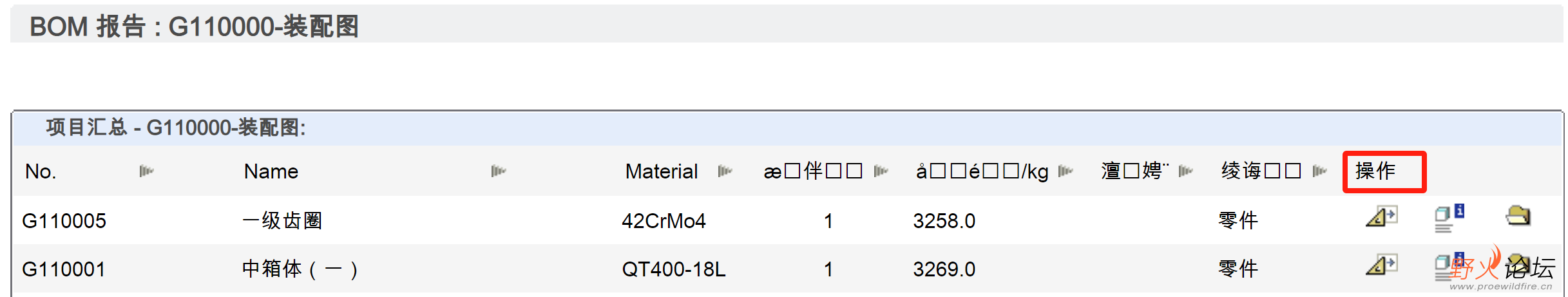

 楼主| 发表于 2023-10-12 10:16 | 显示全部楼层
a811215808 发表于 2023-10-11 10:45
楼主,麻烦把这个format.bft  模板文件分享一下啊,谢谢
.summary
.titles 图号; 名称; 材料; 数量; 重量/kg; 备注; 类型;
.row %code[-s]; %cname[-s]; %cmat[-s]; %$quantity[6]; %ckg[-8.1f]; %remark[-s]; %$type[12]
________________________________________________________
零件总计:%$name中包含 %[$total($quantity)] 个零件; 总重量:%[$total(PRO_MP_MASS)][d] kg
.breakdown
code, cname, cmat, ckg, remark都是自定义参数,需要在三维模型中定义好
