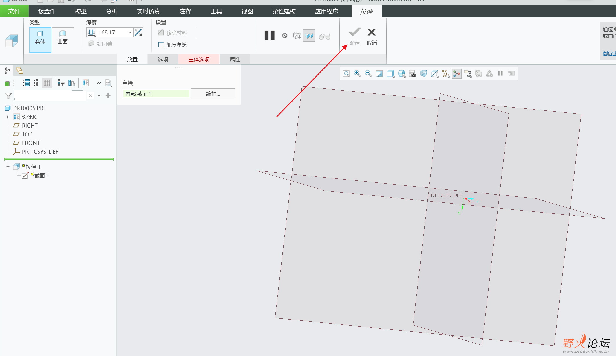

曲面能 拉伸 就是实体不能拉。 新手  求教谢谢~~~

发表于 2023-10-10 14:27 | 显示全部楼层
看下你的草绘是什么情况,如果草绘不是封闭区域,只能是曲面,或者实体加厚模式。

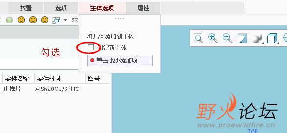

发表于 2023-10-10 14:44 | 显示全部楼层
主体选项有问题,你是把主体删除了,点击“主体选项”,勾选“创建新主体”试试

发表于 2023-10-10 14:46 | 显示全部楼层
如图所示
 楼主| 发表于 2023-10-10 14:56 | 显示全部楼层
对 就是你这个  感谢感谢。  还有上面的那几位师傅  谢谢!!
