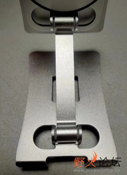

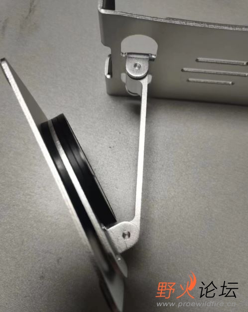

有没有朋友设计过手机支架的,现在不知道手机支架的阻尼轴怎么设计好,用笔记本的阻尼轴不太现实,就买了个手机支架实物回来,发现手机支架的阻尼轴就是一块塑料压紧控制摩擦来实现,第一次设计不知道里面还有什么门道,要么太松要么太紧, 1.JPG 2.JPG 有没有朋友指点一下

这个照抄就好,如果要用专用的转轴你的成本会不允许。扭力大小可以通过调整螺丝或者铆接的高度去控制

好一点的就是用铜片,在好点就是笔记本的阻尼轴,小点的大概3块钱一个

零件减少材料用量,可以采用锅形垫片或者去参考阻尼转轴的结构,应该可以做到

你这个要求又不高,直接把轴放到模具里去用POM材料包,控制他的接触面积,注塑的时候控制参数,基本上可以做到差不多的力度了

想要做到恒定阻尼手感你这个成本是不可能做出来的,没事做下产品相关调研不要乱消耗自己脑细胞
