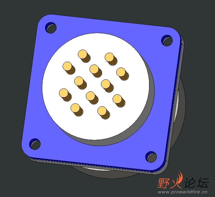

各位吧友,请问如何阵列图示数字,规则的阵列数字网上能找到教程,这种不规则的该如何阵列,求教。

总共12个数字,像我这种笨鸟还是会选择草绘的.....或者划5条线段随曲线整列?

圆周上数字阵列我弄过 像你这种案例我还没有尝试过 有空研究下
字符与数字阵列
http://www.proewildfire.cn/thread-121897-1-1.html

你还没阵列完,我一次拉伸都做完了

是的,不用搞得那么复杂,笨方法有时候就是最快的方法

确实草绘拉伸要快些

我要做库啊
