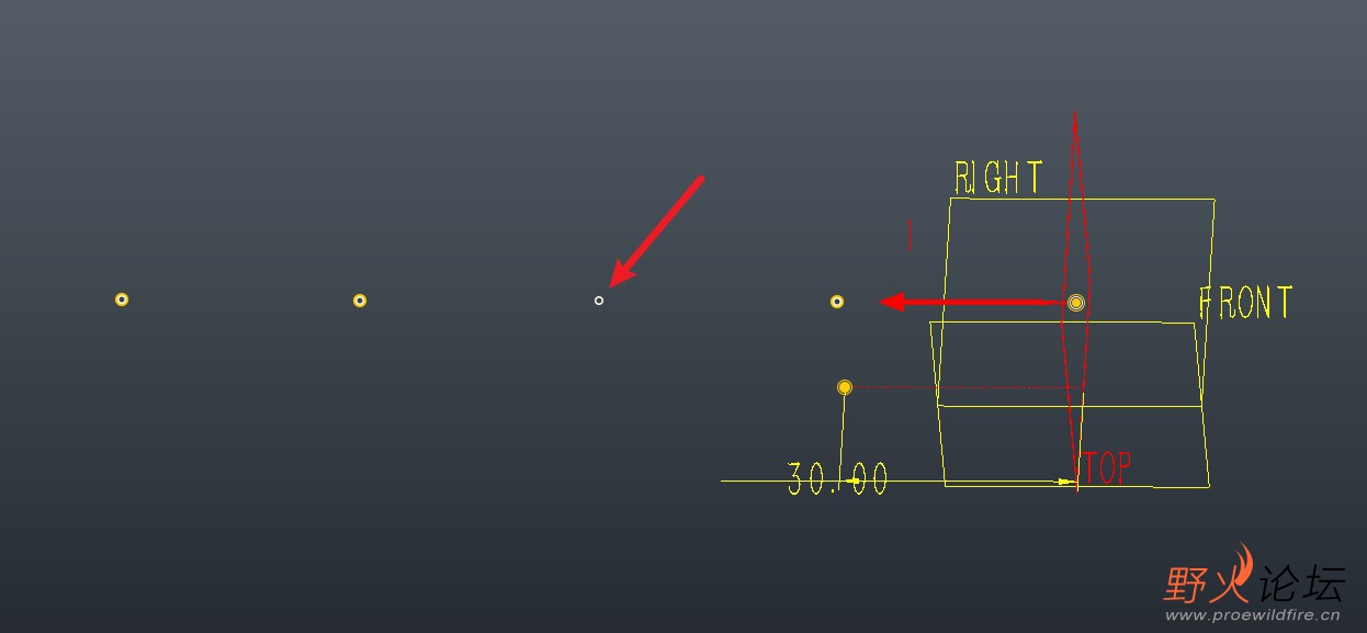

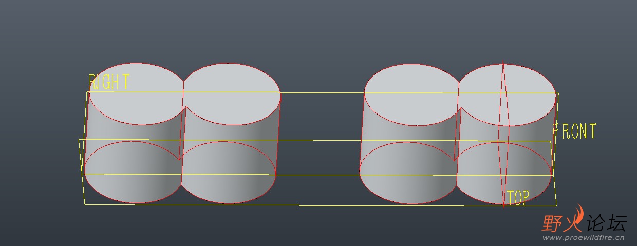

如题,我在特征阵列完成后,如果发现要增加或减少阵列的特征元素,该怎么修改? 点击模型树中的阵列编辑定义,好像只能修改阵列类型,方向,间距,数量等,没看到怎么增加或减少特征元素。

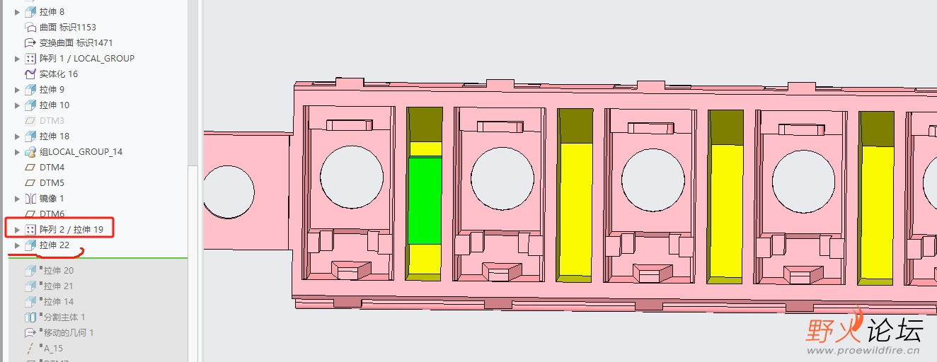

还有一个就是,我做了一个特征,把它阵列了,现在想在这个特征基础上再做一个拉伸特征,也要阵列,结果模型树都不好回滚,是不是只有删除阵列,再进行建模?那样的话,如果在前期阵列后,又建模了若干阵列相关的子特征,岂不是子特征都删除掉了?
用的是creo 7.0
如下图,黄色拉伸特征阵列后,我又加了个绿色拉伸特征,想把绿色拉伸特征也加入阵列内,该如何操作?

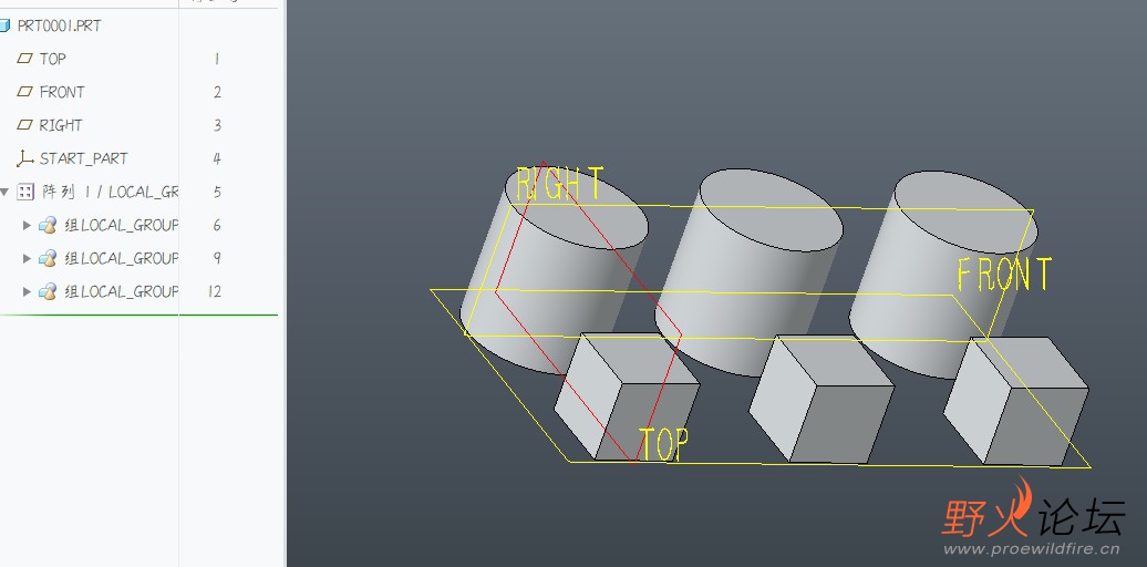

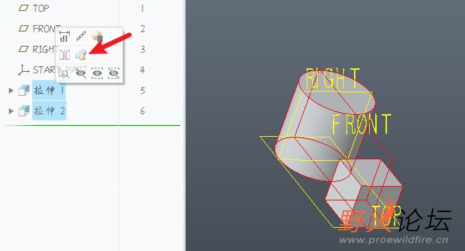

要阵列的特征复制成面组统一阵列,或者模型树里选择要阵列的几个特征,先创建组,对组进行阵列

用几何阵列可以后续增减特征,普通阵列不行。

不行,只能在次阵列,可以复制曲面然后阵列曲面在实体化。
