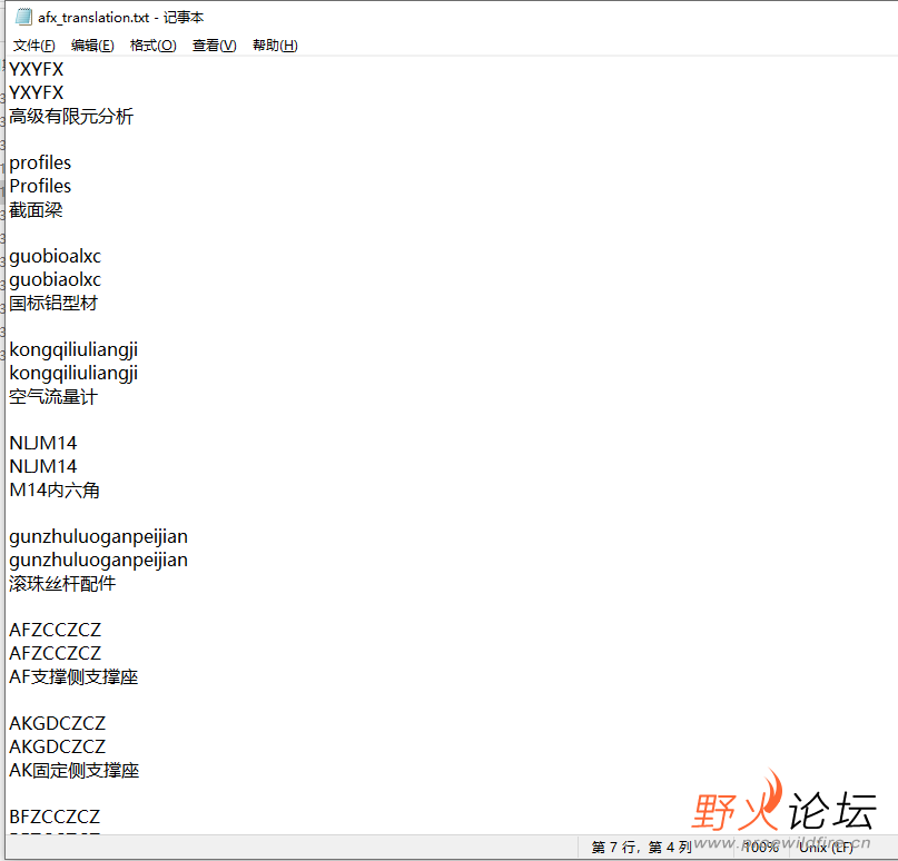

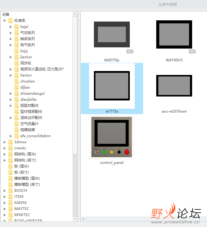

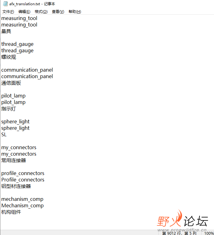

creo外挂的afx库怎么改成全部中文的,为什么我的有的是中文有的是英文。
afx_translation文件
afx_translation文件
afx_translation文件
afx_translation文件

试过直接把文件夹名字改成中文的,目录可以显示,但是里面part模型文件都不能检索
597
778
 楼主| 发表于 2023-10-10 14:03 | 显示全部楼层
都不知道啊,目录太多,都是字母,找起来很不方便
