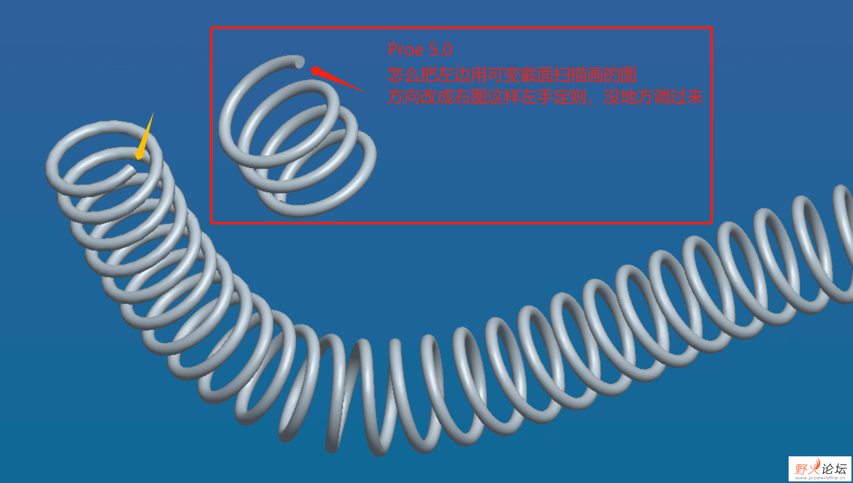

问题如图所示,谢谢解答!

360-trajpar*360已解决

发表于 2023-10-8 22:36 | 显示全部楼层
hirxxx 发表于 2023-10-8 21:19
360-trajpar*360已解决
没改成功

可以的如下:
sd3=(360-trajpar*360)*30
30是旋转圈数
