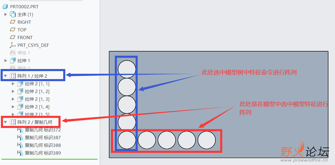

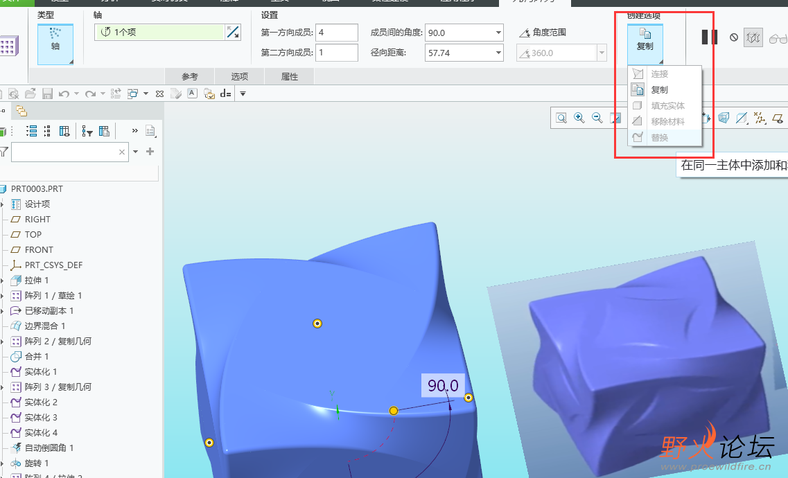

在日常使用中,经常发现阵列操作不一样,得到的结果也有差异,例如第二种,对一些曲面构造的特征阵列非常好使;
当一直没搞懂,这两种有何具体的差别,特向各位大佬请教,谢谢!

几何阵列是复制曲面进行阵列,相对于特征阵列更稳

众所周知CREO是一个参数化软件,,你可以这么理解,,列如你两次都阵列了100个孔,,第一种相当于软件进行了00次计算,对每一个孔特征都从新计算,,第二种几何阵列相当于只计算一次,然后后面都是复制粘贴复制粘贴,,减少计算机的工作量!如果你在钣金上生成几千个相同的孔,第一种可能要好几个小时,,第二种可能几分钟就搞定

4楼解释得很到位,简而言之就是,阵列100个孔,第一种相当于做了100拉伸特征(会重复计算100次拉伸的直径和高度等参数);第二种相当于做了1个拉伸然后重复复制粘贴100次。

      几何阵列实际上是去参的,常规阵列后,每个特征都带有原始特征的参数,几何阵列,里面的每个特征都没有原来画图时的参数了,所以速度会快很多;

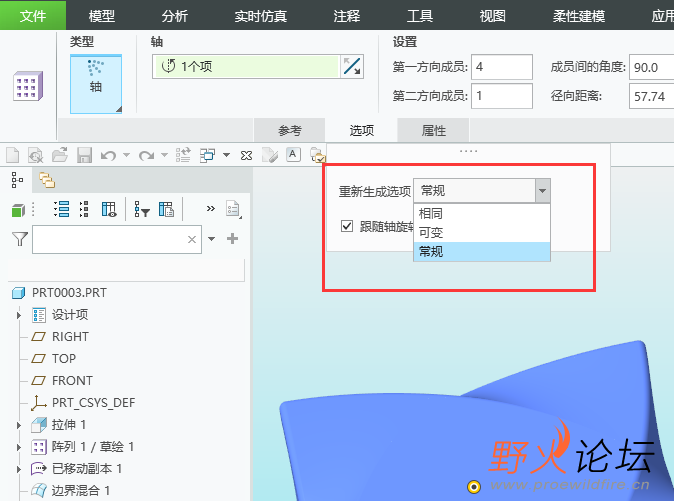

    根据特征的不同,和你自己的要求,这里面的选项也不同,如果阵列数特别多的话,建议根据自己的要求选一下选项,可以加快阵列的速度
当然下面这几个选项,对速度的影响更大,相同最快,可变次之,常规最慢
