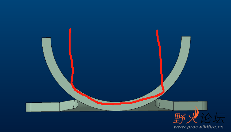

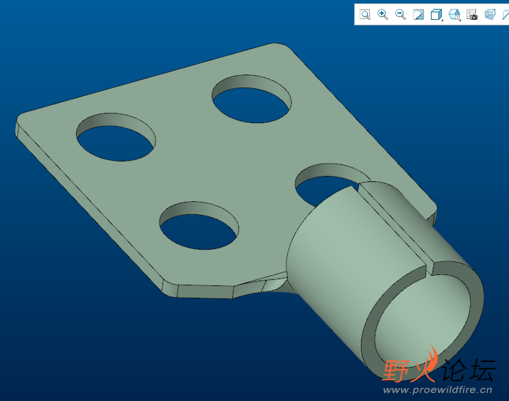

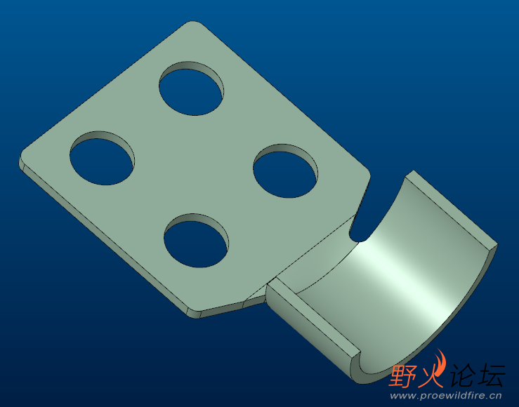

前面两张图是我折出来的效果,请问如何添加直角?像红笔画出来的那种效果
80
 楼主| 发表于 2023-10-7 17:03 | 显示全部楼层
如何带有点直角进行环形折弯
386
557
发表于 2023-10-7 17:53 | 显示全部楼层
是这样吗?
80
 楼主| 发表于 2023-10-8 08:50 | 显示全部楼层
是这个意思,请问加凸缘命令就可以了吗
386
557
发表于 2023-10-8 13:24 | 显示全部楼层
对,分两步做,先折弯,再凸缘

发表于 2023-10-25 10:26 | 显示全部楼层
你的第一张图怎么折弯到第二张的?请教一下
学无止境
80
 楼主| 发表于 2023-11-17 13:29 | 显示全部楼层
设置角度即可,360就是整个圆,270就是大半圆

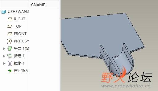

发表于 2023-11-17 20:17 | 显示全部楼层
上步骤和模型(Creo4.0的图),我想知道你是怎么画的,我的方法是这个,但是底部有折弯线,你的没有,你是用哪个命令画的?
uzhewan.prt.rar (106.73 KB, 下载次数: 5)
学无止境
80
 楼主| 发表于 2023-11-20 09:45 | 显示全部楼层
Victor_liang 发表于 2023-11-17 20:17
上步骤和模型(Creo4.0的图),我想知道你是怎么画的,我的方法是这个,但是底部有折弯线,你的没有, ...
你没有绘制折弯线,要选择滚动,并且绘制折弯线,以折弯线为参考进行折弯
