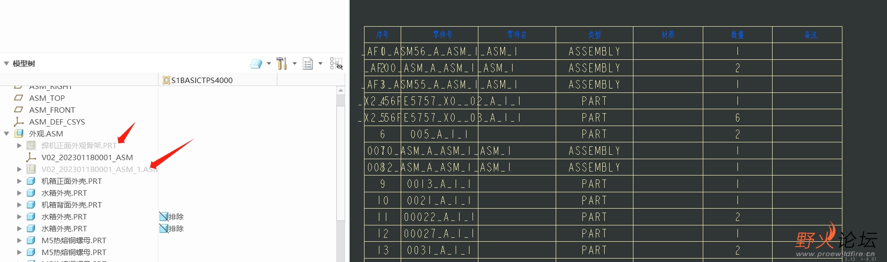

请问各位吧友,creo的BOM表如何剔除隐藏的零件?需要剔除的零件很多,过滤器 》按项删除太慢了,且容易删错,望各位吧友指教。

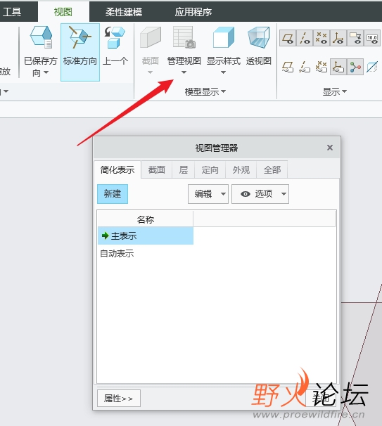

管理视图,排除影藏项目

管理视图,排除影藏项目

简化表示,把不要的零件排除掉

amd 发表于 2023-10-7 17:10
管理视图,排除影藏项目
这个命令在哪儿??
262
374
发表于 2023-10-8 10:06 | 显示全部楼层
craftsh 发表于 2023-10-7 18:32
简化表示,把不要的零件排除掉
这个命令在哪儿?
290
348
发表于 2023-10-8 13:12 | 显示全部楼层
视图管理器啊
