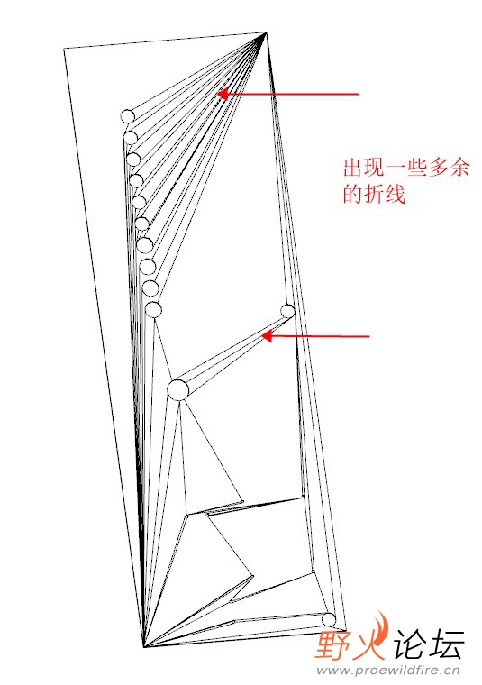

转换为3D PDF之后出现一些多余的折线

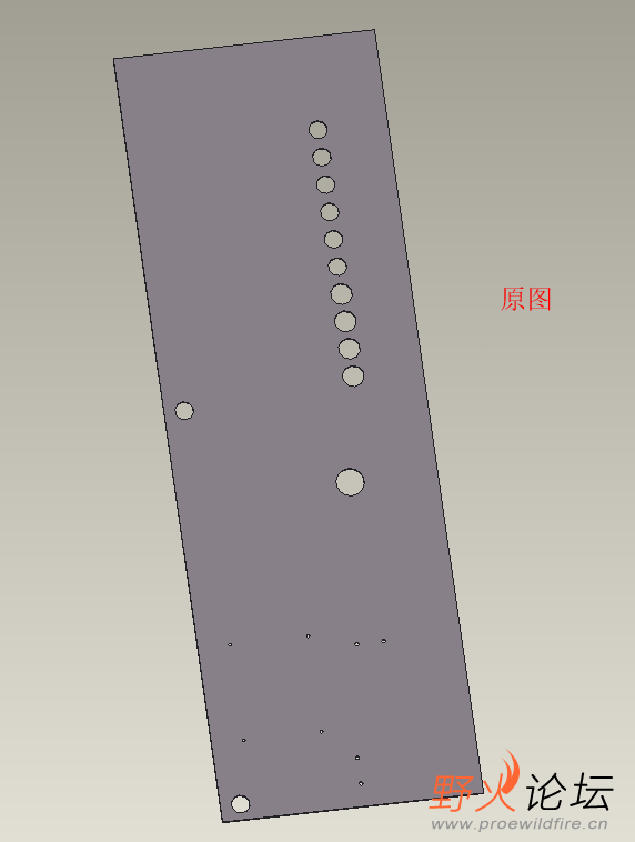

原图
原图
如图所示原图另存为【PDF u3d】格式之后,出现了一些多余的折线,影响识图,这个折线要怎么才能去掉呢?
1029
64
1902
发表于 2023-10-7 17:13 | 显示全部楼层
Pu3d线框模式本就是这样有线的,输出时选择实体或者在PDF render里调成实体或透明显示就没这些线了。

 楼主| 发表于 2023-10-14 10:51 | 显示全部楼层
dunmutouyu 发表于 2023-10-8 08:50
好的,我今天试试
你好,我已经测试过了,先转为STP,选择【实体】,再选择【几何】转为3D,后面另存为【PDF U3D】.仍然还是出现了很多线段。
注:之所以要转为PDF格式是因为公司规定不能直接发出3D格式的文件,并且对方要求能看到黑白图形,所以要用到【插图】显示。
我看过FESTO和SMC等几家提供三维模型的公司的模型,他们导出的PDF格式在【插图】显示时是没有这些折线的就是不知道原理
1029
64
1902
发表于 2023-10-17 23:37 | 显示全部楼层
dunmutouyu 发表于 2023-10-14 10:51
你好,我已经测试过了,先转为STP,选择【实体】,再选择【几何】转为3D,后面另存为【PDF U3D】.仍然还 ...
确实如你所说,插图样式有很多杂线,试了下转成DXF,是和PU3D一样的有杂线,感觉CREO是先将模型转成小平面样式后再导出的PDF u3d,到这就不知道了。抱歉。
