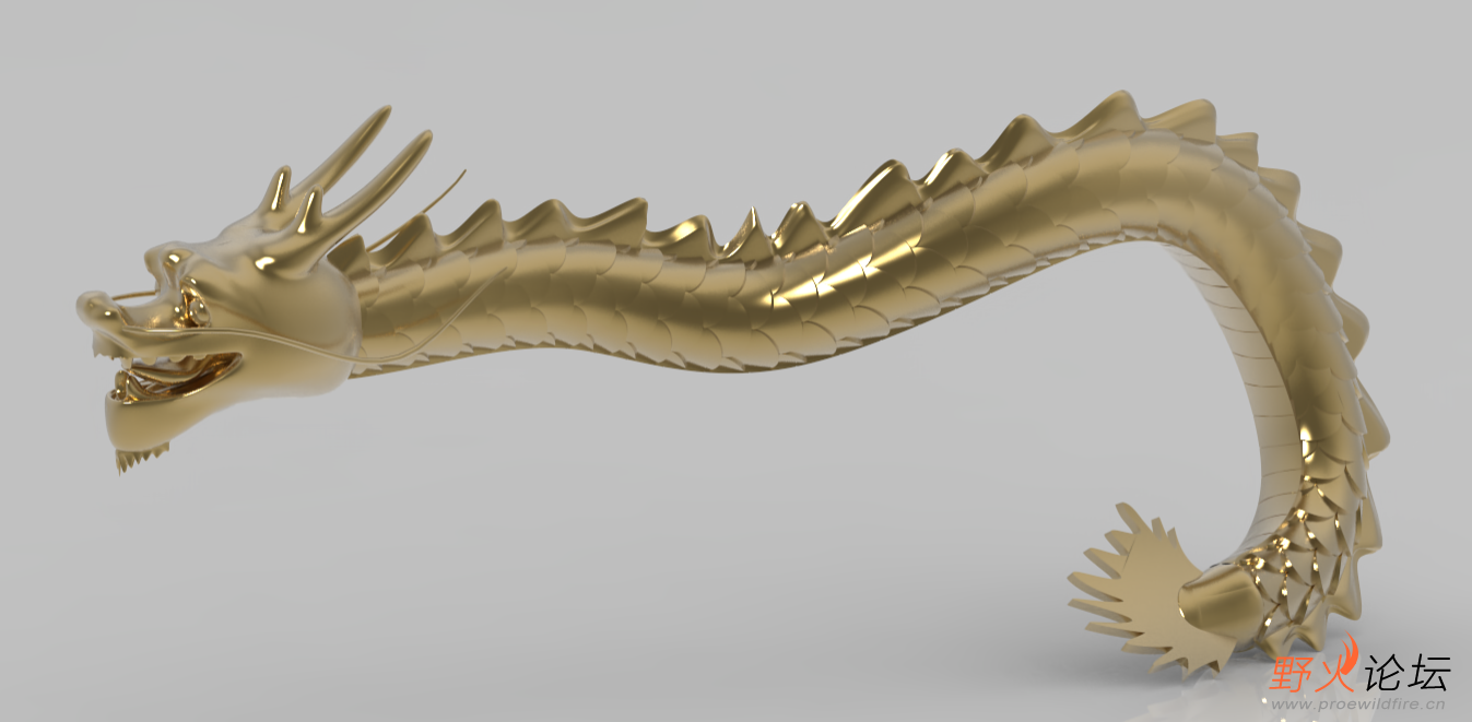

最近在学习用精雕和ZB做浮雕,突发奇想,想看看用CREO能做到啥样。
于是肝了几个小时,做了这么一条龙,半成品,龙爪没做,细节瞎搞。实在不想做下去了,不是专业的软件做这些事确实差点意思。
好处是加深了对环形折弯和骨架折弯工具的熟练度

发表于 2023-10-3 21:42 | 显示全部楼层
已经非常NB了

 楼主| 发表于 2023-10-5 08:43 | 显示全部楼层
zhouzhouag 发表于 2023-10-4 20:36
精雕和ZB做浮雕,那玩意会不简单会搞得简单很多呀???想学习学习
如果是非常规则的几何形状浮雕,比如圆点菱形之类的,用creo的阵形可以完美的做出来。 不规则的,简单点的,用曲面或者自由式也能做。复杂的还是精雕和ZB快。但是精雕和ZB做的东西会没那么顺滑,很多地方靠打磨光滑,所以各有用途吧。 我是做酒瓶的,基本上是用creo或者犀牛做基础曲面,然后导出到ZB里面加浮雕。浮雕用的灰度图简单的用PS做,复杂的用精雕做。

还可以,自由式很爽

 楼主| 发表于 2023-10-5 14:13 | 显示全部楼层
且听风影 发表于 2023-10-5 11:30
还可以,自由式很爽
你这个牛13了,厉害。
比我做得好多了,所以同样工具,不同的人做出来还是完全不一样。
