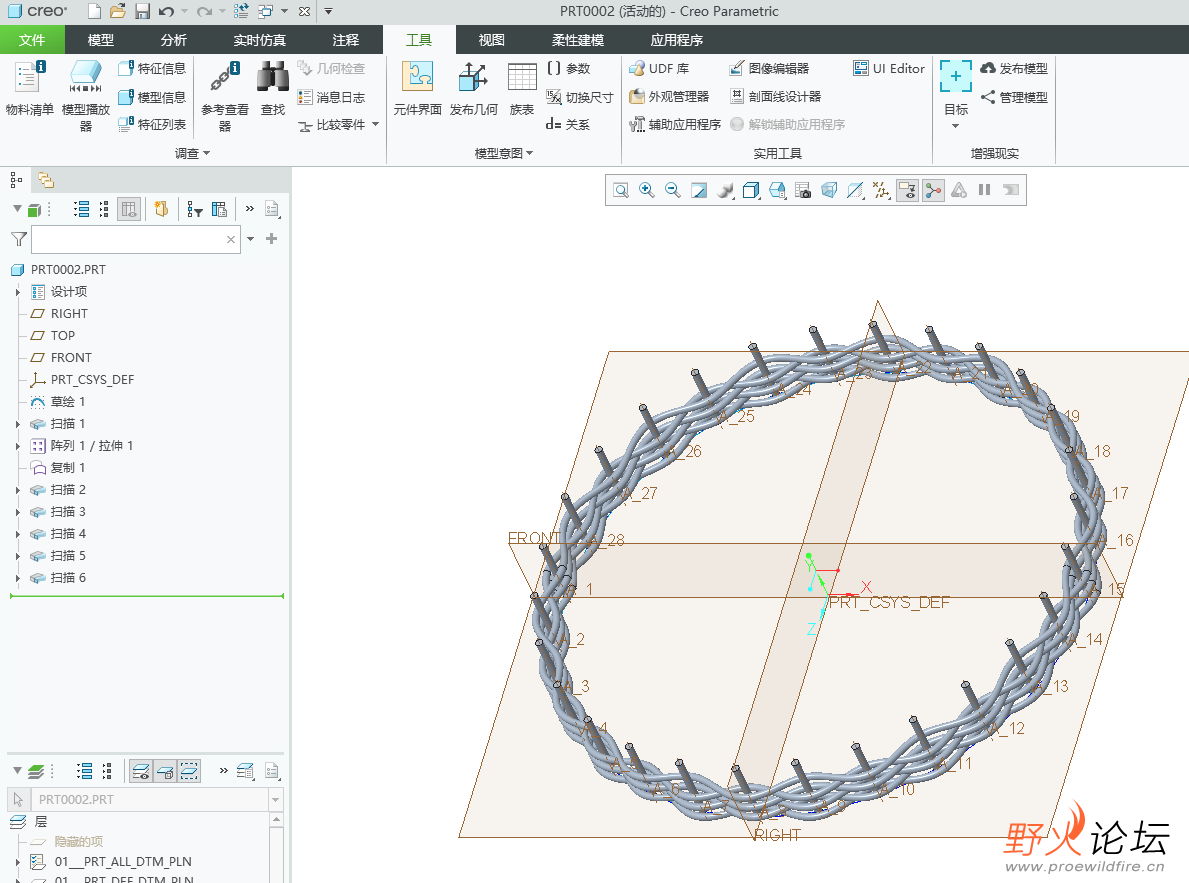

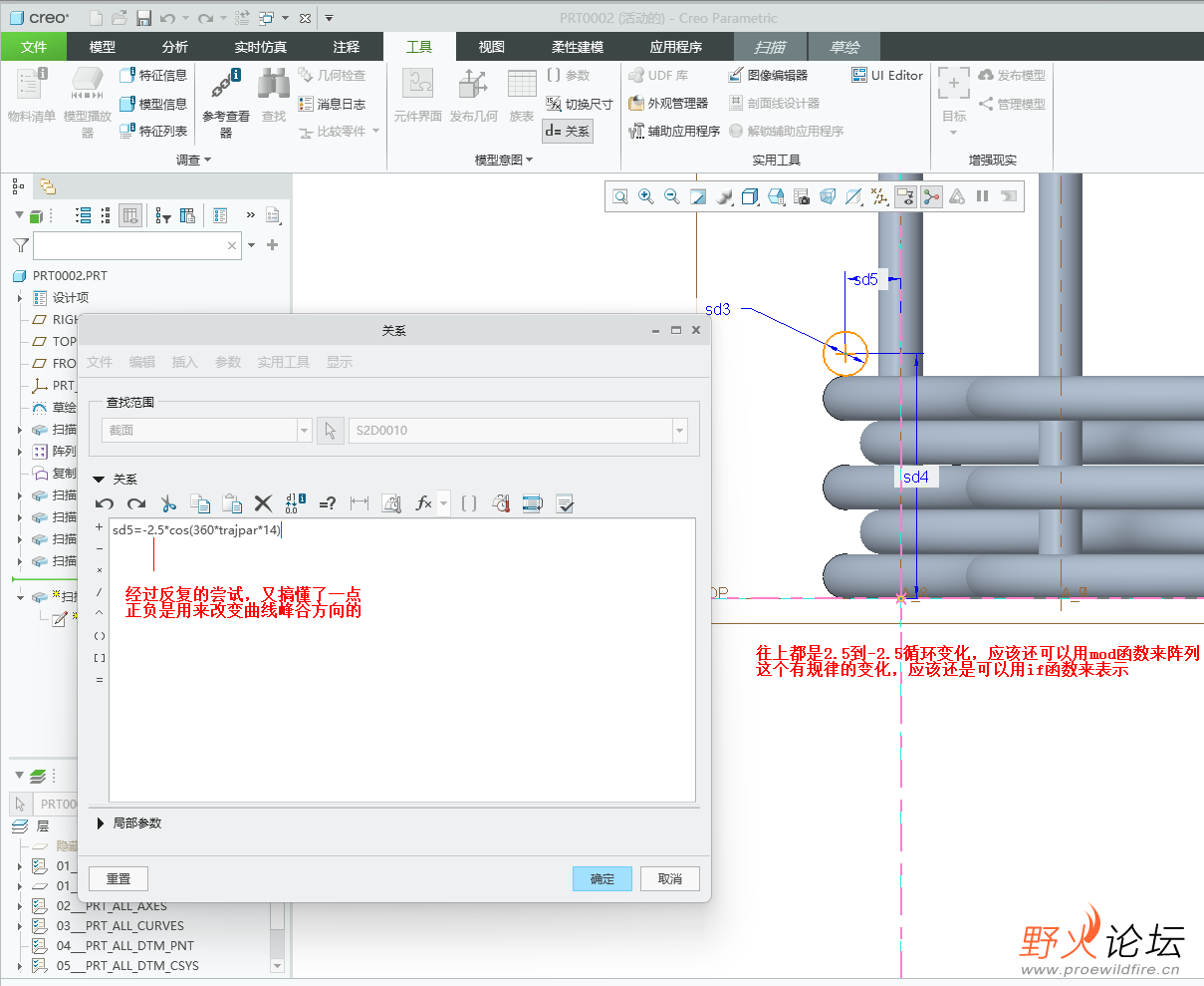

[原创] 在creo中使用一个cos曲线关系式就可以实现曲线反复交替的效果
45
190
385
发表于 2023-10-3 12:42 | 显示全部楼层 |阅读模式
曲线交替.prt.rar (305.65 KB, 下载次数: 12)
网上找个两个类似的教程,还是有值得学习和借鉴的地方
