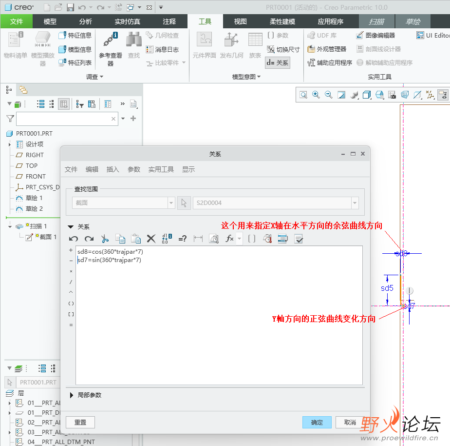

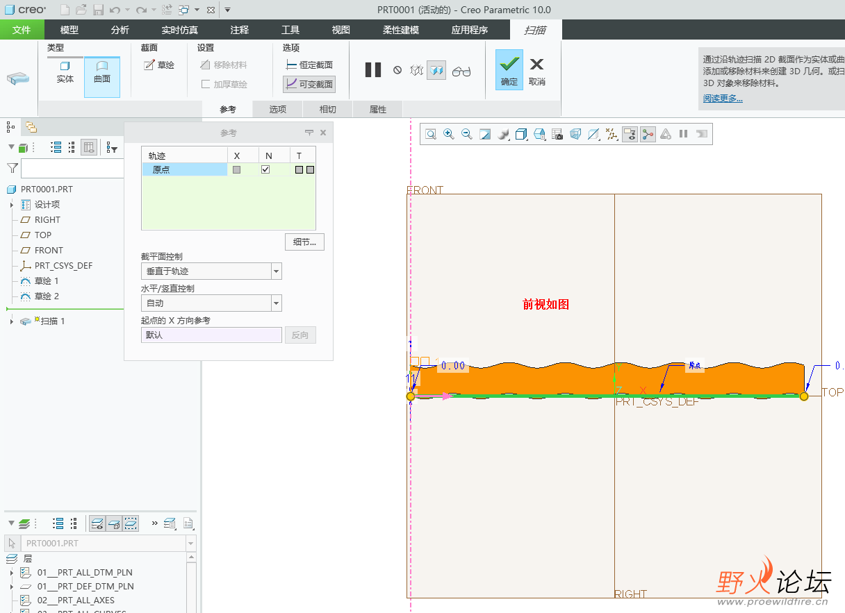

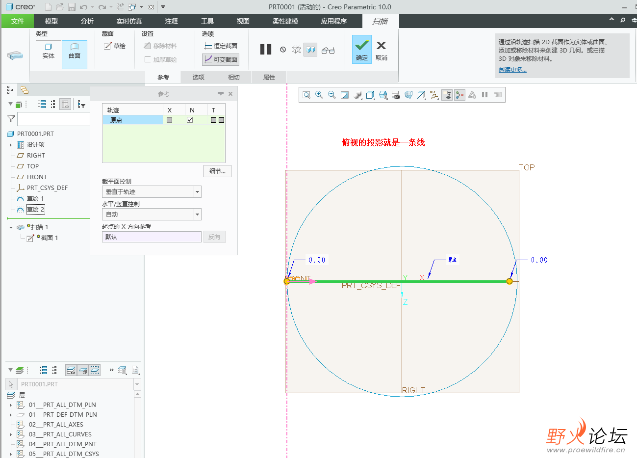

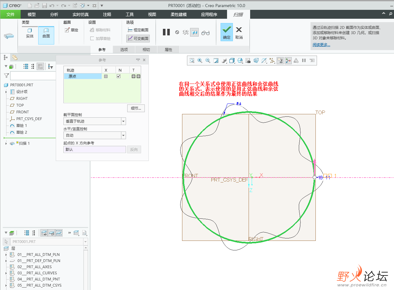

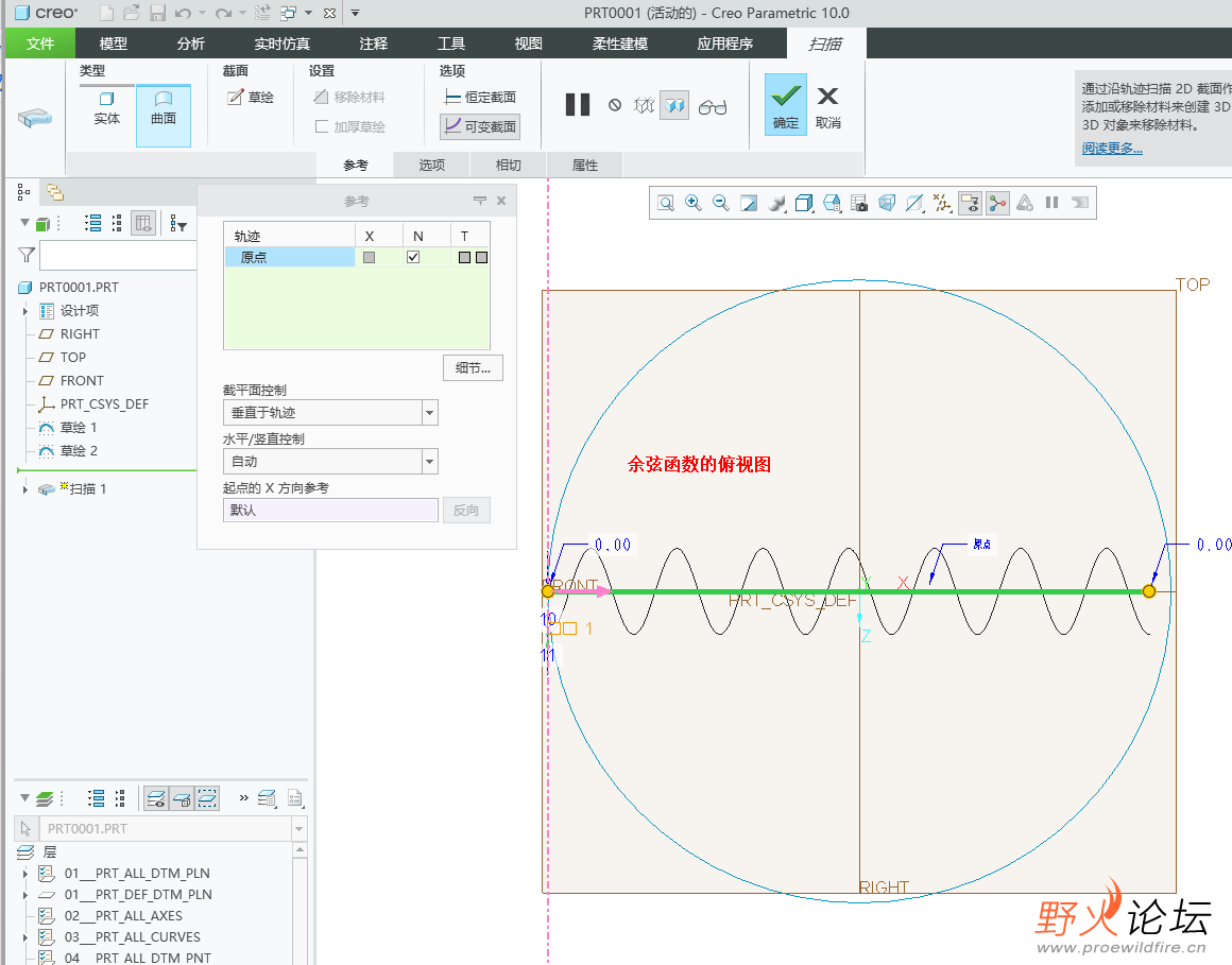

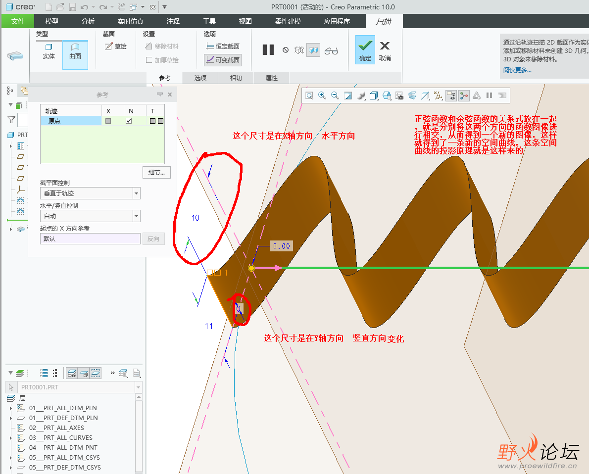

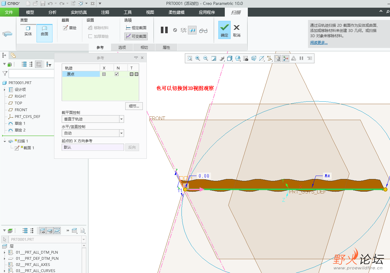

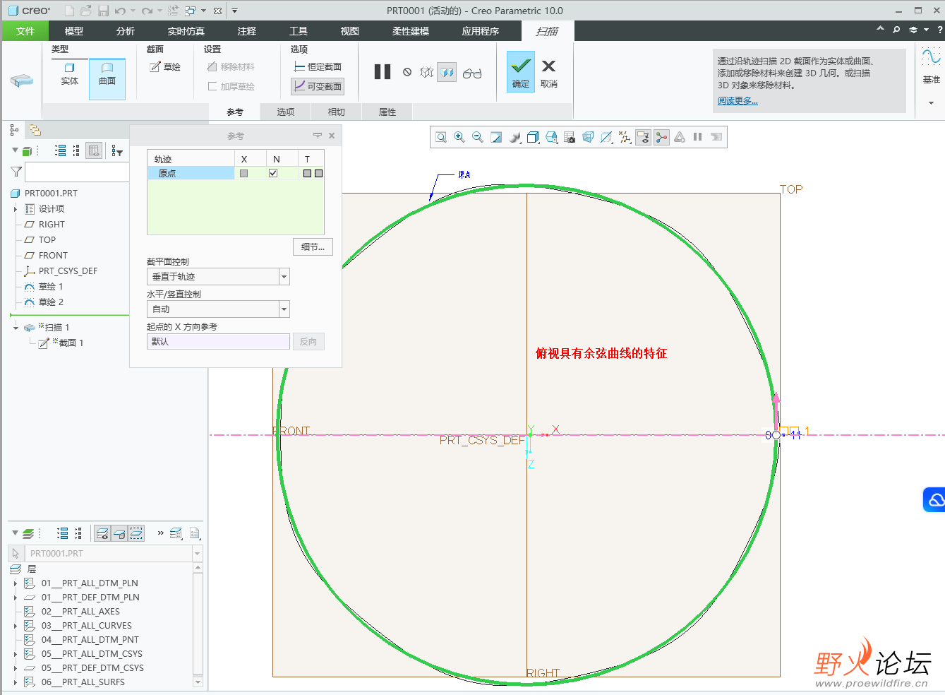

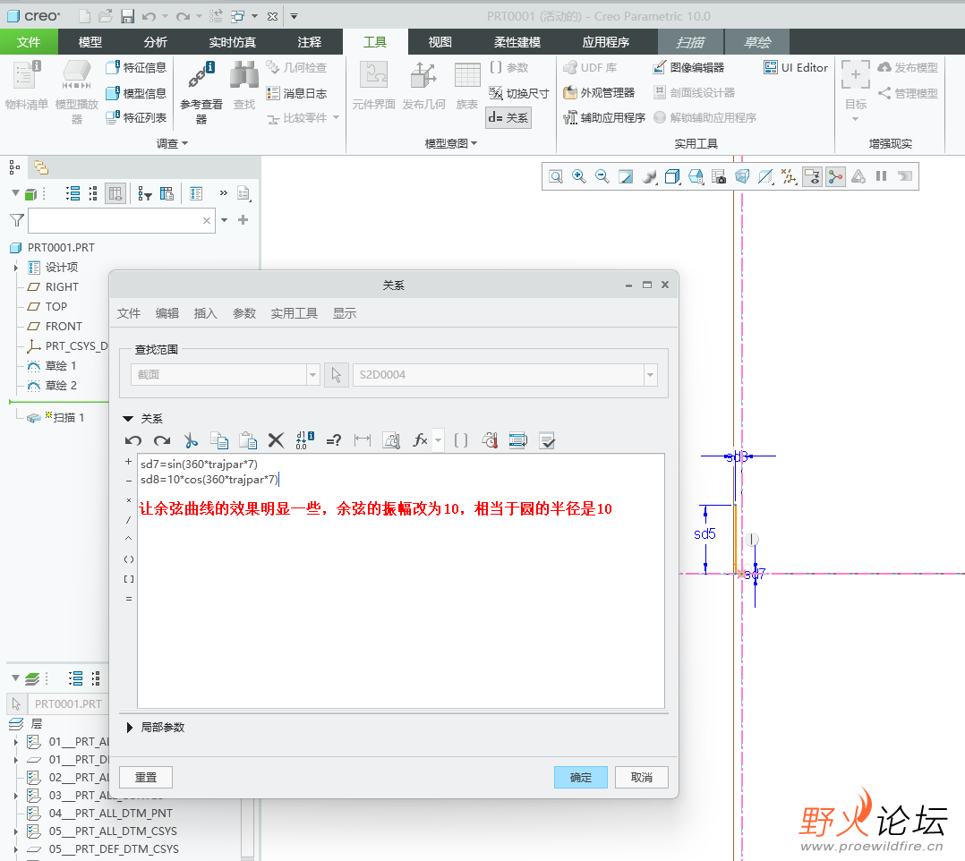

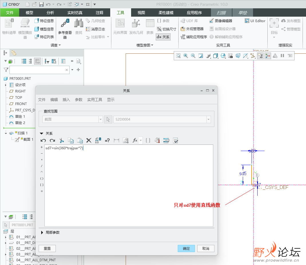

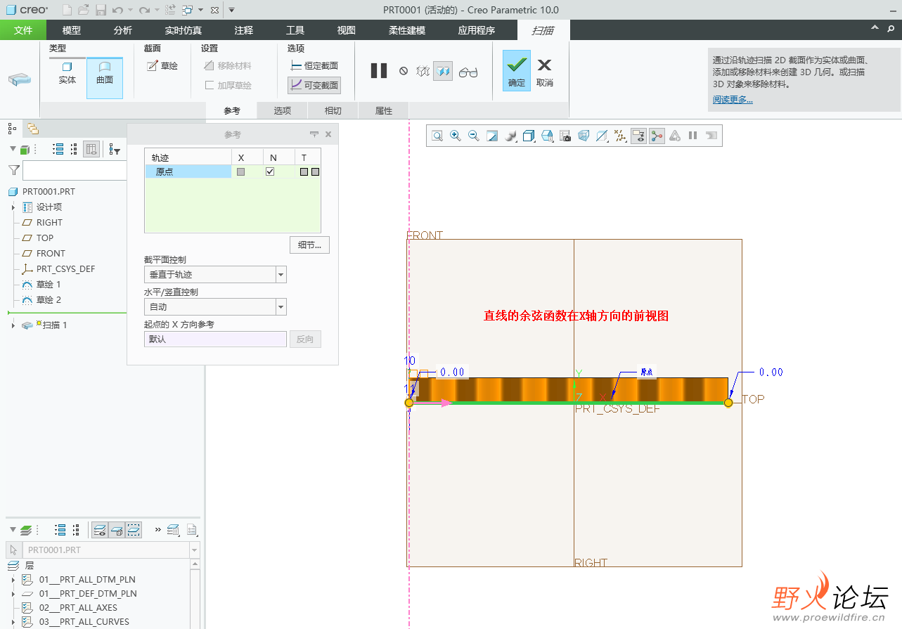

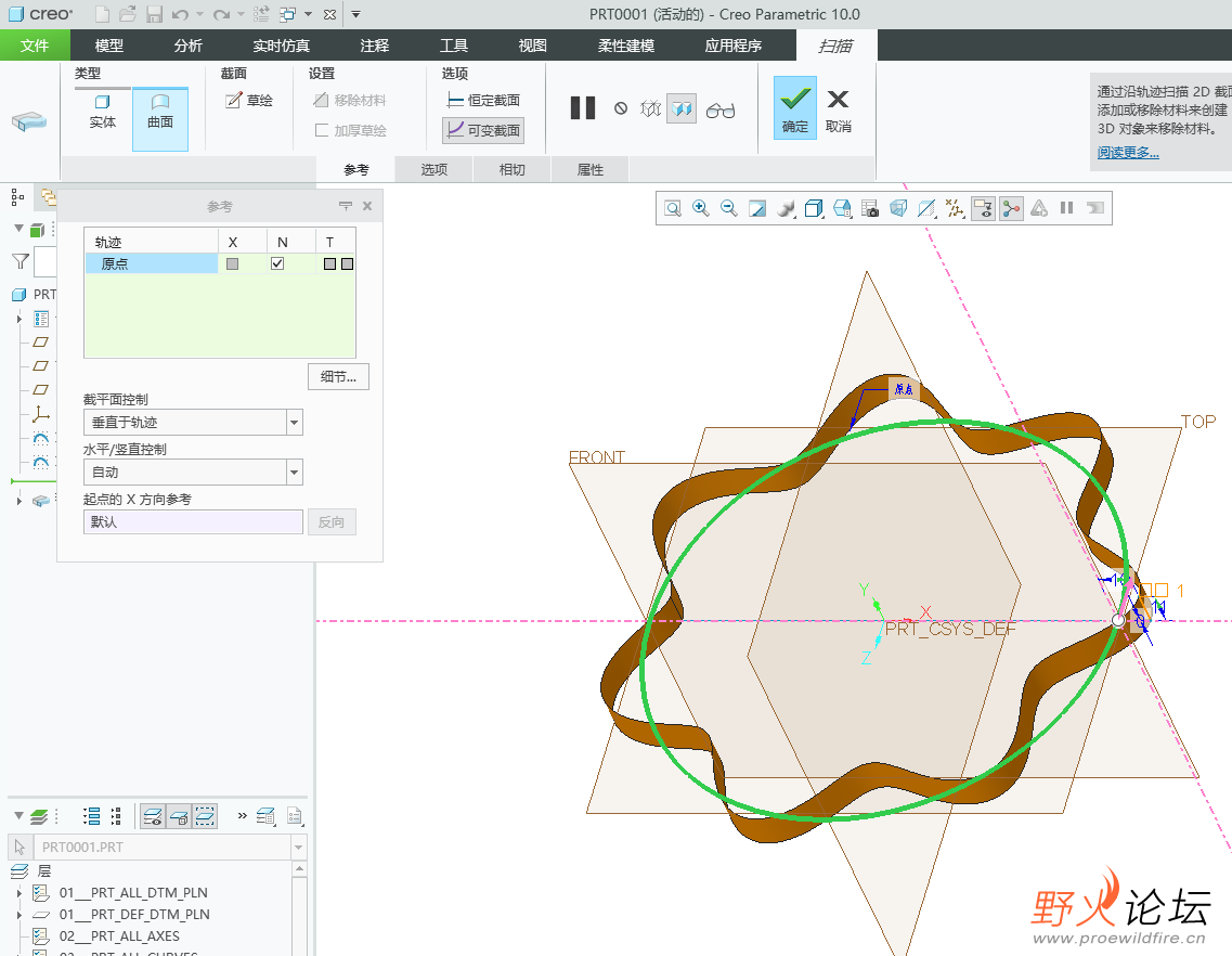

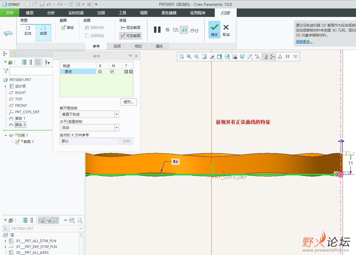

下面是我从中总结出来的
在同一个关系式中使用正弦曲线和余弦曲线的关系式,表示使用的是用正弦曲线和余弦曲线相交后的结果作为最终的结果
函数曲线.prt.rar (63.89 KB, 下载次数: 11)

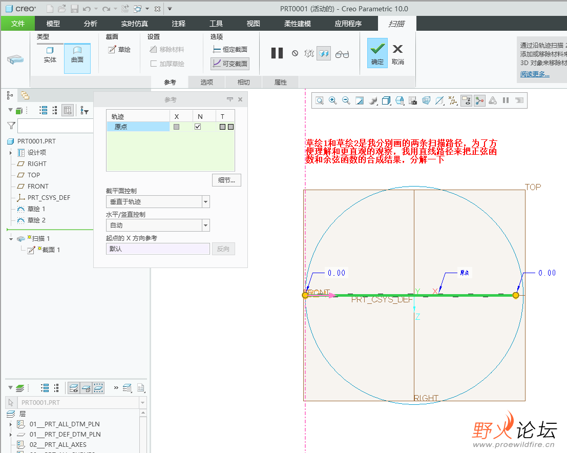

正弦函数和余弦函数的关系式放在一起,就是分别将这两个方向的函数图像进行相交,从而得到一个新的图像,这样就得到了一条新的空间曲线,这条空间曲线的投影原理就是这样来的
