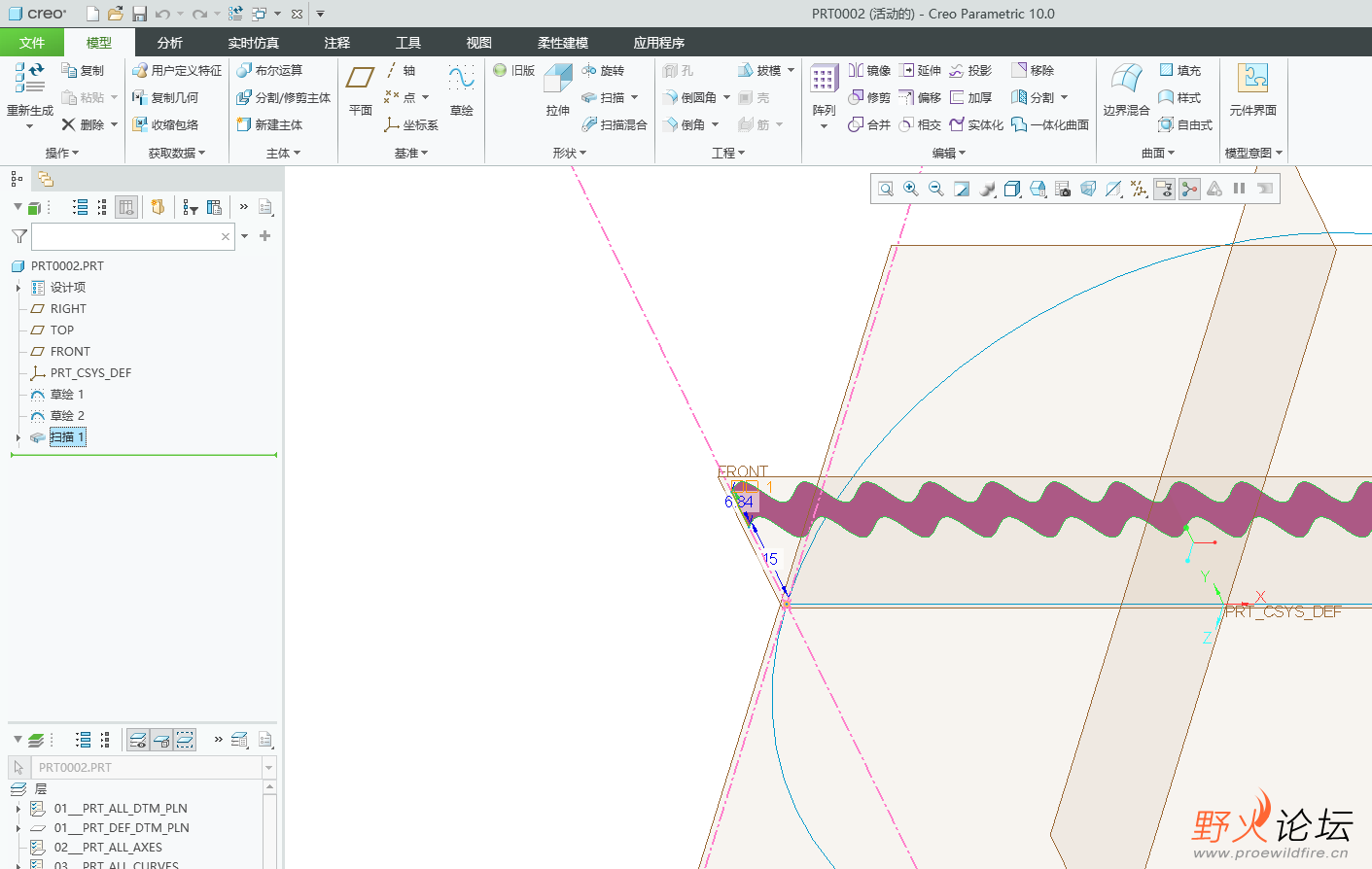

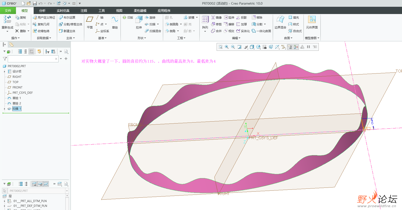

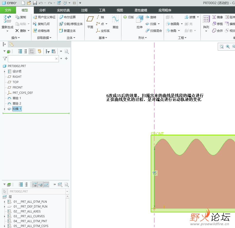

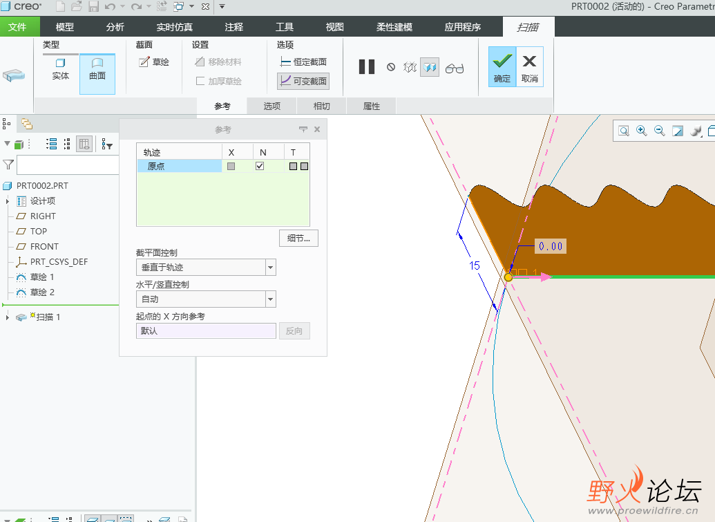

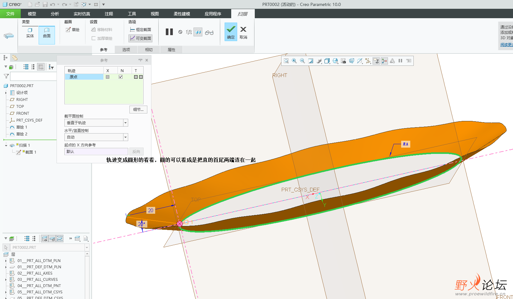

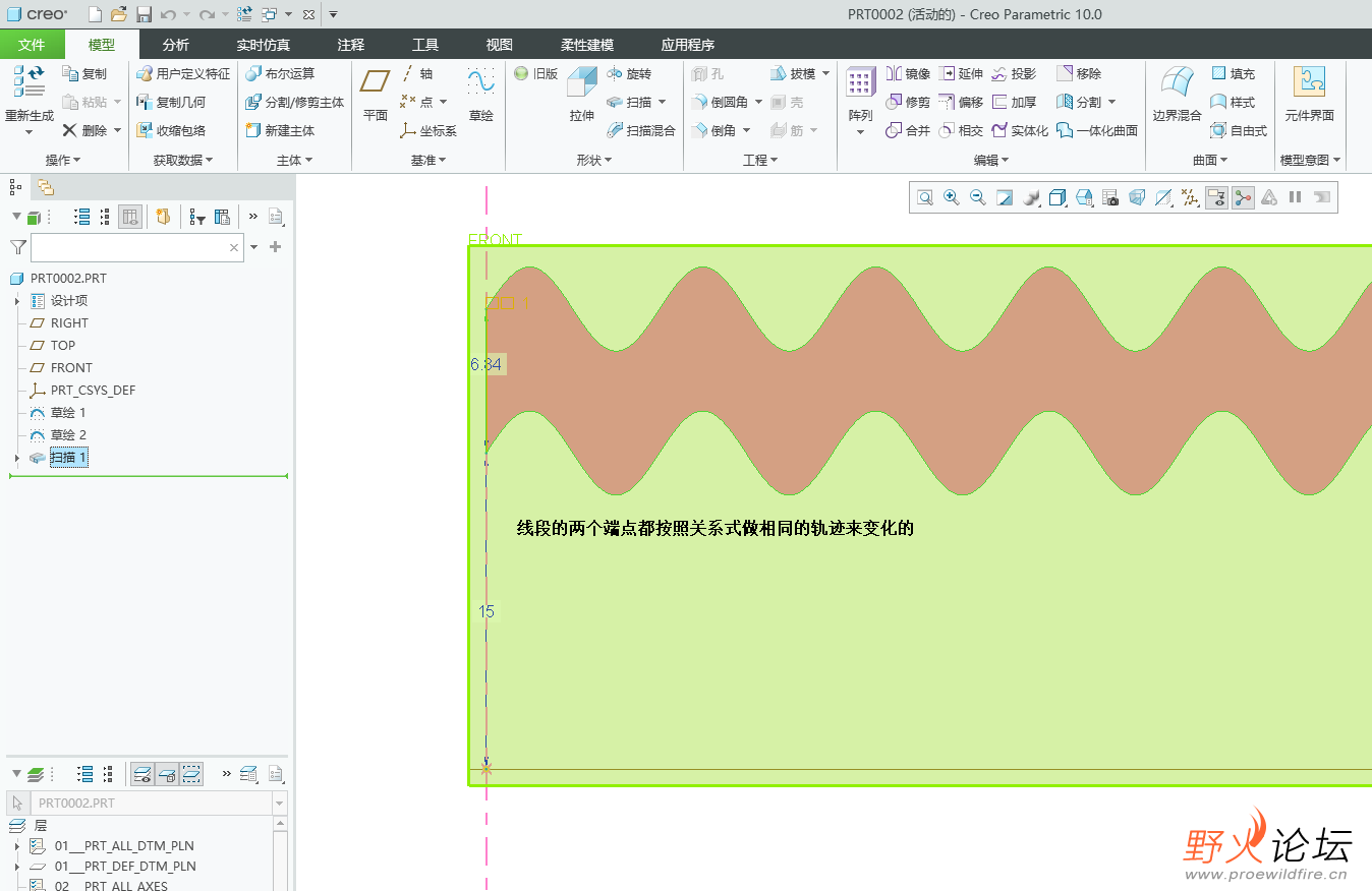

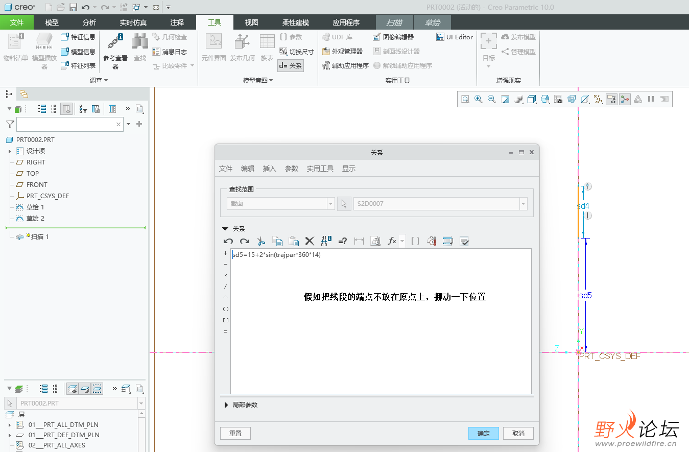

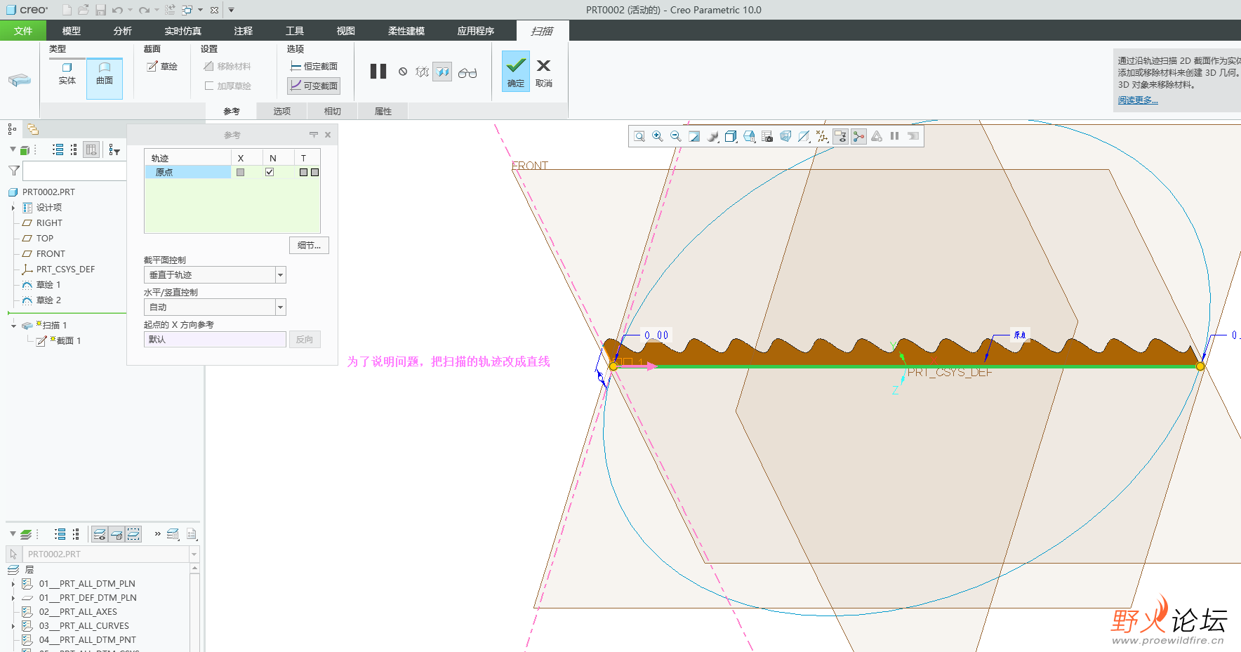

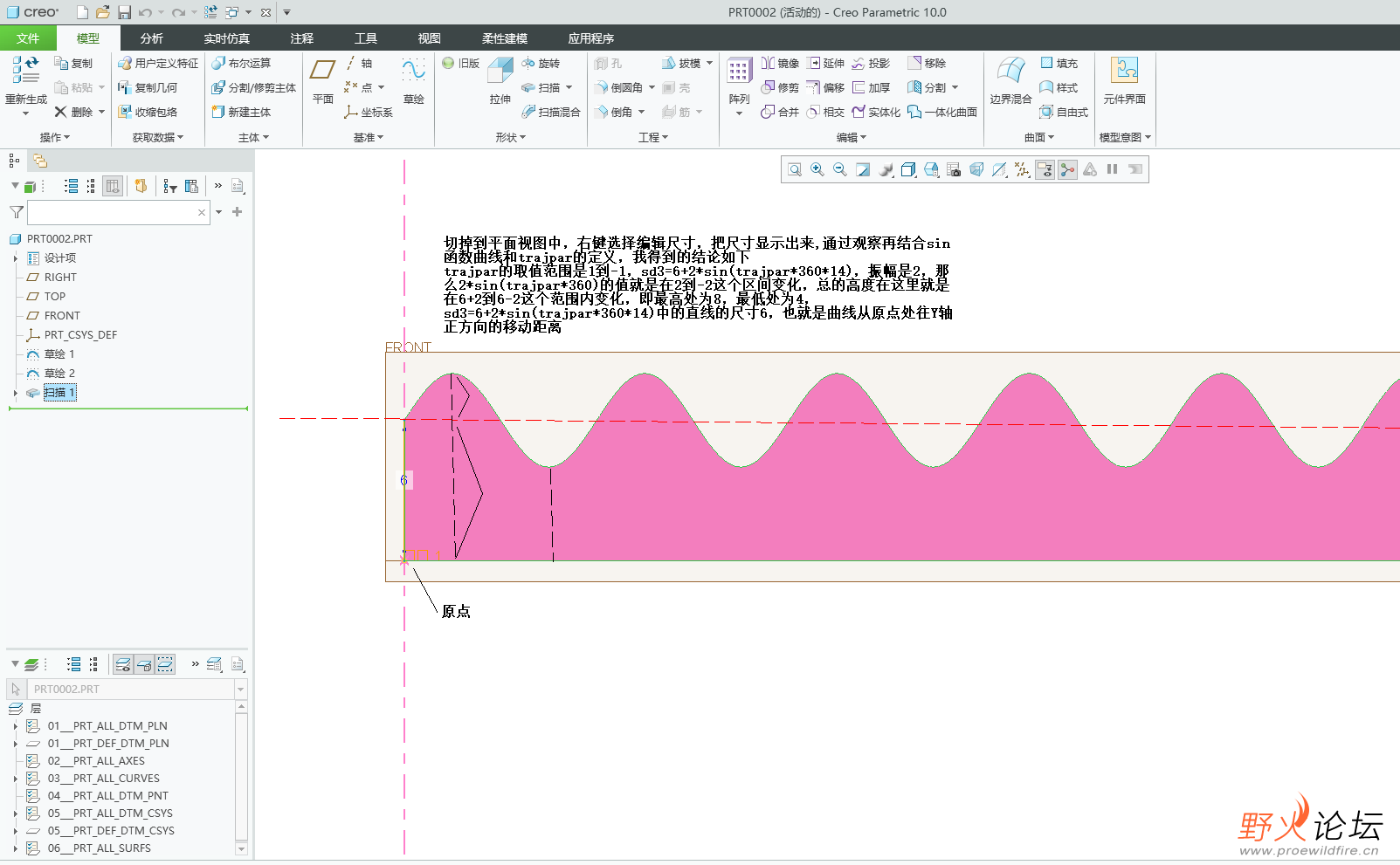

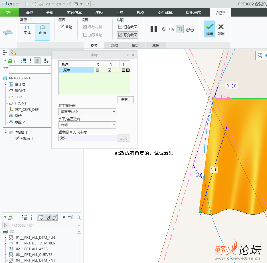

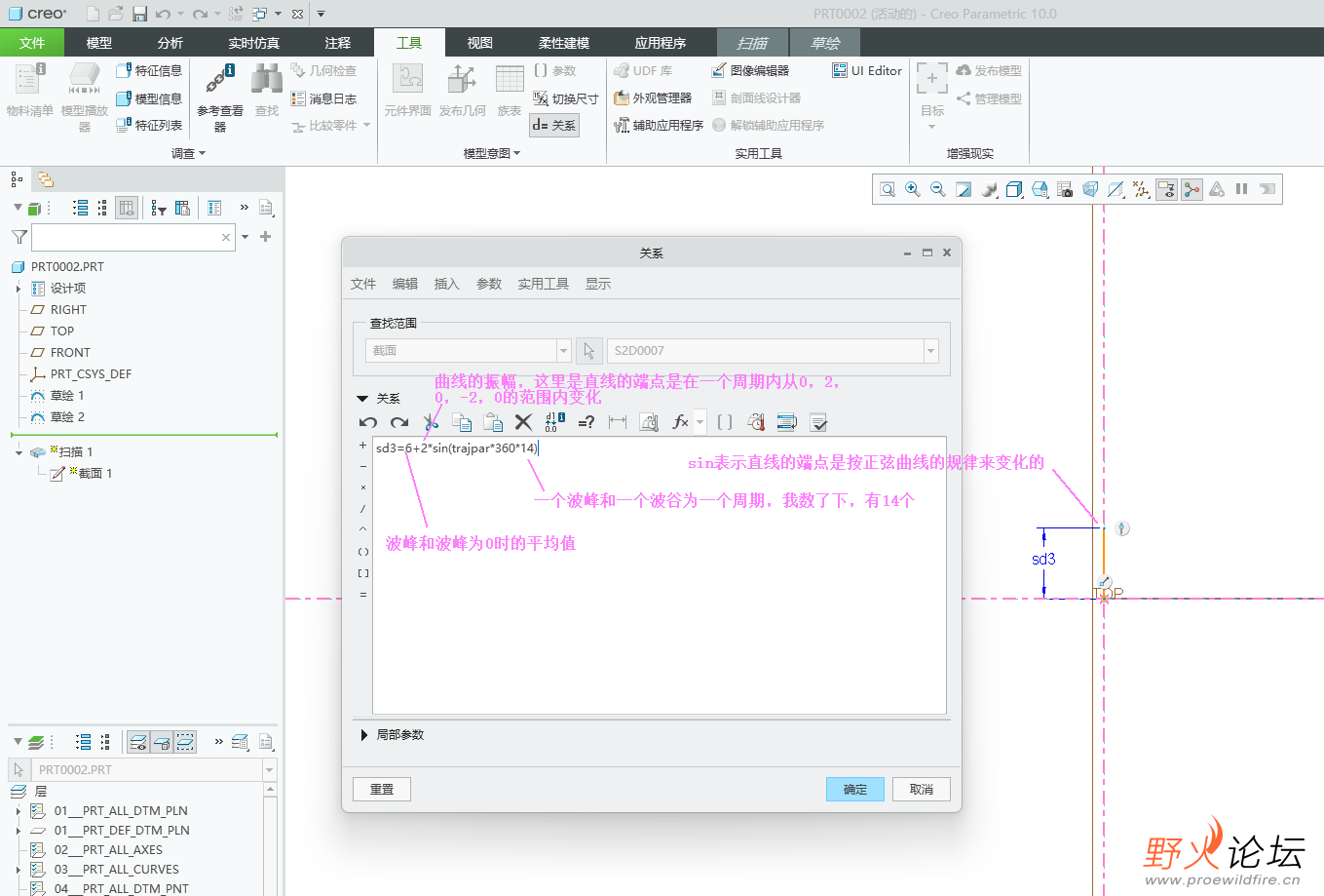

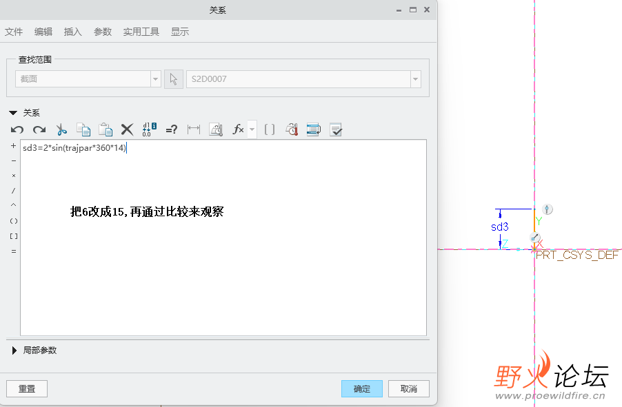

如果是单条的线条的端点不在原点上,线条上的端点都要按照扫描轨迹的方向进行运算的函数而变化
端点在原点上,则不变化
把一些简单图形,比如圆,三角形,四边形,多边形等等,放在扫描原点或者偏离原点的位置,还要注意尺寸的标注,需要进行变化的尺寸,进行各种各样的尝试操作,会发现很多规律
