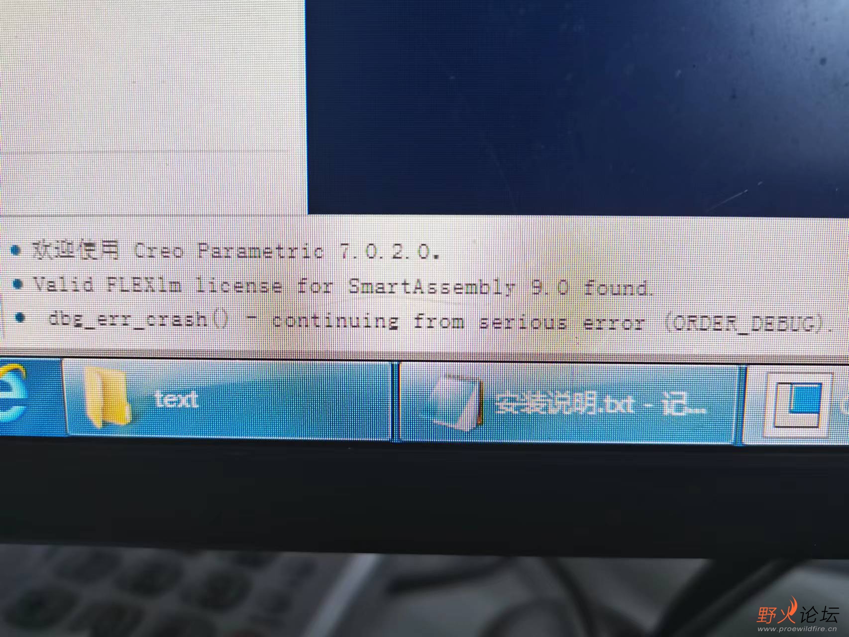

      creo7.0,安装了SmartAssembly,看上去安装成功了,但在cero启动时,出现下图的提示,第三行提示,这是正确安装了吗?
      谢谢前辈

发表于 2023-9-30 15:43 | 显示全部楼层
不正确,不排除是你的config报错,可以加群631804808一起玩sas

 楼主| 发表于 2023-9-30 15:56 | 显示全部楼层
config中的配置也检查了,没错呀

发表于 2023-10-1 20:59 | 显示全部楼层
正常,这是PTC的尿性

发表于 2023-10-1 21:34 | 显示全部楼层
提示命令执行错误,安装不成功

 楼主| 发表于 2023-10-1 22:02 | 显示全部楼层
tong_liu 发表于 2023-10-1 21:34
提示命令执行错误,安装不成功
谢谢前辈,唉,找不到原因,可能是插件文件有问题吧,重新安装了,也没有成功,还是提示这个错误

 楼主| 发表于 2023-10-3 21:16 | 显示全部楼层
找到原因了,查看了std.out文件,发现这个故障是云图插件挂载时报的错误,智能装配没有问题,谢谢论坛里的前辈指导
