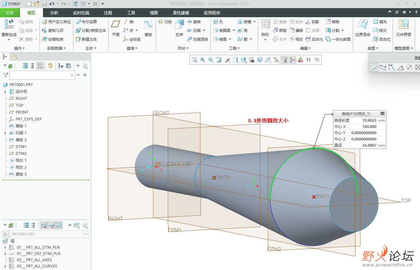

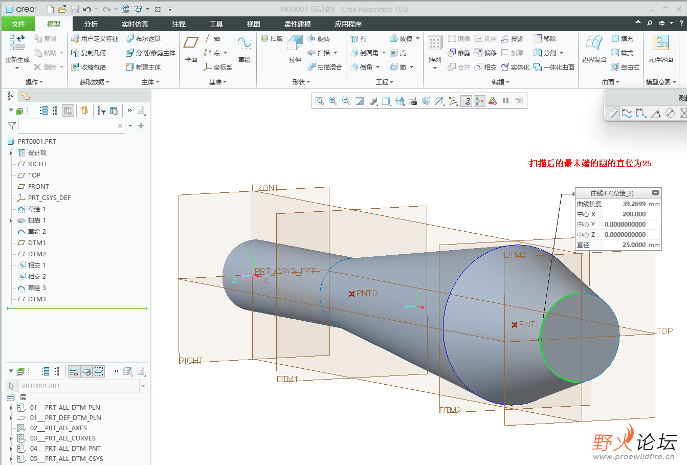

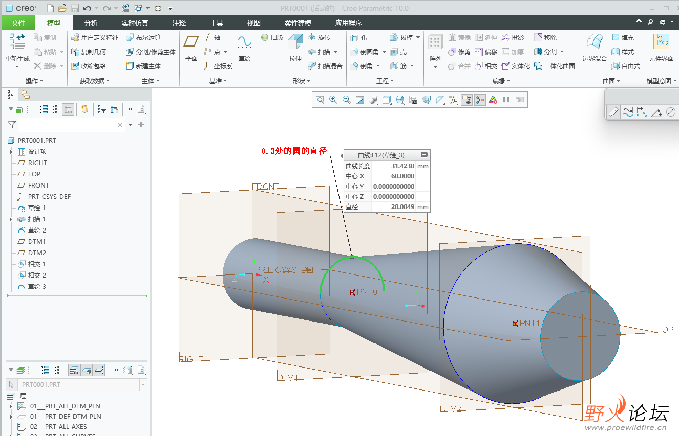

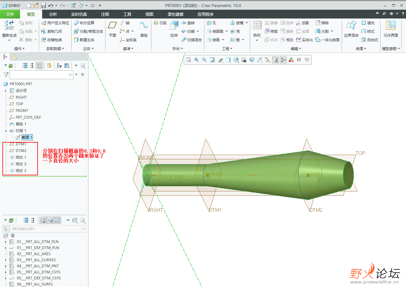

网上找了一个教程来学习了一下,也按照自己的意思理解了一番
使用if函数来控制模型的大小.prt.rar (105.89 KB, 下载次数: 11)
if trajpar=<0.3  /*trajpar是一个从0到1变化的参数,此句的意思是假设把草绘直线的长度看为1,
如果把线段分成10等分,在十分之三处,也就是从扫描的起始位置开始小于到等于0.3的地方
sd3=20  /*ssd3是圆的直径的代号,表示圆的大小保持不变
endif
if trajpar>0.3  /*trajpa的取值范围是0到1,实际上是按照比率来计算的,取值中trajpar-0.3也就是表示余下
部分的那一段,剩下的0.7那一段
sd3=20+(trajpar-0.3)*50    /*(trajpar-0.3)*50在这里表示圆的直径的增量,50表示倍数,当trajpar=0.3时,
直径最小为20,当trajpar=1时,最大直径为55。圆的增量是从0到35呈线性增加,sd3的变化值是20到55.当rajpar=0.8时,20+(0.8-0.3)*50=45
endif
if trajpar>0.8     /*
sd3=45-(trajpar-0.8)*100 /*当rajpar=0.8时,45-(08-0.8)*100=45;当rajpar=1时,45-(1-0.8)*100=25。
sd3的变化值是20到55,即45到25.
endif
