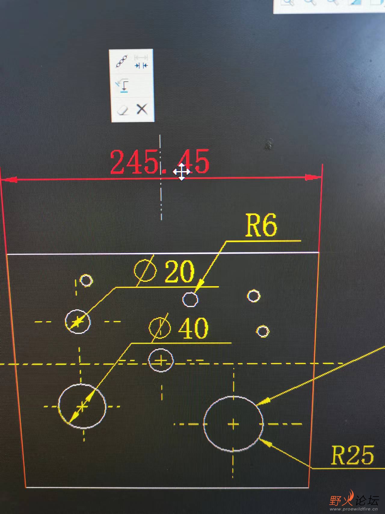

各位前辈:
      Creo7.0尺寸标注时,选取图元后,怎样才能默认将尺寸数值放置在中间位置,不需要手动再调整移动位置?有没有哪个参数控制啊?
      谢谢前辈

发表于 2023-10-1 21:36 | 显示全部楼层
标注后需要手动调整位置

发表于 2023-10-3 13:29 | 显示全部楼层
auto_center_dimension设置为yes

 楼主| 发表于 2023-10-3 17:20 | 显示全部楼层
我在creo7.0里面试了,没有查找到这个参数,谢谢
发表于 2023-10-3 17:34 | 显示全部楼层
C:\Users\Administrator\Desktop我用的是3.0的,野火不知道怎么截图出来,是在config里面的

发表于 2024-1-3 12:27 | 显示全部楼层
creo8有没有此新功能
344
440
发表于 2024-1-3 12:32 | 显示全部楼层
这个选项不是在工程图里的,是在零件的配置选项里的
