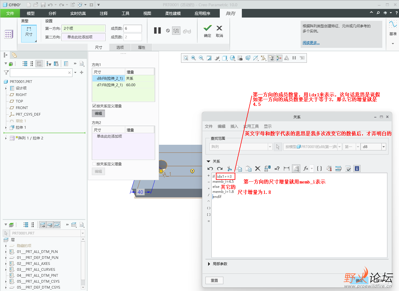

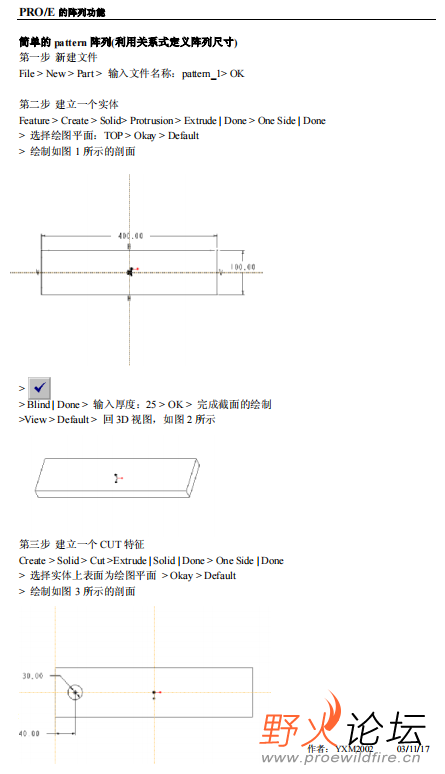

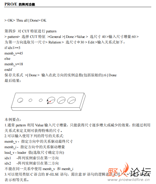

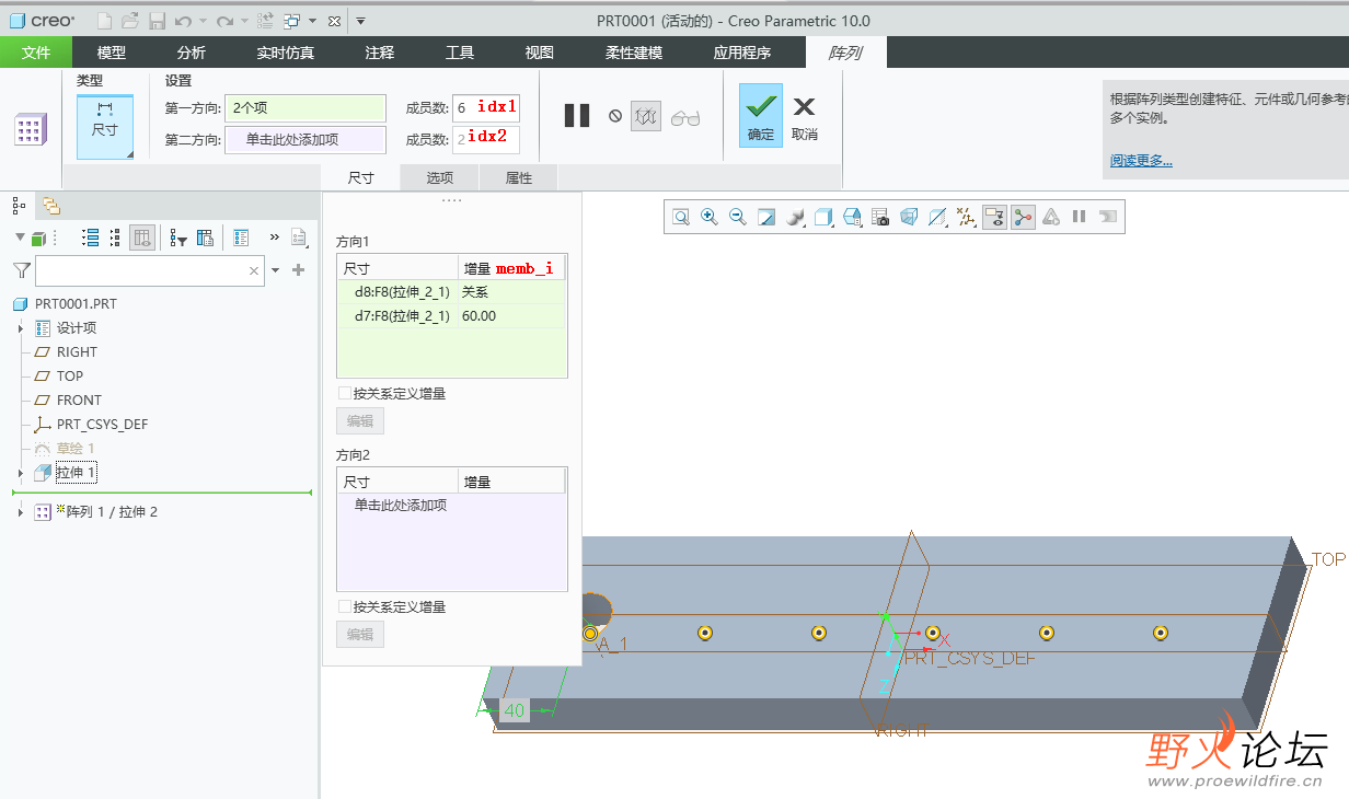

[练习] 在creo中利用关系式定义阵列尺寸
