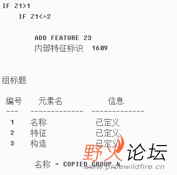

这个命令特征无法启动,不知道是哪里驱动它的,找不到驱动源,
既不是隐含   ,  也不是主表示,但就是无法启动

到程序里看,有个判断语句
